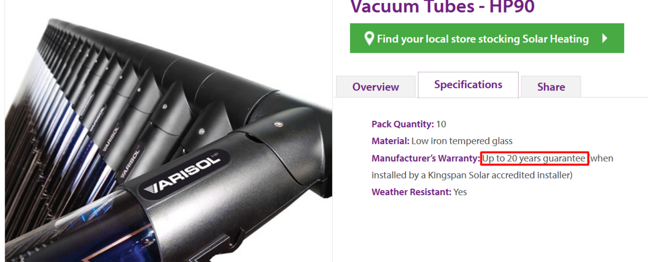

Jan Ambers Geplaatst: 11 december 2022 Geplaatst: 11 december 2022 Mijn zoon heeft 20 heatpipes geinstalleerd die via een plooibare (geribde)inoxbuis verbonden zijn met een 300L boiler. Lengte inox buis is ruim 42m, warmte transport medium is speciale glycol.de 2 inoxbuizen (heen en terug) zijn met een buis van 2cm mousse geïsoleerd en dit werkt perfect! Boilerwater komt gemakkelijk tot 90° rn dan schakelt de glycol pomp af en komt lucht in pipes. Nu denkt ie er aan om een tweede serie pipes(50m afstand) op een radiator te verbinden en zo een alternatief voor chauffage et maken... 1
