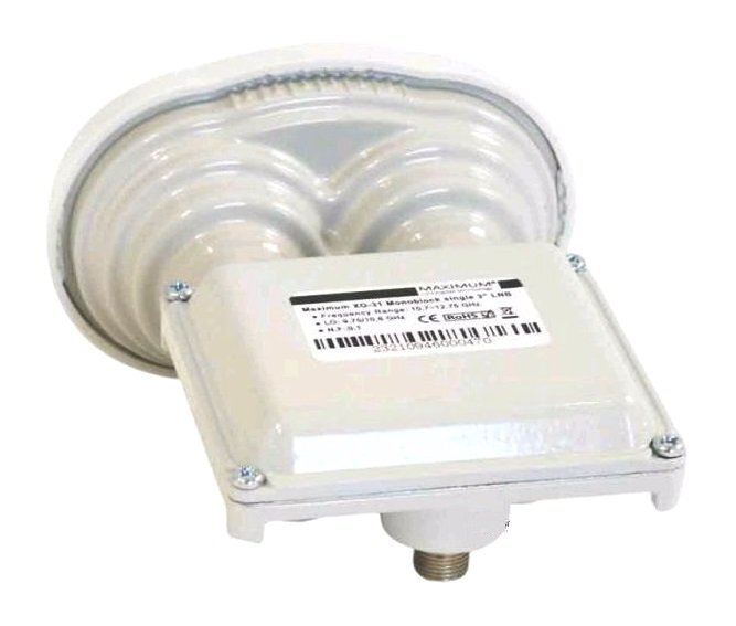

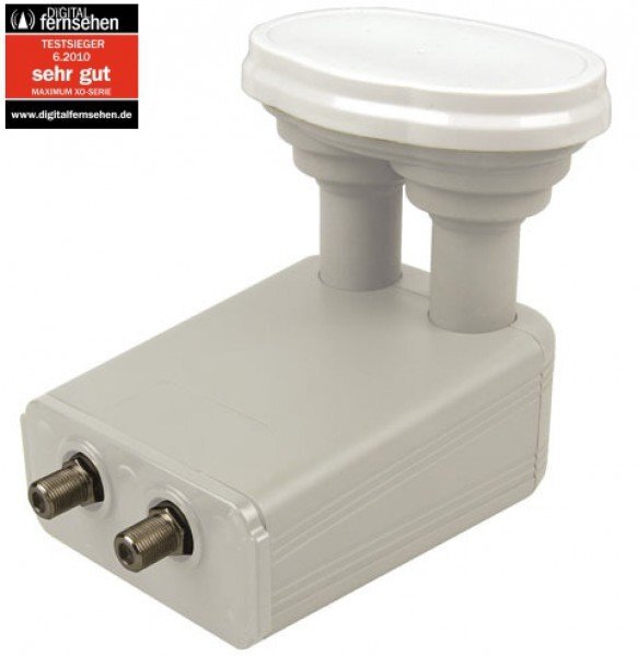

Sprietje Geplaatst: 26 maart 2023 Geplaatst: 26 maart 2023 Duo-lnb's zijn er in verschillende vormen. 1
