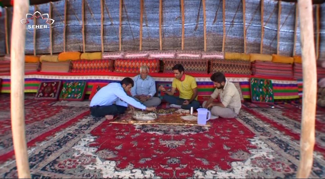

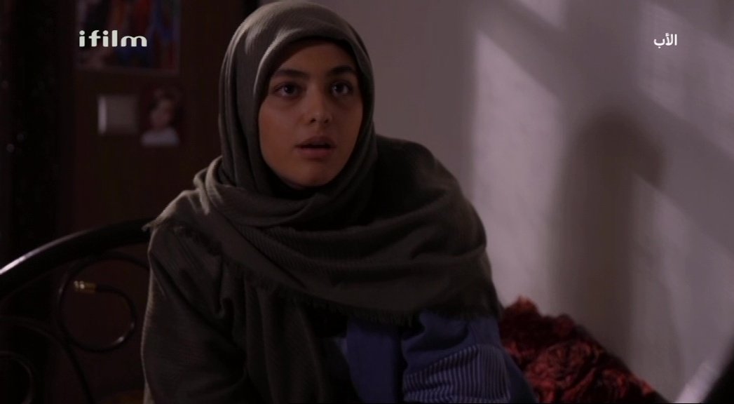

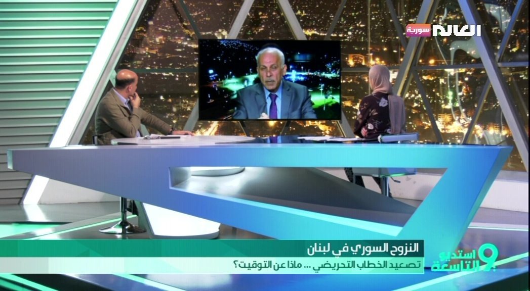

14°W 11671 H 16600 3/5  ID's: ALALAM SYRIA, IFILM ARABIC en SAHAR KURDISH
