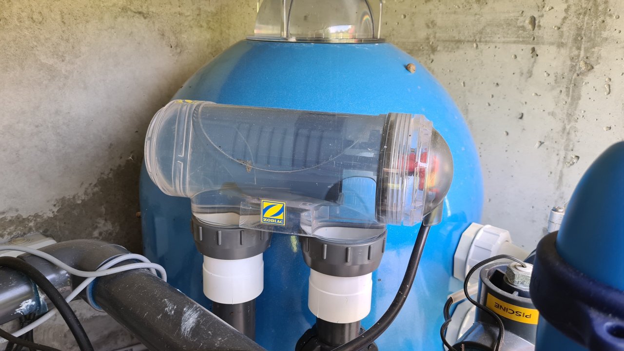

Con Geplaatst: 22 mei 2023 Auteur Geplaatst: 22 mei 2023 (aangepast) Nog een vraag. Waarom zijn meestal de zout-electrolyse apparaten alleen voorzien van een instelbare timer en wordt er niet gewerkt met een sensor die op basis van een chloor-tekort/teveel de werking (de)activeert? Met de handmatige apparaten moet je immers weer sowieso een chloordosering plaatsen. 22 mei 2023 aangepast door Con Groet, Con. Gloeiende, gloeiende, een beetje humor moet kunnen, anders ga je maar ergens anders heen.. Sinds november 2024 gelukkig weer glasvezel via KPN. Internet/PC: modem/router Fritzbox en TP-Link accesspoint, switch (8), switch (4) PC: Intel Nuc i7 met W11. Laptop Thinkpad met W11 met 24H2. Asus Gigabyte Home Assistant, 20 Shelly's en 2 ESP-tjes en Zigbee.
Zilverhippie Geplaatst: 22 mei 2023 Geplaatst: 22 mei 2023 Ik denk om de prijs te drukken. Ik denk dat online chloormeting een behoorlijke invloed heeft op het kostenplaatje.
Big fellow Geplaatst: 22 mei 2023 Geplaatst: 22 mei 2023 Mijn ervaring is dat zwembaden bij de mensen thuis, dus niet de commerciele / openbare zwembaden, heel vaak gebruik maken van emperisch vastgesteld gedrag. Denk aan de chloor tabletten in de "float" (Sorry, kan niet zo snel op de Nederlandse naam komen). Die doseren gewoon op een continue basis, dus er zijn momenten dat het chloor niveau te hoog is, en dat het te laag is. Maar gemiddeld is het ok. Als je een timer gebruikt, dan staat die meestal ingesteld dat het systeem actief is tijdens de tijden dat het zwembad mogelijkerwijs in gebruik is. Hier in Florida, waar heel veel huizen een zwembad hebben, staan eigenlijk alle filter pompen op een timer, en wordt er eigenlijk niets gemeten voor chloor dosering. Dat gebeurt (misschien) 1x per week (zaterdag klusje 😉 ) en wordt er misschien iets aan gedaan. En er wordt uiteraard reactief gemeten / gehandeld. (Water wordt groen, dus je moet er wat aan doen!) Een vrije chloor sensor loopt snel op kwa kosten, en ze gaan niet onbeperkt mee. Dan komt daarbovenop de regelaar en dosering installatie. Voor een commercieel / openbaar zwembad, waar alles aan alle regeltjes moet voldoen 24/7, is het een "cost of doing business", voor thuis is het eigenlijk overkill. “Success is not final, failure is not fatal: it is the courage to continue that counts.” ~ Winston Churchill
Con Geplaatst: 22 mei 2023 Auteur Geplaatst: 22 mei 2023 5 minuten geleden, Big fellow zei: En er wordt uiteraard reactief gemeten / gehandeld. (Water wordt groen, dus je moet er wat aan doen!) Een vrije chloor sensor loopt snel op kwa kosten, en ze gaan niet onbeperkt mee. Dan komt daarbovenop de regelaar en dosering installatie. Voor een commercieel / openbaar zwembad, waar alles aan alle regeltjes moet voldoen 24/7, is het een "cost of doing business", voor thuis is het eigenlijk overkill. Het klinkt zo onnatuurlijk, eerst ga je chloor creëren en als dat te weinig is doseert een eventuele doseerpomp bij... Terwijl, als er voldoende aangemaakt wordt is dat allemaal niet nodig. MAAR, ik neem je advies ter harte en het wordt geen automatische sturing. Bedankt voor je aanvulling(en)... Groet, Con. Gloeiende, gloeiende, een beetje humor moet kunnen, anders ga je maar ergens anders heen.. Sinds november 2024 gelukkig weer glasvezel via KPN. Internet/PC: modem/router Fritzbox en TP-Link accesspoint, switch (8), switch (4) PC: Intel Nuc i7 met W11. Laptop Thinkpad met W11 met 24H2. Asus Gigabyte Home Assistant, 20 Shelly's en 2 ESP-tjes en Zigbee.
Big fellow Geplaatst: 22 mei 2023 Geplaatst: 22 mei 2023 Meten is weten 😉 (Ok, alleen als je weet wat je meet 🙂 ) Maar over het algemeen zijn zwembaden / jacuzzi's etc een dagtaak. Bij mijn vorige baas was het de verantwoording van 1 persoon, die er gewoon 4 - 8 uur per dag mee bezig was...! Zodra je het "te mooi" wilt maken, wordt het snel erg duur.... “Success is not final, failure is not fatal: it is the courage to continue that counts.” ~ Winston Churchill

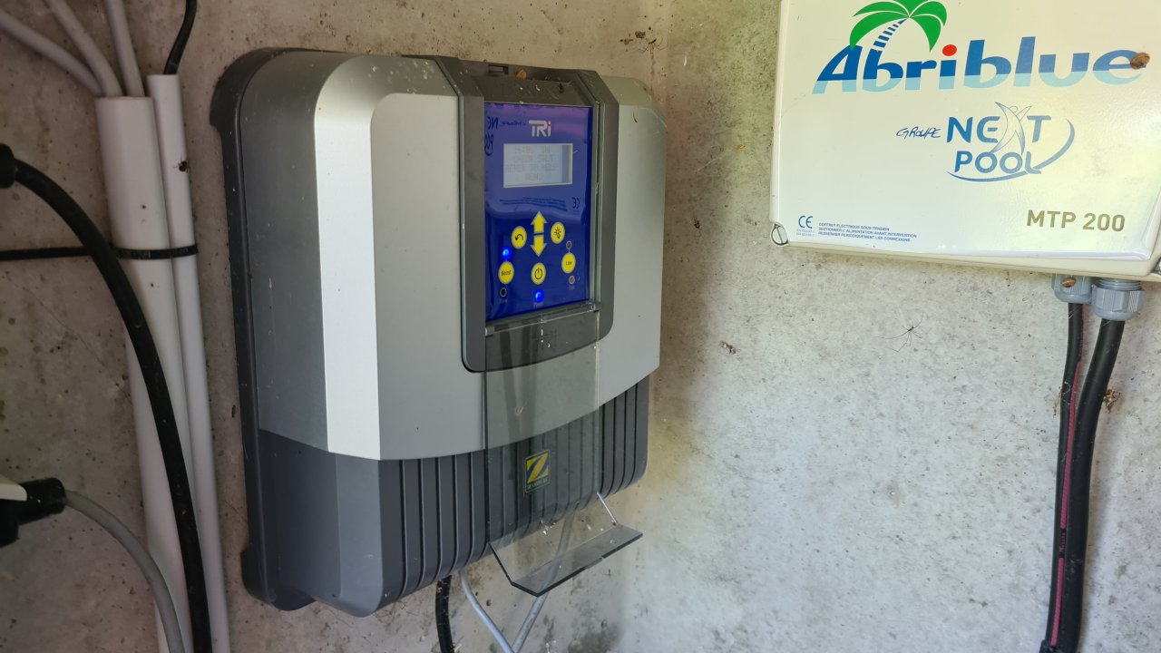

Moderator ceesv Geplaatst: 22 mei 2023 Moderator Geplaatst: 22 mei 2023 Een Zodiac Chloor Expert automatische Redox-regelaar kost 900 Euro, de Chloor unit 700 Euro. De Chloor unit kan je in tijd en intensiteit instellen, waarmee je het chloor ook binnen grenzen kunt houden. Gaat niet bestaat niet! 65" 4-K OLED, Vu+ Duo 4K SE BT, Vu+ Solo 4K, Rebox-8500, Rebox-8000, Wavefrontier T-90, Satlook Digital NIT, Megasat HD5 Combo Gebruik je een advertentie blocker? Maak dan een uitzondering voor onze website. Zonder advertentie (inkomsten) kan deze site niet voortbestaan.
Big fellow Geplaatst: 22 mei 2023 Geplaatst: 22 mei 2023 Na de zeg 1600 euro initiele investering, wat zijn ongeveer de jaarlijkse kosten? Want de probes gaan niet eeuwig mee neem ik aan? Ik ben op zoek naar een huis hier, met een zwembad uiteraard, en ben zeer nieuwsgierig naar de kosten om alles te automatiseren. Maar als het een erg dure aangelegenheid wordt, dan wordt het gewoon "handimatic" 😉 “Success is not final, failure is not fatal: it is the courage to continue that counts.” ~ Winston Churchill
