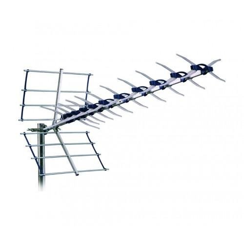

MrDish Geplaatst: 18 mei 2023 Geplaatst: 18 mei 2023 (aangepast) Heb ff jullie hulp nodig. heb hier ff voor nood op een buis een Yagi antenne vast gemaakt ,met daaraan om uit te richten een AmikoXFinder. Hij staat op de grond en staat +/_ 2 meter hoog. Hoe of wat voer ik in om signaal te pakken. Mvg 18 mei 2023 aangepast door ceesv Titel aangepast
Moderator Oplossing ceesv Geplaatst: 18 mei 2023 Moderator Oplossing Geplaatst: 18 mei 2023 De frequentie van de zender waarop je de antenne wilt uitrichten? Gaat niet bestaat niet! 65" 4-K OLED, Vu+ Duo 4K SE BT, Vu+ Solo 4K, Rebox-8500, Rebox-8000, Wavefrontier T-90, Satlook Digital NIT, Megasat HD5 Combo Gebruik je een advertentie blocker? Maak dan een uitzondering voor onze website. Zonder advertentie (inkomsten) kan deze site niet voortbestaan.

MrDish Geplaatst: 18 mei 2023 Auteur Geplaatst: 18 mei 2023 Die antenne werkt ,en het systeem leer ik te kennen. morgen verder ,en draaibaar maken. Mvg

MrDish Geplaatst: 19 mei 2023 Auteur Geplaatst: 19 mei 2023 de opstelling vind wel radio kanalen maar (nog geen) tv kanalen. staat waarschijnlijk richting Doetinchem gezien de stand.

Drs. IJzerbout Geplaatst: 19 mei 2023 Geplaatst: 19 mei 2023 Als je even googeld naar 75-300 ohm adapter dan vind je die dingen te kust en te keur voor weinig geld. Een meerelements dipool of yagi heeft een behoorlijke openingshoek. Het africhten is eenvoudig. “On ne voit bien qu´avec le cœur. L´essentiel est invisible pour les yeux”.
