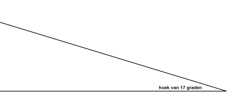

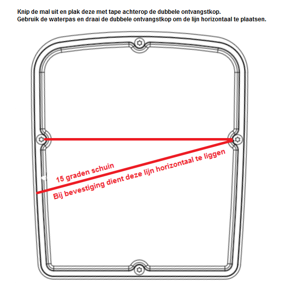

Sprietje Geplaatst: 13 juni 2023 Geplaatst: 13 juni 2023 In Mont-de-Marsan dat ongeveer 100km ten zuiden van Bordeaux ligt, moet de duo-lnb 17° schuin staan, d.w.z. met de kop van de Astra 23,5 in de klem, de vrij hangende kop van de Astra 19,2 lager, zie bijgevoegde hoek en voorbeeld hoe te meten.

pvv Geplaatst: 13 juni 2023 Auteur Geplaatst: 13 juni 2023 Terug uit Ned. had ik geen beeld. De (witte)kabels heb ik vernieuwd omdat de buitenmantels op diverse plaatsen waren gescheurd, 10 jaar buiten, op advies van de plaatselijke installateur heb ik nu zwarte buitenkabels tot de binnen aansluiting. merk weet ik niet. de lengte van de buitenkabel kabel is ongeveer 15 meter, binnen kabel 1 meter. Ik heb 2 kabels nodig voor m,n VU box , maar die moet na een update opnieuw ingeregeld worden vandaar dat ik nu naar de sat 801 kijk Kop Astra 3 zat en zit in de klem. Maar ik had altijd de Astra 1 kop iets schuin boven de Astra 3 kop. middelste schroefkoppen horizontaal. Ik ga morgen de zender CT24 op positie 236 van de Canal digitaal lijst controleren en de LNB op de mal in de goede positie verdraaien en proberen of ik het signaal op 12.187 beter krijg. U hoort nog van me, in ieder geval heel erg bedankt voor de reacties.
Sprietje Geplaatst: 13 juni 2023 Geplaatst: 13 juni 2023 Ja, dat is duidelijk fout dat de kop van de Astra 19,2 hoger staat dan de kop van de Astra 23,5. Als je die lager zet, dan komt de skew van de 23,5-kop ook beter te staan en krijg je betere ontvangst. Het signaalprobleem heeft met atmosferische storingen te maken waar ze in Spanje al langere tijd mee te kampen hebben. Alles zo goed mogelijk afstellen is de oplossing. Wat betreft de coaxkabel, er zal toch wel om de paar decimeter wat op de coax gedrukt staan? Geef dit eens door.
