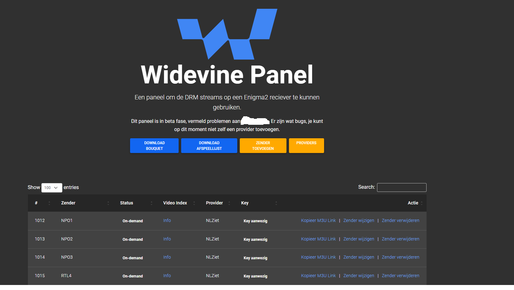

Windhoos Geplaatst: 24 november 2023 Geplaatst: 24 november 2023 Opgelost, wel een linux bakje nodig. maar de zaptime zit binnen een paar ms 1 Hobbyist, and developer.
