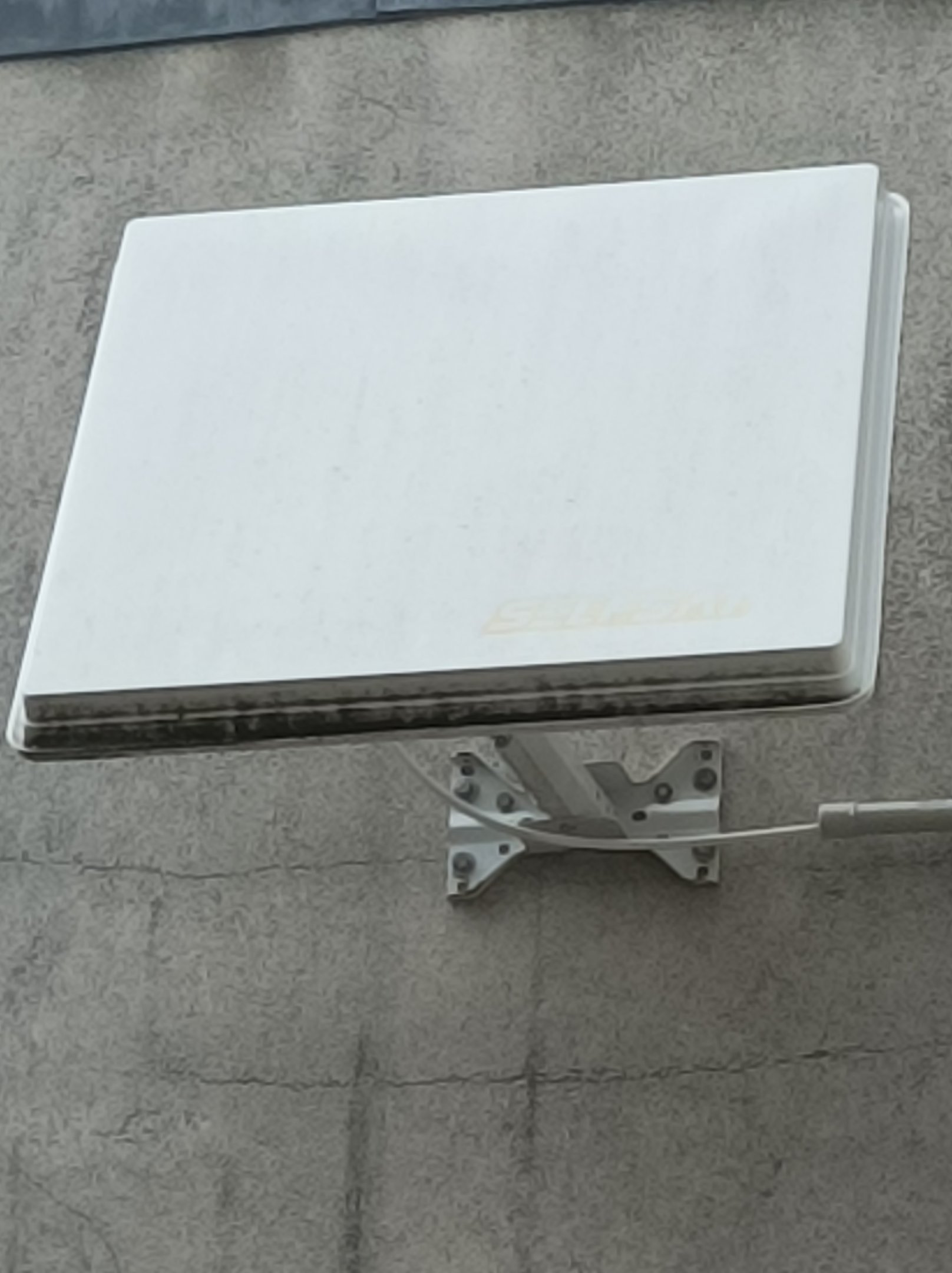

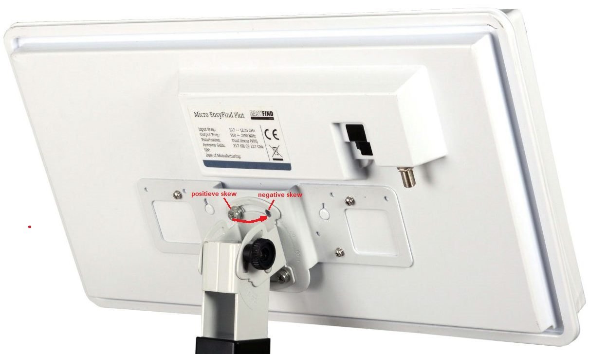

sattv4iedereen Geplaatst: 24 juli 2023 Auteur Geplaatst: 24 juli 2023 Dat is een foto ervan, ik weet niet of je er iets van kan maken? Ontvangst van de astra 3 satelliet met een selfsat h50D via de vu zero 4K.cd multiroom pakket met mz 102 en een vu uno 4k dvb-c fbc tuner met ci+ tv met een kaartje( telenet ). Gigablue bijgekomen voor sat en kabel.Informatie die ik geef, gaat over de Belgische situatie, tenzij anders vermeld|
Sprietje Geplaatst: 24 juli 2023 Geplaatst: 24 juli 2023 Hè? Wat krijgen we nu. Een vlakantenne die horizontaal staat? Dat kan toch niet. Die moet schuin staan (skew instelling). Hoeveel dat hangt af van de locatie. Geef die eens door via een persoonlijk bericht.
sattv4iedereen Geplaatst: 24 juli 2023 Auteur Geplaatst: 24 juli 2023 Zal ik doen. Misschien door de wind verdraaid? Kan je iets zien aan het oppervlak via de foto of is het van te ver getrokken? Ontvangst van de astra 3 satelliet met een selfsat h50D via de vu zero 4K.cd multiroom pakket met mz 102 en een vu uno 4k dvb-c fbc tuner met ci+ tv met een kaartje( telenet ). Gigablue bijgekomen voor sat en kabel.Informatie die ik geef, gaat over de Belgische situatie, tenzij anders vermeld|
Sprietje Geplaatst: 24 juli 2023 Geplaatst: 24 juli 2023 (aangepast) Nee, door de wind kan de skew niet vergaan. Waarschijnlijk heeft die nooit goed gestaan. Voor de Astra 23,5 moet de vlakantenne op jou locatie op -8,5 graden ingesteld worden. Dat zal de ontvangst wel een stuk verbeteren. Op een foto is niet te zien of de kap poreus is geworden, zelfs van dichtbij met het oog moeilijk te zien. 24 juli 2023 aangepast door Sprietje

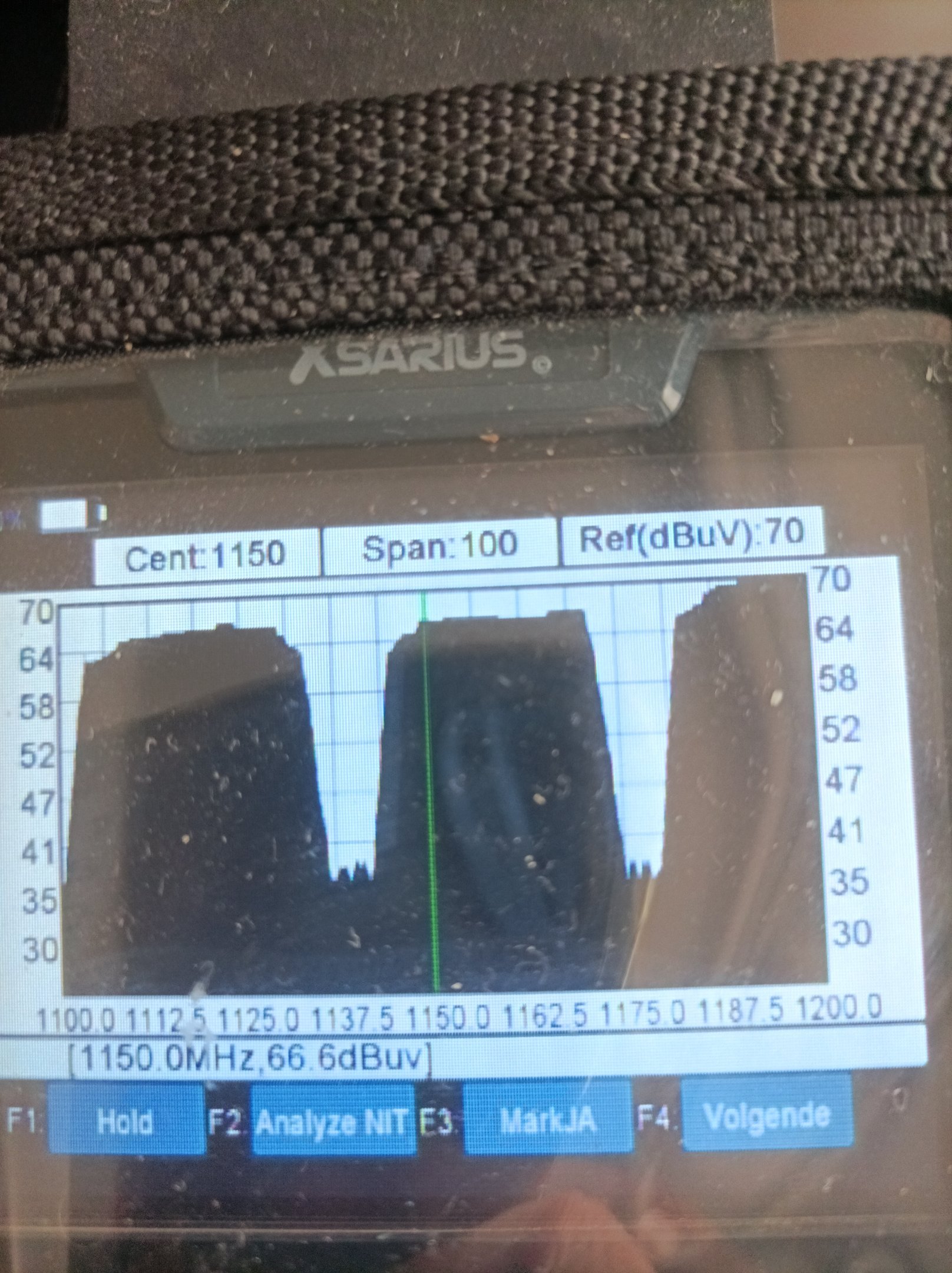

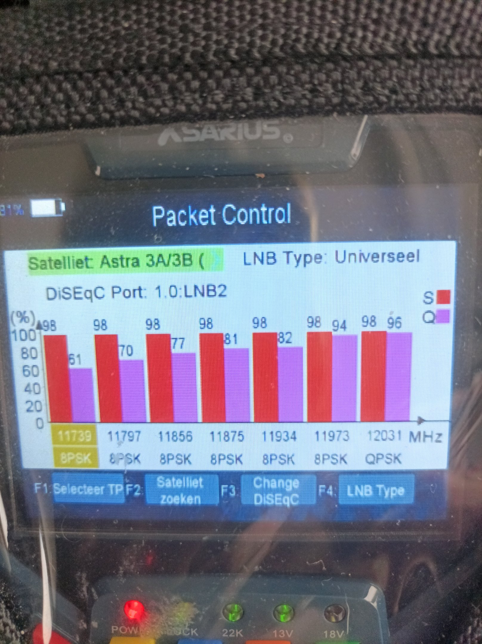

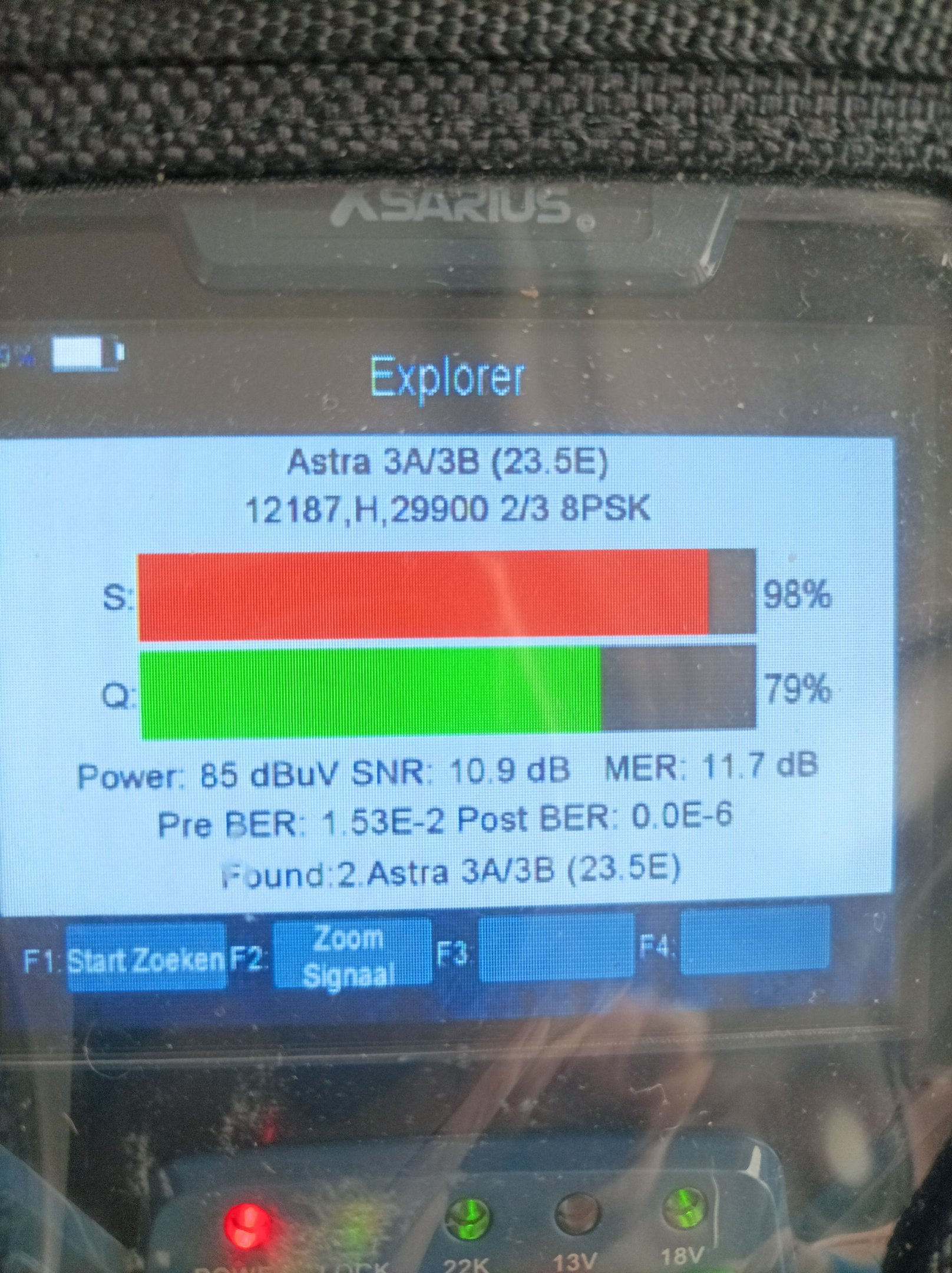

sattv4iedereen Geplaatst: 26 juli 2023 Auteur Geplaatst: 26 juli 2023 Ik heb eens een sat meter erop gezet, en foto's van genomen. Ik weet niet of je iets zal van kunnen maken. Ontvangst van de astra 3 satelliet met een selfsat h50D via de vu zero 4K.cd multiroom pakket met mz 102 en een vu uno 4k dvb-c fbc tuner met ci+ tv met een kaartje( telenet ). Gigablue bijgekomen voor sat en kabel.Informatie die ik geef, gaat over de Belgische situatie, tenzij anders vermeld|
Sprietje Geplaatst: 26 juli 2023 Geplaatst: 26 juli 2023 61% kwaliteit op 11739 is niet best voor een transponder met DVB-S2, 8PSK, SR 29.900, fec 2/3. Hoe ontvang je Noe TV HD op 12363V, positie 238 en RTS Svet HD op 11953H, positie247?
