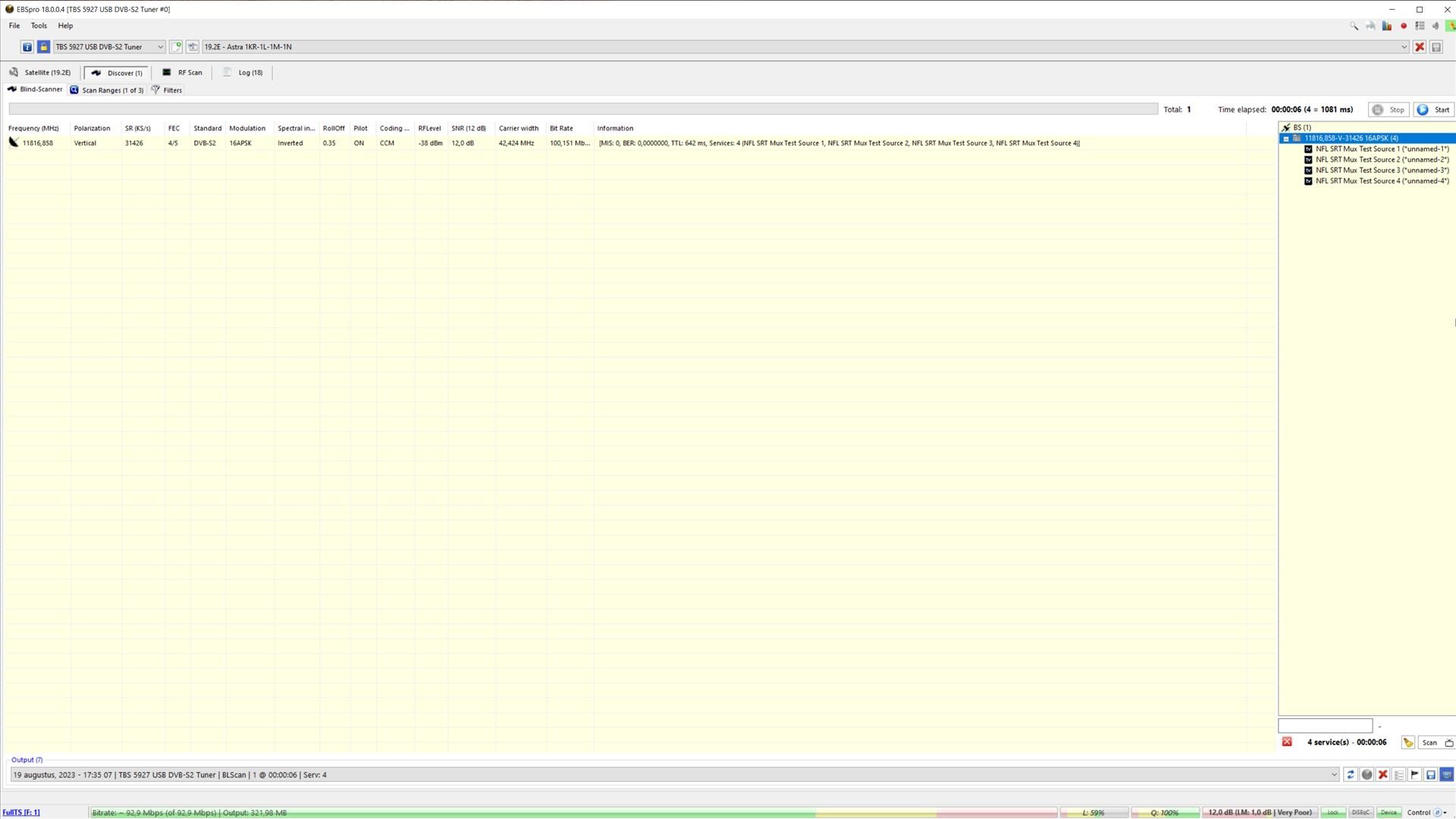

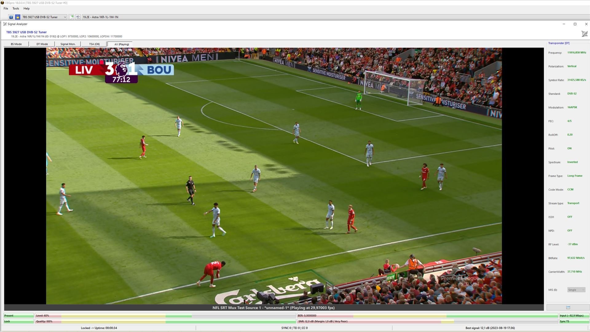

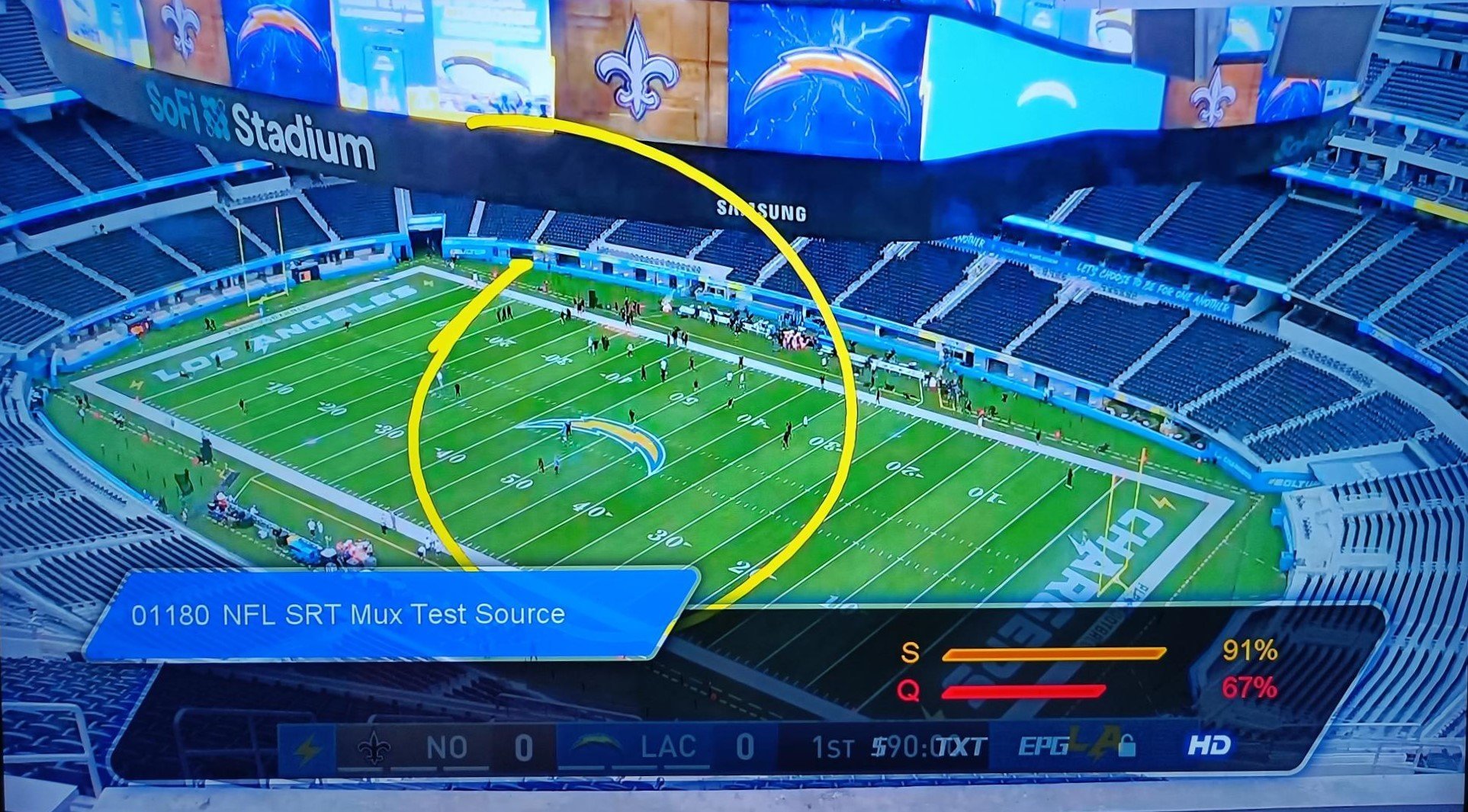

Deze TP is heel moeilijk te ontvangen op een zelfs redelijke grote schotel.
Met de Deltastar 90 cm , helaas geen ontvangst. Met een CM 180 cm , wel ontvangst en lock.
Echter is het signaal enorm onstabiel , normale ontvangst is bij mij +-/ 12 dB , maar valt soms terug tot quasi 0 dB. Reden ? ...
Ik krijg beeld en geluid met de TBS 5927 USB ontvanger en zelfs op de Edision OS mio 4K. Echter is het beeld vrij onstabiel en soms met (veel) blokken.
Heeft er al iemand getest op deze Mux ?
Altijd benieuwd naar de resultaten van andere schotelhobbyisten ...
Wat screenshots hierbij gevoegd.

Op mijn Big Bisat-schotel op een Edision Piccollo-ontvanger heb ik wel ontvangst.
Signaal 92% en kwaliteit 90% en stabiel beeld zonder blokken.

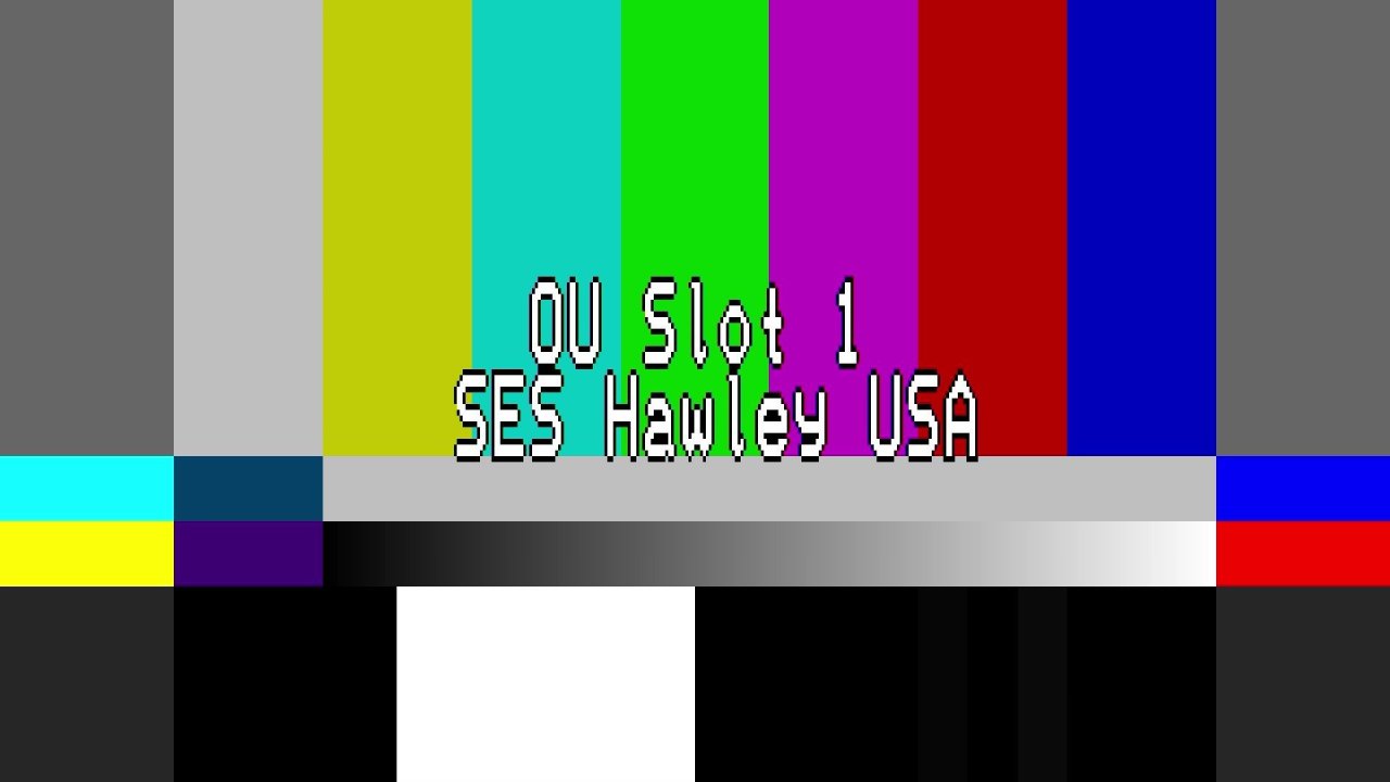

Momenteel enkel beeld op OU Slot 1 en NFL SRT Mux Test Source 1
Bij opname op een usb-stick, wordt enkel NFL SRT Mux Test Source 1 weergegeven via VLC op de PC.

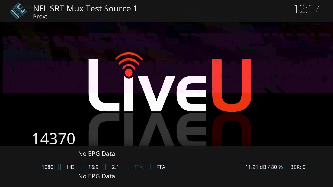

Mijn Octagon SF4008 heeft lock en goed signaal (12,5 dB) maar vindt geen zenders.
Maar op mijn Octagon SF8008 heb ik  beeld en geluid (bartones) op alle 5 zenders
