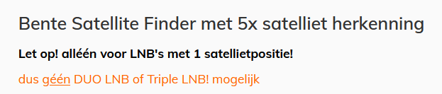

JanenGerda Geplaatst: 21 augustus 2023 Geplaatst: 21 augustus 2023 Goede morgen, Klopt het dat ik met een Bente Satelliet finder met 5 voorgeprogammeerd satelieten GEEN gebruik kan maken met een Duo LNB Astra 19,2E en 23,5E om op te zoeken? Mvg: JanenGerda.
