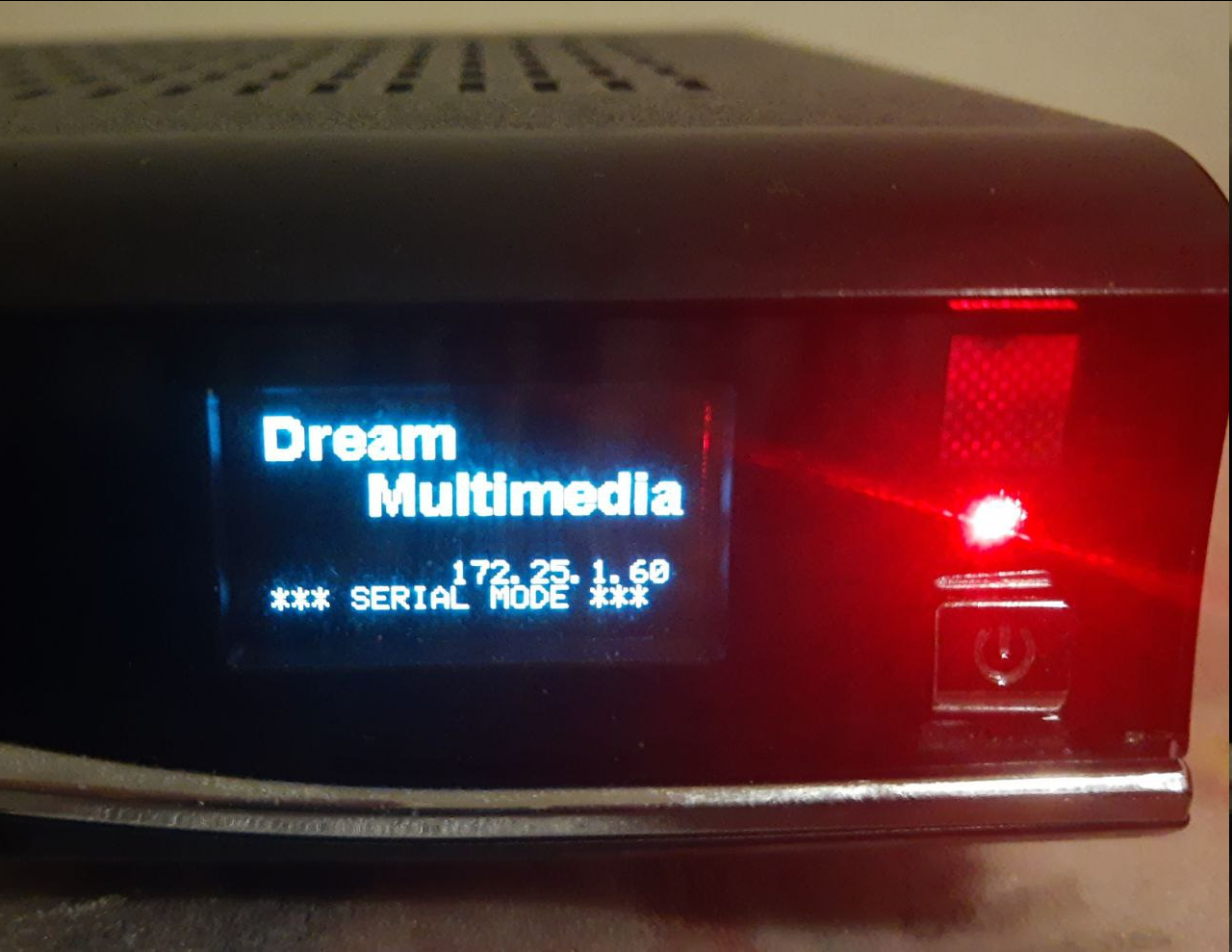

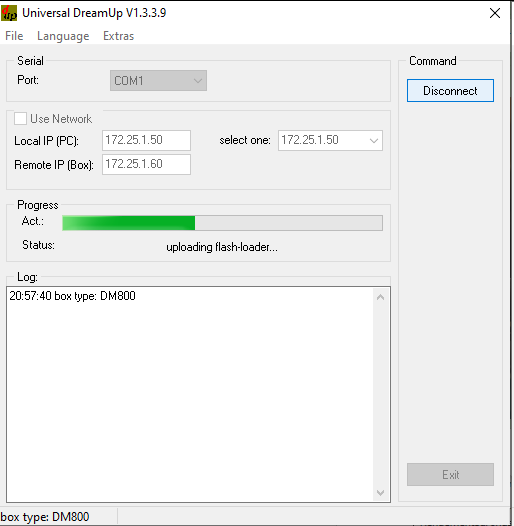

Alex1970 Geplaatst: 30 augustus 2023 Auteur Geplaatst: 30 augustus 2023 Het doel is inderdaad "omdat het kan" en de standaard EPG van Ziggo is ook wel voldoende. Reanimatie is nu bezig: Had ik na de eerste stap (linker scherm, terugplaatsen van de flash-loader) de box ook via netwerk kunnen flashen? Aangezien hij nu een IP-adres op het scherm aangeeft? Dreambox DM920: 2x Triple tuner (2x DVB-S2X multistream + DVB-C/T2) OpenPLi 9 Xtrend ET10000: 1x DVB-S2, 2x DVB-C/T2, IPTV OpenPLi 9 VU+ Duo / Dreambox DM800 / TBS 5925 Channel Master 180cm offset: 39.0°E-37.6°W, Channel Master 120cm offset: 23.5°E-8°W SAB 97 schotel 45.1°E-60°E, 80cm vast: 28.2°E/23.5°E/19.2°E/13°E | DVB-T/DAB: VHFIII/UHF combi-antenne op zolder.
Mimisiku Geplaatst: 30 augustus 2023 Geplaatst: 30 augustus 2023 Dat hangt af van de bootloader in je DM800HD-PVR. Vanaf versie #76 kun je ook via LAN flashen. Overigens moet je bootloader #84 zijn als je van OpenPli 4.0 gebruik wenst te maken… Afscheid….. Nog een paar maandjes te gaan…

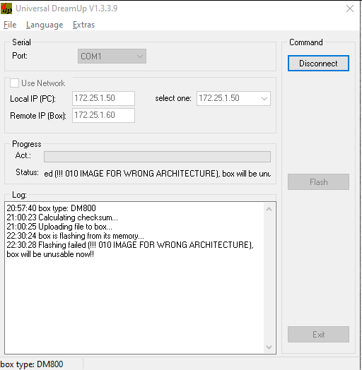

Alex1970 Geplaatst: 30 augustus 2023 Auteur Geplaatst: 30 augustus 2023 beter dus eerst met OpenPLi 2.1 beginnen. Hoe kom ik achter welke bootloader het is en kan ik die updaten naar #84? En hoe? Ik kreeg nu (met die openpli-4.0-workinglgtuner-dm800-20160328.zip van de OpenPLi site) deze melding: Dreambox DM920: 2x Triple tuner (2x DVB-S2X multistream + DVB-C/T2) OpenPLi 9 Xtrend ET10000: 1x DVB-S2, 2x DVB-C/T2, IPTV OpenPLi 9 VU+ Duo / Dreambox DM800 / TBS 5925 Channel Master 180cm offset: 39.0°E-37.6°W, Channel Master 120cm offset: 23.5°E-8°W SAB 97 schotel 45.1°E-60°E, 80cm vast: 28.2°E/23.5°E/19.2°E/13°E | DVB-T/DAB: VHFIII/UHF combi-antenne op zolder.
Alex1970 Geplaatst: 30 augustus 2023 Auteur Geplaatst: 30 augustus 2023 Geflashed met laatste 2.1: Dreambox DM920: 2x Triple tuner (2x DVB-S2X multistream + DVB-C/T2) OpenPLi 9 Xtrend ET10000: 1x DVB-S2, 2x DVB-C/T2, IPTV OpenPLi 9 VU+ Duo / Dreambox DM800 / TBS 5925 Channel Master 180cm offset: 39.0°E-37.6°W, Channel Master 120cm offset: 23.5°E-8°W SAB 97 schotel 45.1°E-60°E, 80cm vast: 28.2°E/23.5°E/19.2°E/13°E | DVB-T/DAB: VHFIII/UHF combi-antenne op zolder.
Mimisiku Geplaatst: 31 augustus 2023 Geplaatst: 31 augustus 2023 Dat zou ik even melden bij OpenPli! Ze hebben ooit een servercrash gehad waarbij alle archives verloren zijn gegaan. Dit is waarschijnlijk een donatie geweest van iemand en die was niet voor een officiële DM800HD-PVR… Qua bootloader: Als de box koud start zie je op het OLED schermpje de bootloader verschijnen… Gewoon even goed opletten…. 1 Afscheid….. Nog een paar maandjes te gaan…

Alex1970 Geplaatst: 31 augustus 2023 Auteur Geplaatst: 31 augustus 2023 3 uren geleden, Mimisiku zei: Dat zou ik even melden bij OpenPli! Ze hebben ooit een servercrash gehad waarbij alle archives verloren zijn gegaan. Dit is waarschijnlijk een donatie geweest van iemand en die was niet voor een officiële DM800HD-PVR… Gedaan. 3 uren geleden, Mimisiku zei: Qua bootloader: Als de box koud start zie je op het OLED schermpje de bootloader verschijnen… Gewoon even goed opletten…. Boot #84 Dreambox DM920: 2x Triple tuner (2x DVB-S2X multistream + DVB-C/T2) OpenPLi 9 Xtrend ET10000: 1x DVB-S2, 2x DVB-C/T2, IPTV OpenPLi 9 VU+ Duo / Dreambox DM800 / TBS 5925 Channel Master 180cm offset: 39.0°E-37.6°W, Channel Master 120cm offset: 23.5°E-8°W SAB 97 schotel 45.1°E-60°E, 80cm vast: 28.2°E/23.5°E/19.2°E/13°E | DVB-T/DAB: VHFIII/UHF combi-antenne op zolder.
