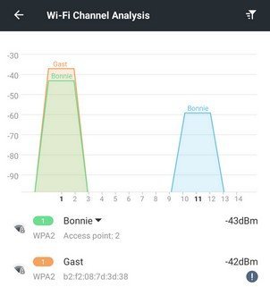

Oplossing Con Geplaatst: 11 september 2023 Oplossing Geplaatst: 11 september 2023 (aangepast) Op 6-9-2023 om 19:49, Hendeson zei: nou ik heb eenspeedtest gedaan , maakt weinig verschil , dus Tele2 opgebeld die vertelde dat er bij ons in de buurt nog allemaal kopr ligt en daarom , heb ook verteld dat de vijf vertikale streepjes naast wifi signaat op het kleinste puntje staat en soms weg is en vertelde dat ik ontdekt had dat ik op channel 4 zit , hij heeft gecontroleerd en vertelde dat chanel 4 heel druk is en heeft mij op chanel 10 gezet , en wat denken jullie ik heb nu twee streepjes en mijn ping is van 34 naar 20 gegaan , hij vertelde wel dat ik aan glasvezel kon maar ik heb daarvoor te weinig mijn computer aan , dus wat mij aangaat ben ik blij dat alles toch een beetje is opgelost , BIJ DEZE Iedereen bedankt voor het meedenken , hoop eens ook met een oplossing te komen 😏 Blijkbaar heb je niets met mijn bericht gedaan van 3 september; Of zijn buren drukken het signaal. Probeer eens een ander kanaal. Woon je in een flat wellicht? Heb je al eens gezocht op ervaringen van jouw router? Welke router? Zet eens Speedtest Master op je telefoon dan kun je precies zien welke kanalen er het meest worden gebruikt en dan is het een pies of keek. Jouw wifi-signaal wordt gewoon door je omgeving weggedrukt. 11 september 2023 aangepast door Con Groet, Con. Gloeiende, gloeiende, een beetje humor moet kunnen, anders ga je maar ergens anders heen.. Sinds november 2024 gelukkig weer glasvezel via KPN. Internet/PC: modem/router Fritzbox en TP-Link accesspoint, switch (8), switch (4) PC: Intel Nuc i7 met W11. Laptop Thinkpad met W11 met 24H2. Asus Gigabyte Home Assistant, 20 Shelly's en 2 ESP-tjes en Zigbee.
Big fellow Geplaatst: 11 september 2023 Geplaatst: 11 september 2023 Dat ziet eruit alsof jouw netwerk en het gaat netwerk van hetzelfde accesspoint of router komen 😜. Maar je hebt gelijk, het is in een stedelijke omgeving jammer genoeg behelpen met 2.4GHz WiFi.... 5GHz wifi is iets beter, voornamelijk omdat het bereik minder is, dus het netwerk van 5 buren verderop zie je niet ... “Success is not final, failure is not fatal: it is the courage to continue that counts.” ~ Winston Churchill
