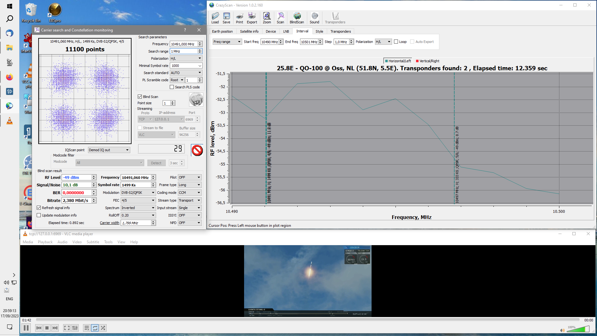

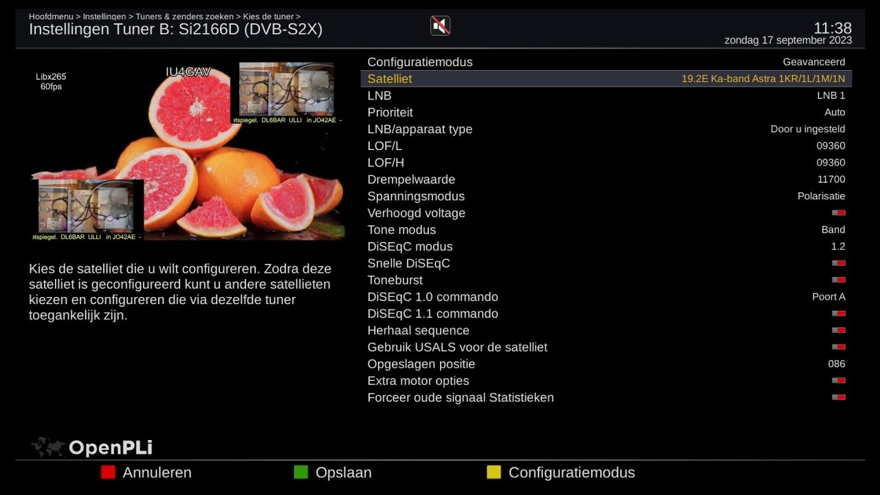

Plepkeshenkie Geplaatst: 17 september 2023 Geplaatst: 17 september 2023 Opticum Twin PLL LNB waar de LO van 9750 is aangepast naar 9360 en een octagon sf8008. Schotel is Channel master 180 cm In de bijlage de instelling voor de lnb. Channel master 180 cm draaibaar 31,5 west tot 76,5 oost met lnb revolver met Circ ku band lnb, 1 keer Ku band lnb, Inverto Ka Ku en lnb voor 26 oost amateur band T90 schotel sat posities 42, 39, 28, 23,5, 19,2 16, 13, 9, 4,8 en 0,8. Unimesh 3,10 m met 2 keer C band lnb Ontvangers Octagon sf8008, Extrend 9500, Edision Mio 4k, Zgemma H9 twin TBS 5927 USB Alles tijdelijk buiten gebruik.i.v.m verhuizing.
MrDish Geplaatst: 17 september 2023 Auteur Geplaatst: 17 september 2023 2 minuten geleden, Plepkeshenkie zei: Opticum Twin PLL LNB waar de LO van 9750 is aangepast naar 9360 en een octagon sf8008. Schotel is Channel master 180 cm In de bijlage de instelling voor de lnb. is dit het beeld wat je ontvangt ?! Mvg
Plepkeshenkie Geplaatst: 17 september 2023 Geplaatst: 17 september 2023 Ja Channel master 180 cm draaibaar 31,5 west tot 76,5 oost met lnb revolver met Circ ku band lnb, 1 keer Ku band lnb, Inverto Ka Ku en lnb voor 26 oost amateur band T90 schotel sat posities 42, 39, 28, 23,5, 19,2 16, 13, 9, 4,8 en 0,8. Unimesh 3,10 m met 2 keer C band lnb Ontvangers Octagon sf8008, Extrend 9500, Edision Mio 4k, Zgemma H9 twin TBS 5927 USB Alles tijdelijk buiten gebruik.i.v.m verhuizing.

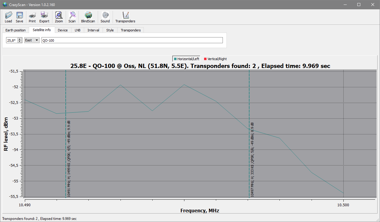

hvdh Geplaatst: 17 september 2023 Geplaatst: 17 september 2023 Met TBS 5927 (USB), en ongemodificeerde Inverto Black Ultra gaat ook wel wat, al zal dat zeker niet optimaal zijn. Een symbolrate van 333 is al op het randje om gelockt te krijgen. Ik gebruikt Crazyscan, waarvan de StreamReader.ini ondergrens aangepast moet worden: IFStart=700 Dr.HD F16, TBS 5927, ET 8500, T-55 voor 9/13/19/23/28/39/42/45°O, Technisat 52/53°O, Laminas 120cm 1°W...68°O.

Plepkeshenkie Geplaatst: 17 september 2023 Geplaatst: 17 september 2023 7 uren geleden, hvdh zei: Met TBS 5927 (USB), en ongemodificeerde Inverto Black Ultra gaat ook wel wat, al zal dat zeker niet optimaal zijn. Een symbolrate van 333 is al op het randje om gelockt te krijgen. Ik gebruikt Crazyscan, waarvan de StreamReader.ini ondergrens aangepast moet worden: IFStart=700 hvdh zou je de instellingen willen delen die je gebruikt hebt met de 5927 usb ontvanger of een screenshot van crazyscan. ik heb de streamreader.ini aangepast maar krijg nog niks gevonden. Channel master 180 cm draaibaar 31,5 west tot 76,5 oost met lnb revolver met Circ ku band lnb, 1 keer Ku band lnb, Inverto Ka Ku en lnb voor 26 oost amateur band T90 schotel sat posities 42, 39, 28, 23,5, 19,2 16, 13, 9, 4,8 en 0,8. Unimesh 3,10 m met 2 keer C band lnb Ontvangers Octagon sf8008, Extrend 9500, Edision Mio 4k, Zgemma H9 twin TBS 5927 USB Alles tijdelijk buiten gebruik.i.v.m verhuizing.
hvdh Geplaatst: 17 september 2023 Geplaatst: 17 september 2023 (aangepast) Plepkeshenkie zie onderstaand screenshot, al voegt het weinig toe denk ik, want alles is "standaard" behalve de verlaagde IF ondergrens. Het "baken" 11491 H 1500 4/5 DVB-S2/QPSK moet makkelijk gaan, 5 dB is genoeg. De weblink die je boven gaf is heel handig gebleken! Daarmee is blindscannen niet meer nodig, dat vaak onvolledig resultaat gaf, maar kan direct de exacte frequentie ingeven. P.S: je gebruikt hier toch een standaard IBU LNB met 9750 MHz L.O.? Als je je aangepaste LNB wilt gebruiken, is alles anders en moet de L.O. in CrazyScan.ini ook aangepast worden. 17 september 2023 aangepast door hvdh Dr.HD F16, TBS 5927, ET 8500, T-55 voor 9/13/19/23/28/39/42/45°O, Technisat 52/53°O, Laminas 120cm 1°W...68°O.

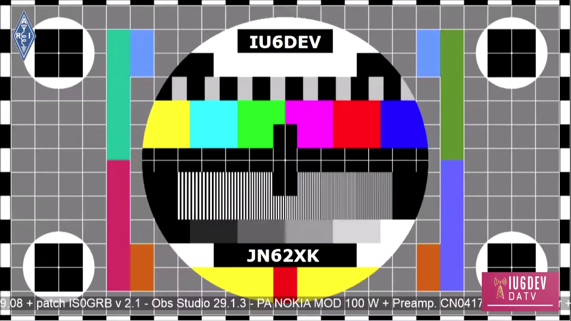

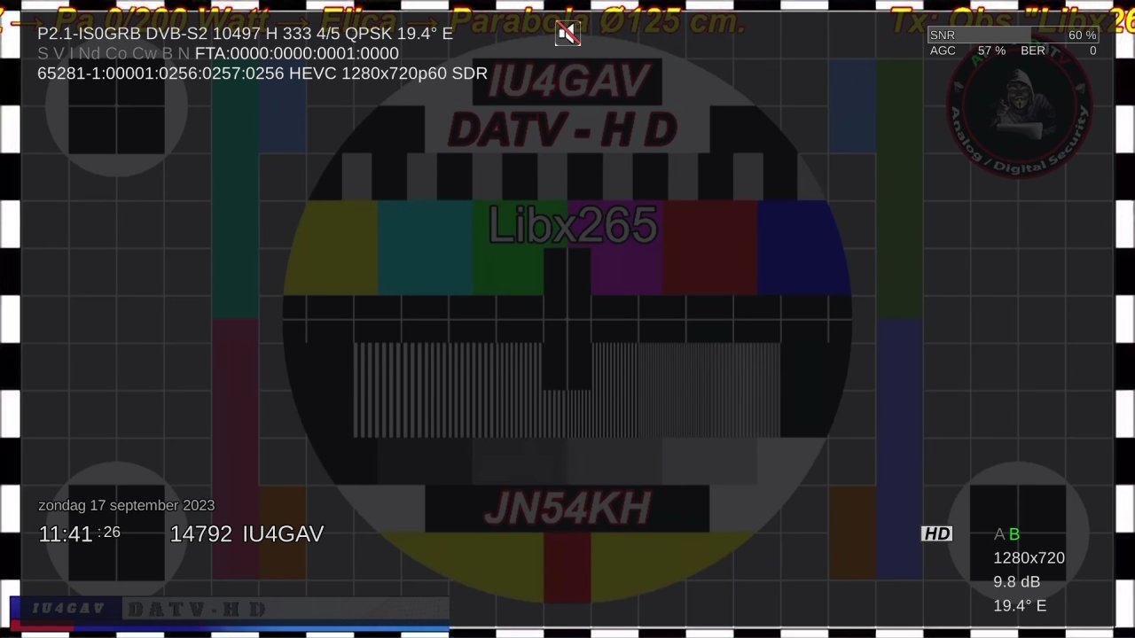

MrDish Geplaatst: 17 september 2023 Auteur Geplaatst: 17 september 2023 waar kan men de bandopnames terug vinden op de Pc heb een gesprek opgenomen via de (Weblink) van Plepkeshenkie Mvg
station_hendrik Geplaatst: 28 september 2023 Geplaatst: 28 september 2023 Op https://batc.org.uk/live/oscar100net is nu een live uitzending te zien over OSCAR 100 --> Windows logica: Afsluiten onder Start
