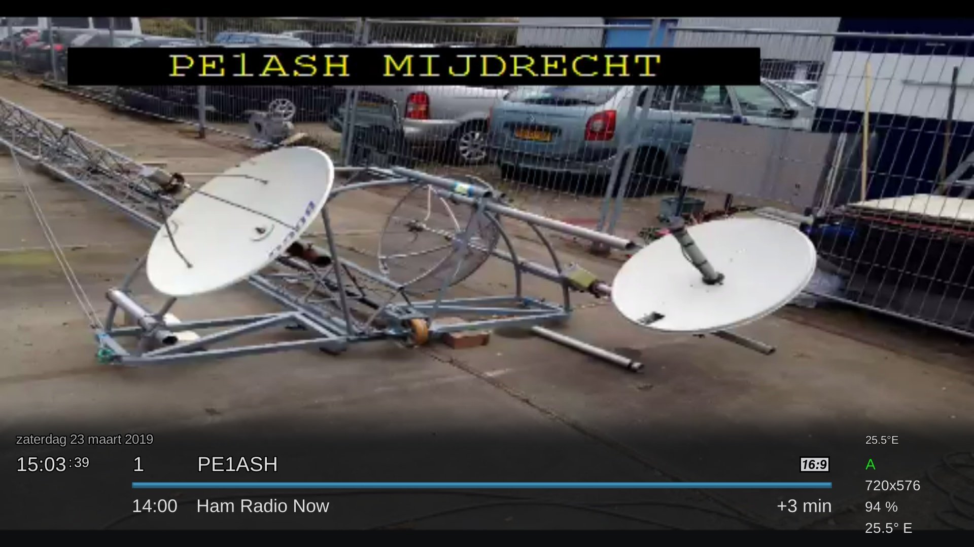

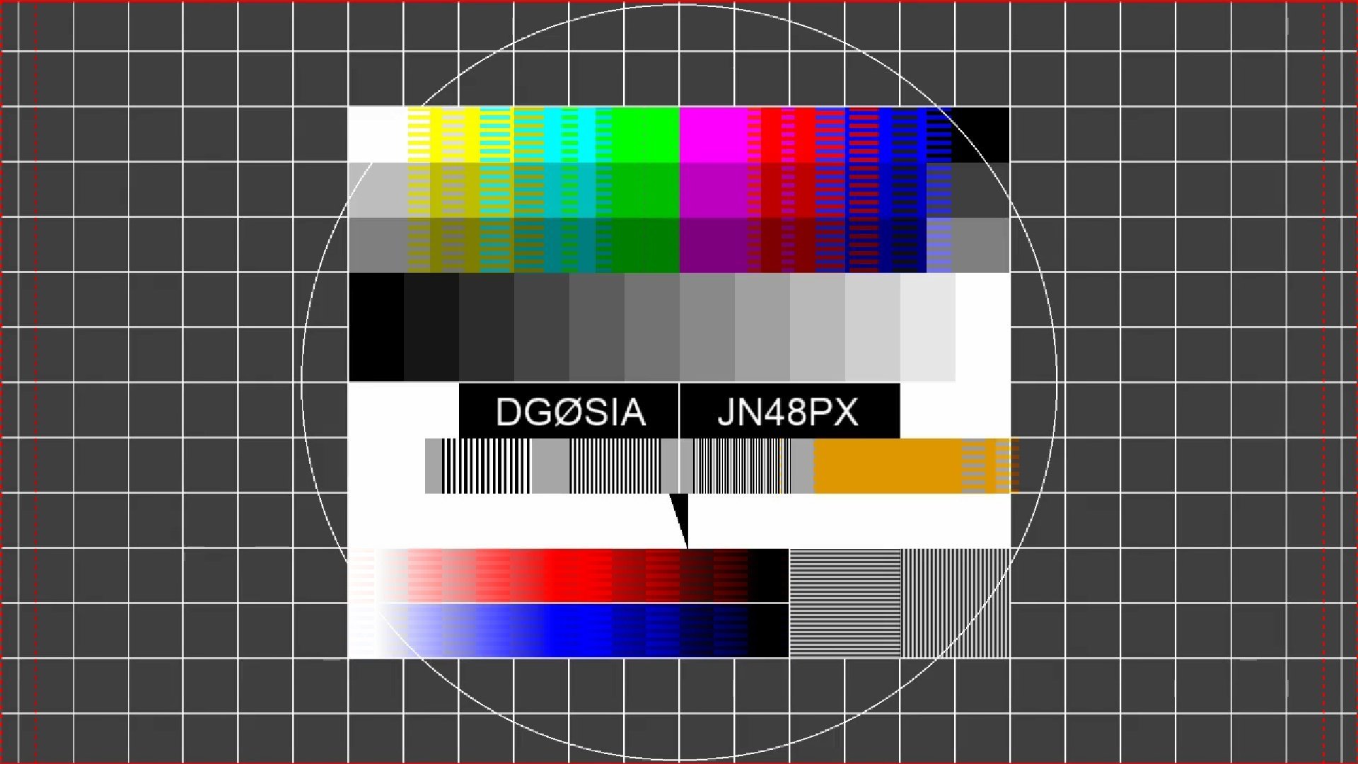

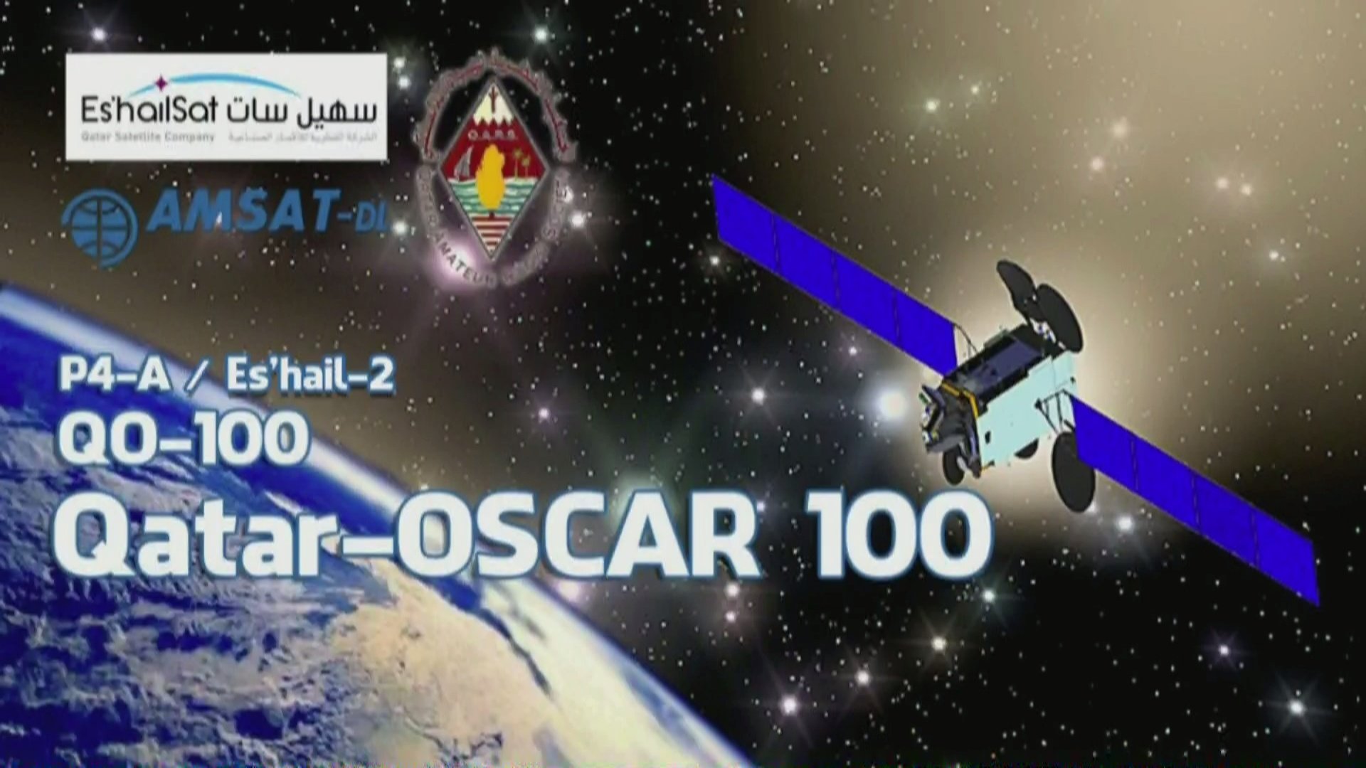

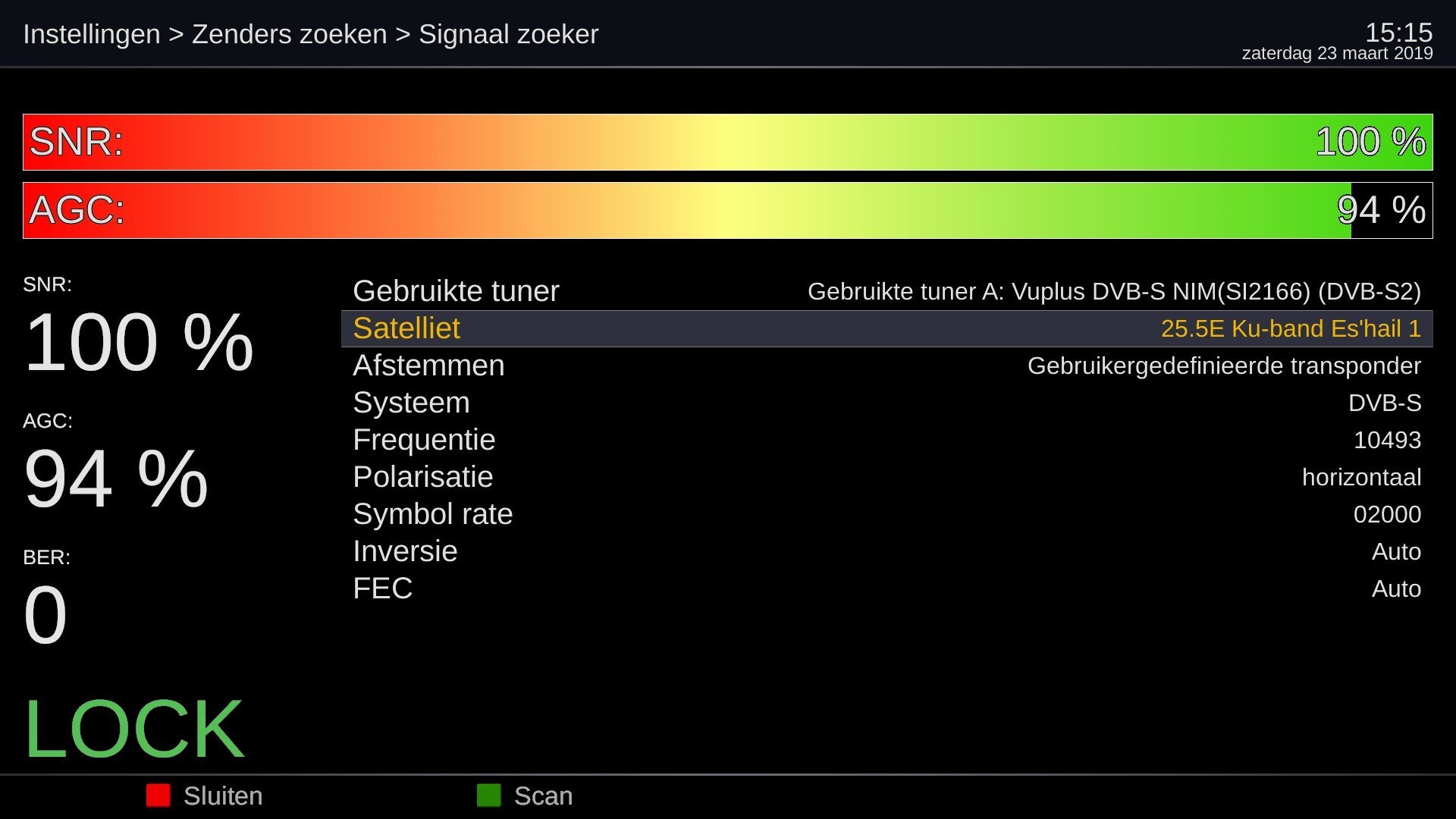

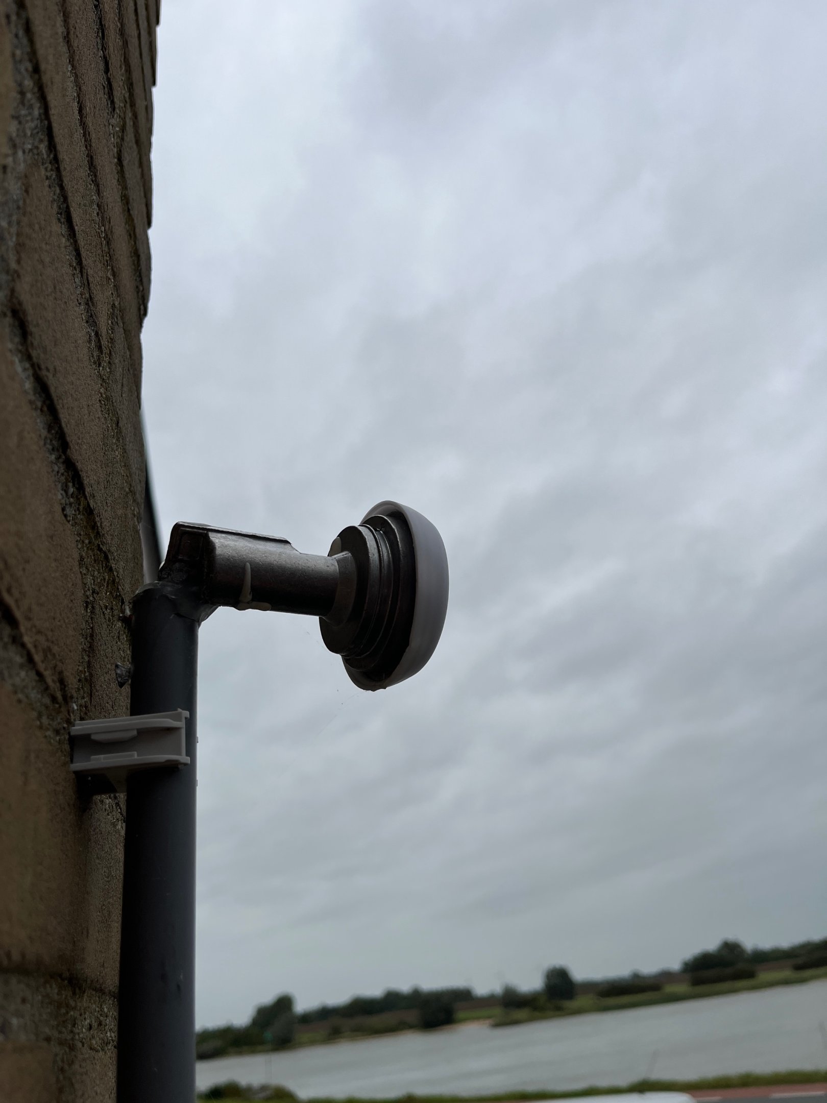

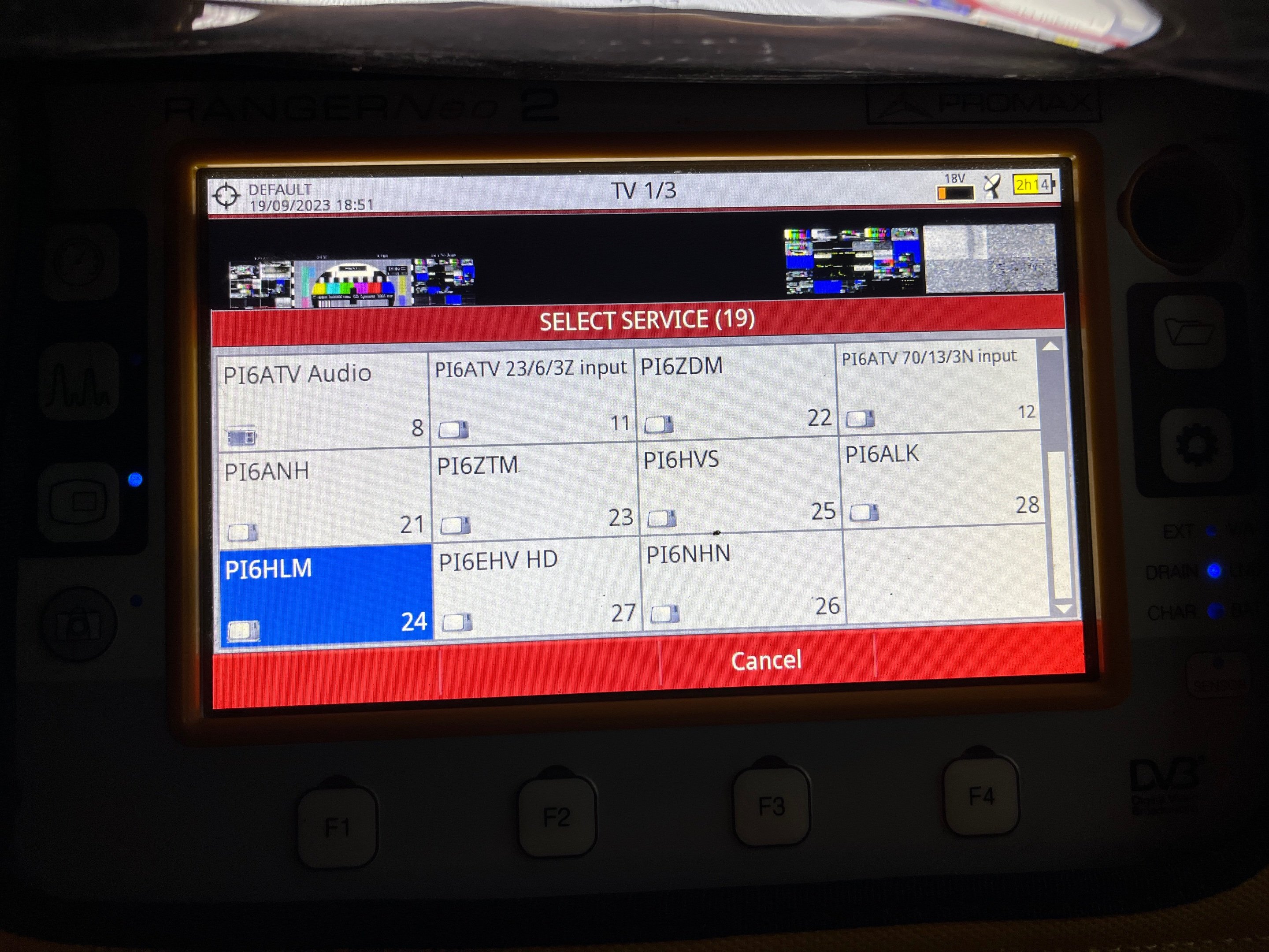

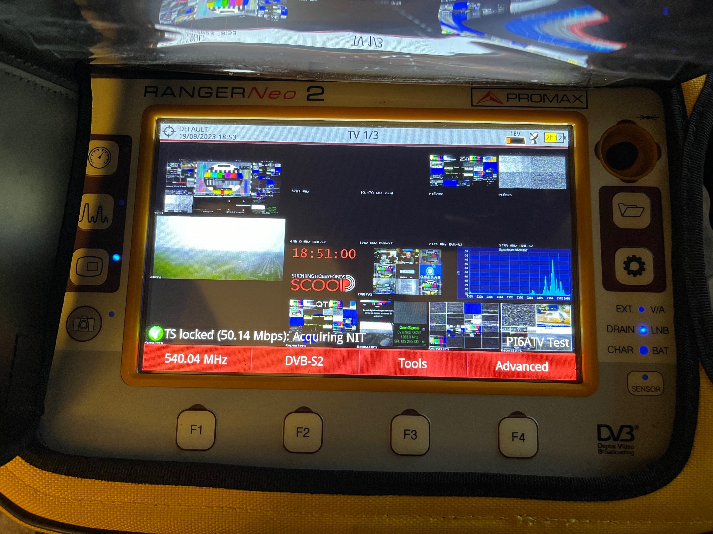

station_hendrik Geplaatst: 19 september 2023 Geplaatst: 19 september 2023 (aangepast) Omdat ik hier wat las over amateur tv van de week hierbij een paar fotootjes… Heb 3 weken terug toevallig een lnb aan muur heb geschroefd. Signaal is perfect want kan de toren bij mooi weer prima zien vanuit de huiskamer… 19 september 2023 aangepast door station_hendrik 2 --> Windows logica: Afsluiten onder Start

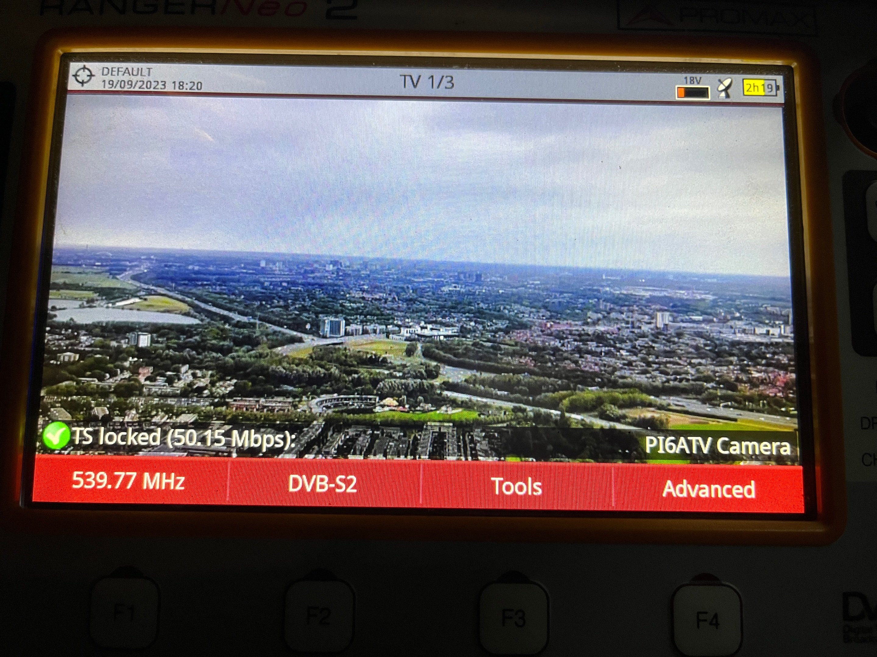

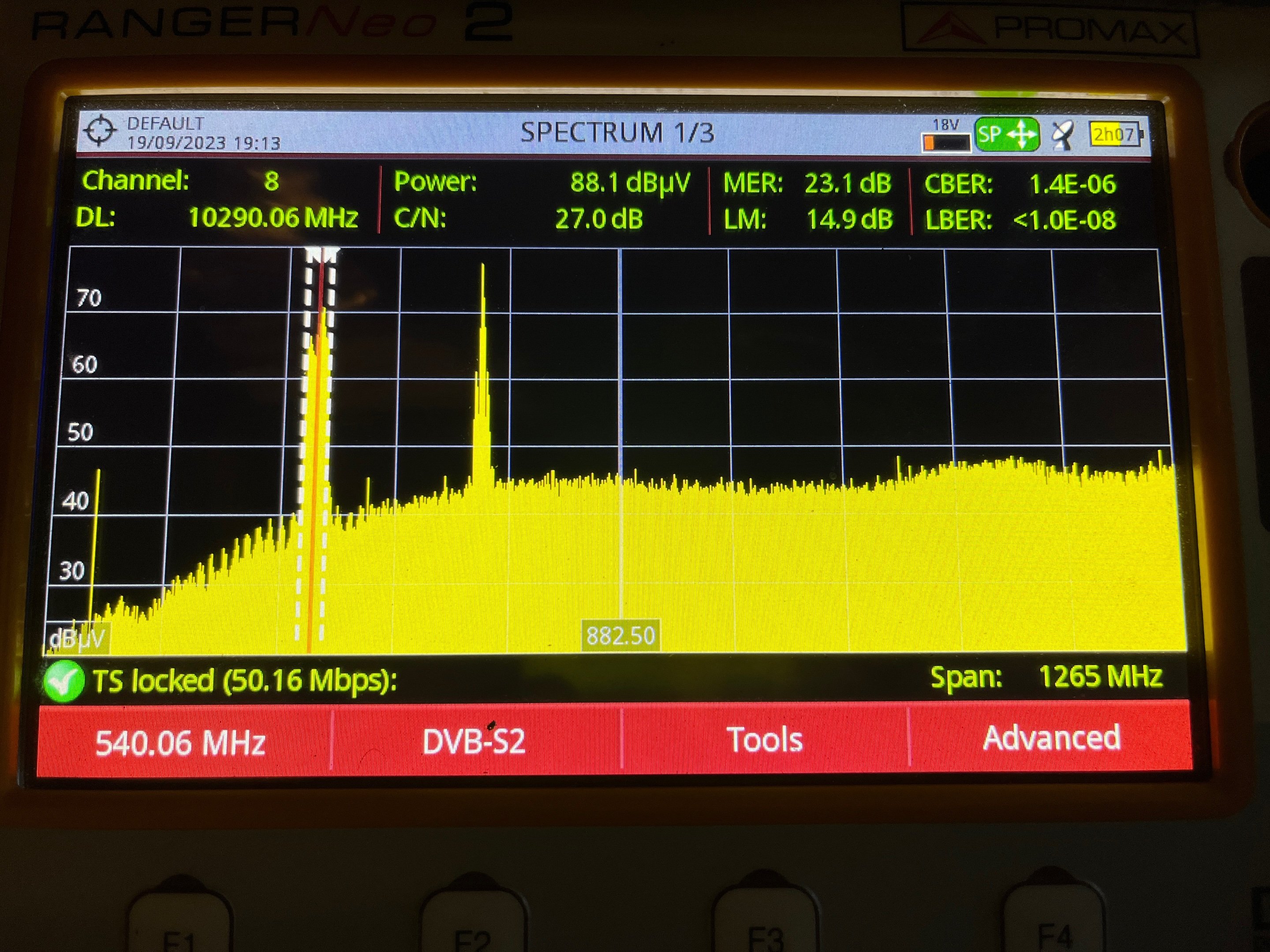

station_hendrik Geplaatst: 19 september 2023 Auteur Geplaatst: 19 september 2023 1 --> Windows logica: Afsluiten onder Start

Alex1970 Geplaatst: 20 september 2023 Geplaatst: 20 september 2023 (aangepast) 15 uren geleden, Mrbeam zei: https://pi6atv.com/techniek/ Begin met de aanschaf van een LNB met een LO van 9 GHz aan te schaffen. Daarna is elke HD ontvanger geschikt dit signaal te ontvangen. Uiteraard in de omgeving van een ATV repeater die in de 10 GHz band uitzendt. https://hamnieuws.nl/repeaters/atv-repeaters/ Verder weg is hoogte zeer belangrijk en je kan ook een schotel gebruiken om het signaal te versterken. Die schotelantenne kijkt niet omhoog zoals naar de satelliet, maar rechtuit. Echter met een offsetschotel lijkt het alsof de schotel naar beneden kijkt. (Wat je draaibare schotel ook doet bij satellieten net boven de horizon, dus extreem oost of west). Zet die LNB in je (draaibare) schotel en richt op 26°E en je kan Amateur TV via de satelliet ontvangen. https://eshail.batc.org.uk/wb/ Repeaters in de 23 cm band (1240-1300 MHz) zijn ook met een satellietontvanger te ontvangen, echter je hebt dan wel een andere (richt)antenne geschikt voor die frequentie nodig en kan je rechtstreeks op de LNB-ingang van je analoge of digitale ontvanger aansluiten. Coax niet te lang aangezien het signaal veel zwakker is dan dat wat normaal van een LNB afkomt. Ook niet vergeten de voedingsspanning in de ontvanger uit te zetten! Met een beetje zoeken vind je genoeg leesvoer: https://www.pe1rqm.nl/wat-is-amateur-televisie-atv/ http://on4ob-on0tv.be/repeaters/on0tv/atv-analoog/ 20 september 2023 aangepast door Alex1970 Dreambox DM920: 2x Triple tuner (2x DVB-S2X multistream + DVB-C/T2) OpenPLi 9 Xtrend ET10000: 1x DVB-S2, 2x DVB-C/T2, IPTV OpenPLi 9 VU+ Duo / Dreambox DM800 / TBS 5925 Channel Master 180cm offset: 39.0°E-37.6°W, Channel Master 120cm offset: 23.5°E-8°W SAB 97 schotel 45.1°E-60°E, 80cm vast: 28.2°E/23.5°E/19.2°E/13°E | DVB-T/DAB: VHFIII/UHF combi-antenne op zolder.

station_hendrik Geplaatst: 20 september 2023 Auteur Geplaatst: 20 september 2023 In mijn geval heb ik een eenvoudige universele lnb gebruikt, dus niet omgebouwd. Gelukkig kijkt de Promax net iets lager in frequentie dan een normale satelliet ontvanger. Hieronder nog een oud topic. De schotel in die mast hangt er nog altijd en is draaibaar. In die tijd was er digitaal niet veel te ontvangen op gebied van amateur tv. --> Windows logica: Afsluiten onder Start
Codx Geplaatst: 20 september 2023 Geplaatst: 20 september 2023 3 uren geleden, Alex1970 zei: Nee, hoezo? Maar hoe kom je onder de 10700 Mhz uit dan ? Dat is 950 Mhz op je sat ontvanger bij een LO van 9750 SCHOTEL: 1,2 Mtr 50E-55W / 60cm Astra 19/23 / Airspy R2 SDR 24-1800 Mhz RECEIVERS: Dreambox 920 UHD/DM8000/800SE / VU+ Ultimo 4K Sat & Kabel & T2 / Rpi2 ADS-B FlightFeeder IPTV: KPN Glas (AoN) 1 Gbit & IPTV KPN plus+ TV box / Android 4K IPTV box / Kodi & Plex / 100+ TB Storage
Moderator ceesv Geplaatst: 20 september 2023 Moderator Geplaatst: 20 september 2023 Je kan de lo frequentie van je ontvanger veranderen. De LNB blijft hetzelfde, maar je ontvanger kan dan buiten de band afstemmen. Gaat niet bestaat niet! 65" 4-K OLED, Vu+ Duo 4K SE BT, Vu+ Solo 4K, Rebox-8500, Rebox-8000, Wavefrontier T-90, Satlook Digital NIT, Megasat HD5 Combo Gebruik je een advertentie blocker? Maak dan een uitzondering voor onze website. Zonder advertentie (inkomsten) kan deze site niet voortbestaan.
