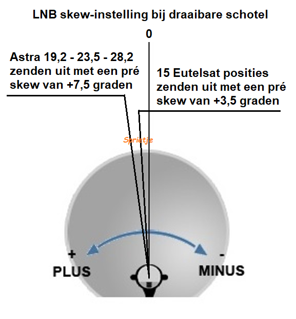

Sprietje Geplaatst: 26 september 2023 Geplaatst: 26 september 2023 (aangepast) Als ik het goed begrijp heb je een draaibare schotel met een SG-2100A rotor, Als de schotel pal naar het zuiden staat, moet de lnb met de aansluiting recht omlaag staan, dus skew nul. Omdat tijdens het draaien van de schotel, deze ook kantelt, kantelt de lnb mee. Daarom staat de skew van de lnb altijd goed op welke satelliet de schotel ook gericht staat. Uitzondering hierop zijn de satellieten die een pré-skew hebben. Bij de Astra 1, 2 en 3 is dat 7,5 graad. Op deze satellieten staat de lnb dus feitelijk niet goed ingesteld maar helaas kan dat bijna niet anders of je zou de lnb draaibaar moeten maken m.b.v. een klein motortje die deze correctie van 7,5 graad uitvoert. Er zijn maar bitter weinig mensen die zoiets zelf gemaakt hebben. Volgens mij kan de Samsung-tv niet overweg met een draaibare schotel, wel met 4 losse lnb's. Voor een draaibare schotel moet in het menu voor diseqc. 1.2 gekozen worden en die keuze heb je volgens mij niet. 26 september 2023 aangepast door Sprietje schrijffout

Sprietje Geplaatst: 27 september 2023 Geplaatst: 27 september 2023 Ohh, kijk eens aan. In het manual (handleiding) kon ik dat niet vinden dat USALS in het menu te selecteren was. Als de Astra satellieten 1-2-3 je belangrijkste satellieten zijn, dan kun je de skew van de lnb bijv. middelen. De meeste Eutelsat satellieten hebben ook een pré-skew van 3,5 graden. Als je de stand van de lnb in de zuid-positie van de schotel op bijv. 4 graden zet, dan is de skew-afwijking van de lnb voor de Astra 1-2-3 maar 3,5 graden, voor de Hotbird maar een halve graad en voor alle overige satellieten 4 graden. Dat zijn afwijkingen waarbij je maar heel weinig tot geen verlies hebt. Dus als de schotel pal naar het zuiden staat, moet de lnb 4 graden tegen de wijzers van de klok ingedraaid zijn als je achter tegen de lnb aan kijkt. 1

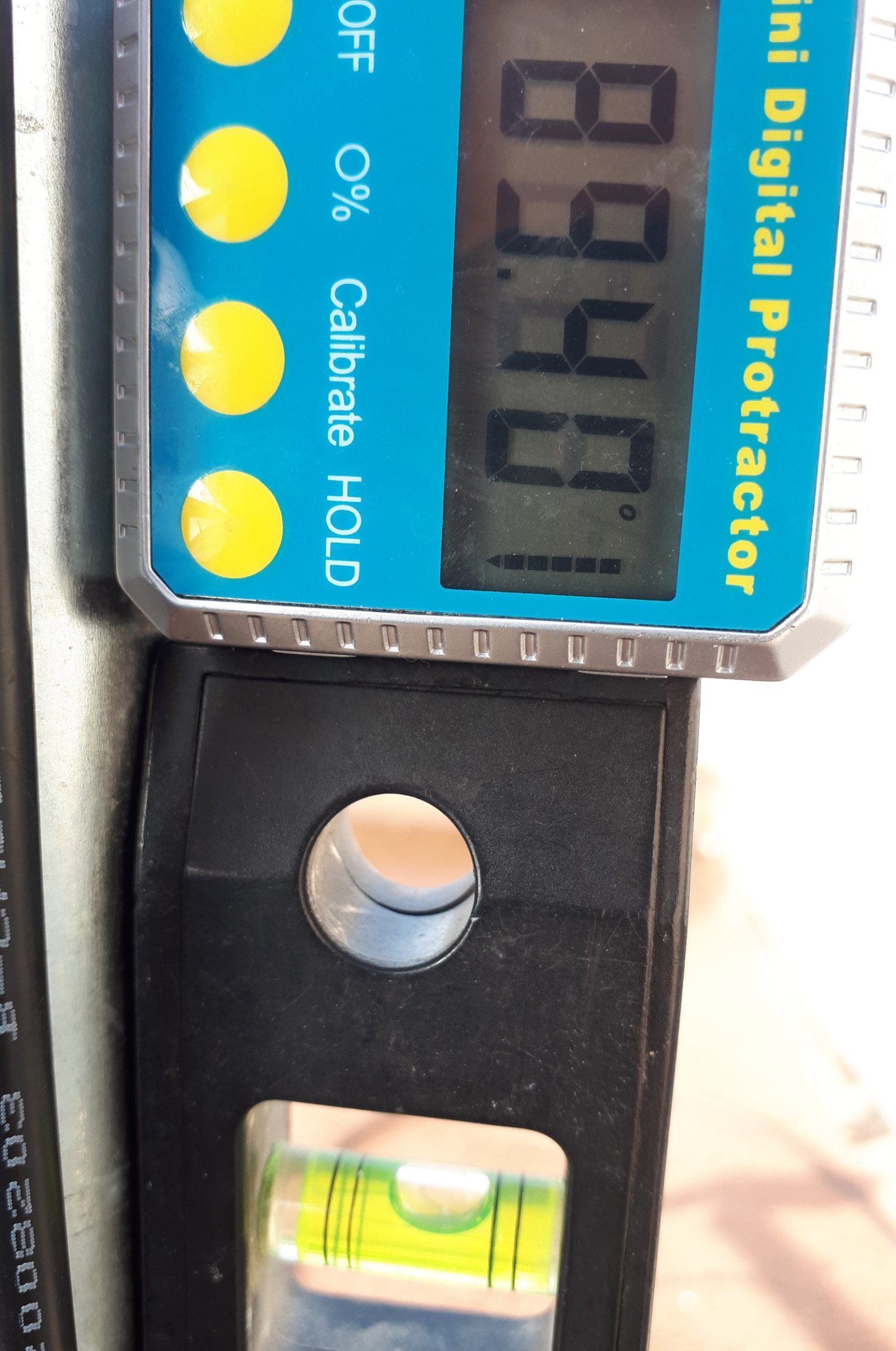

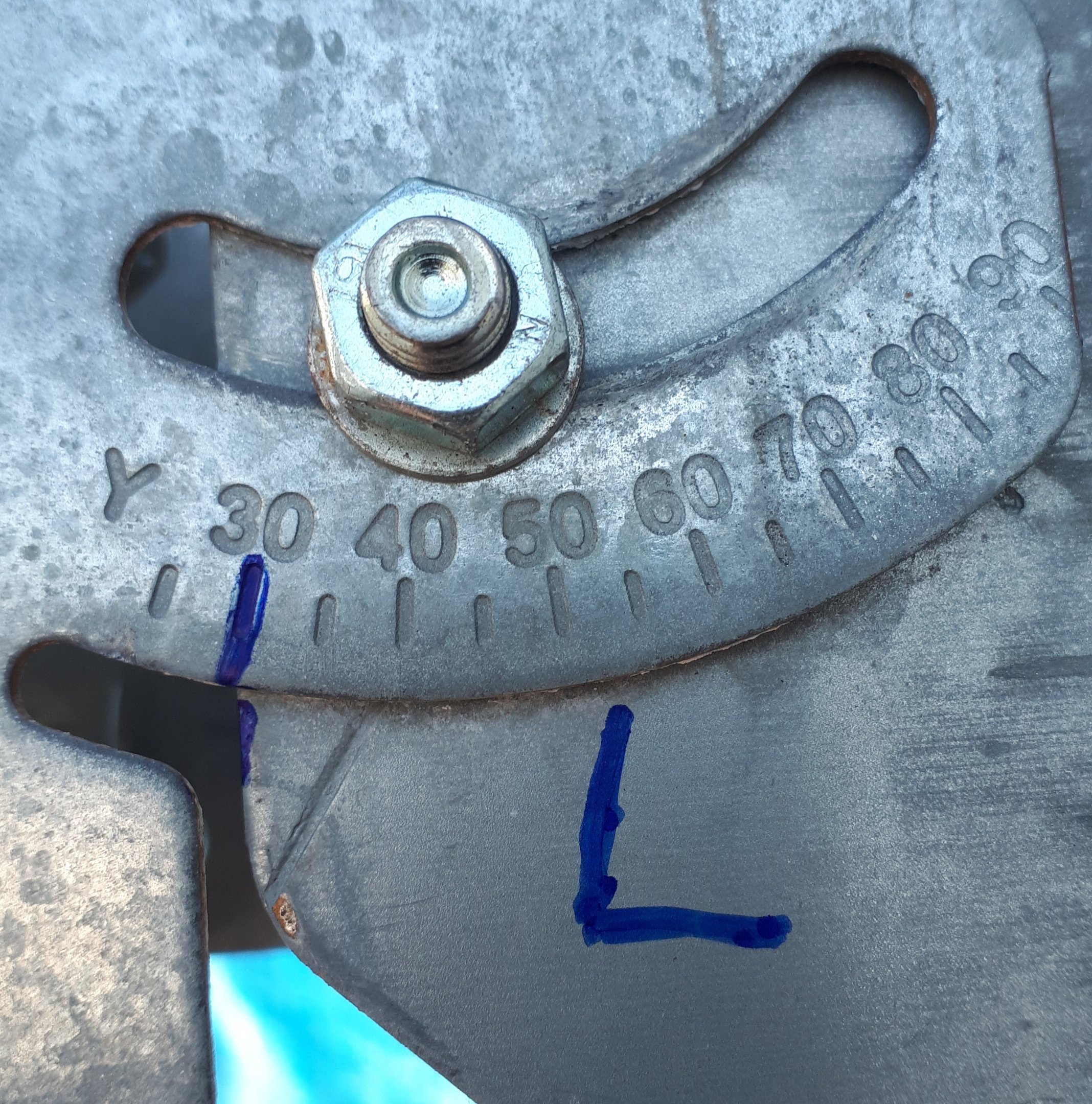

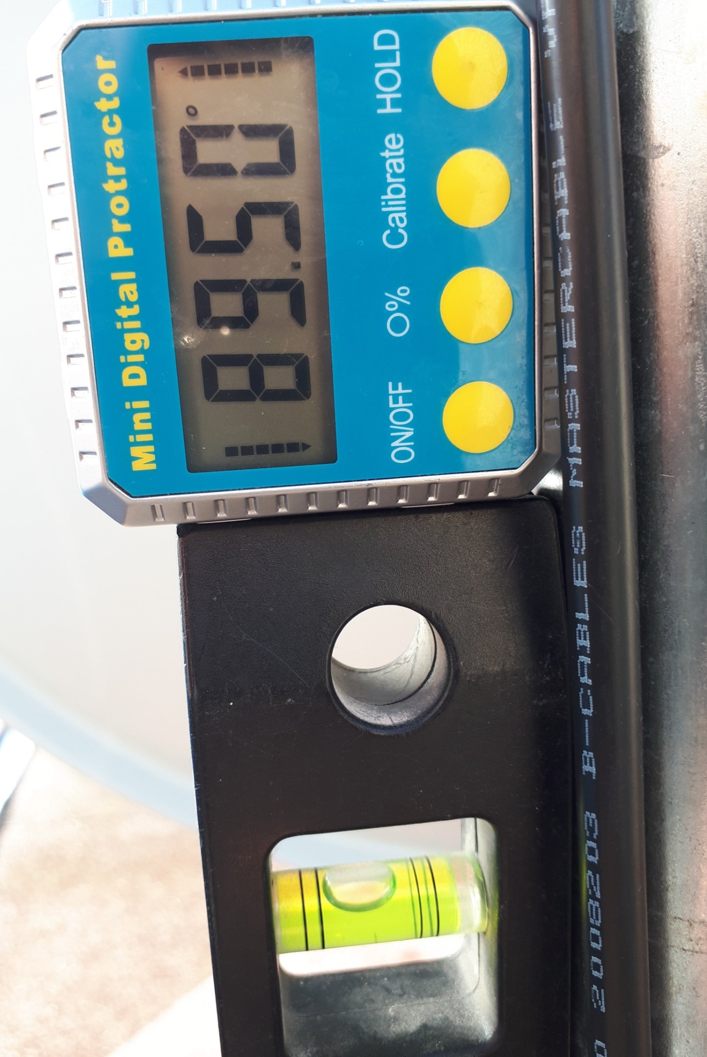

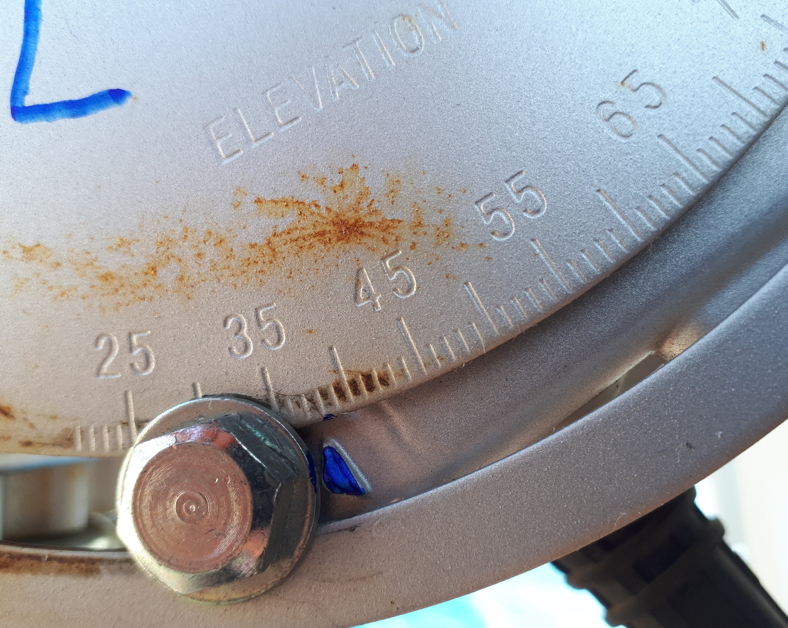

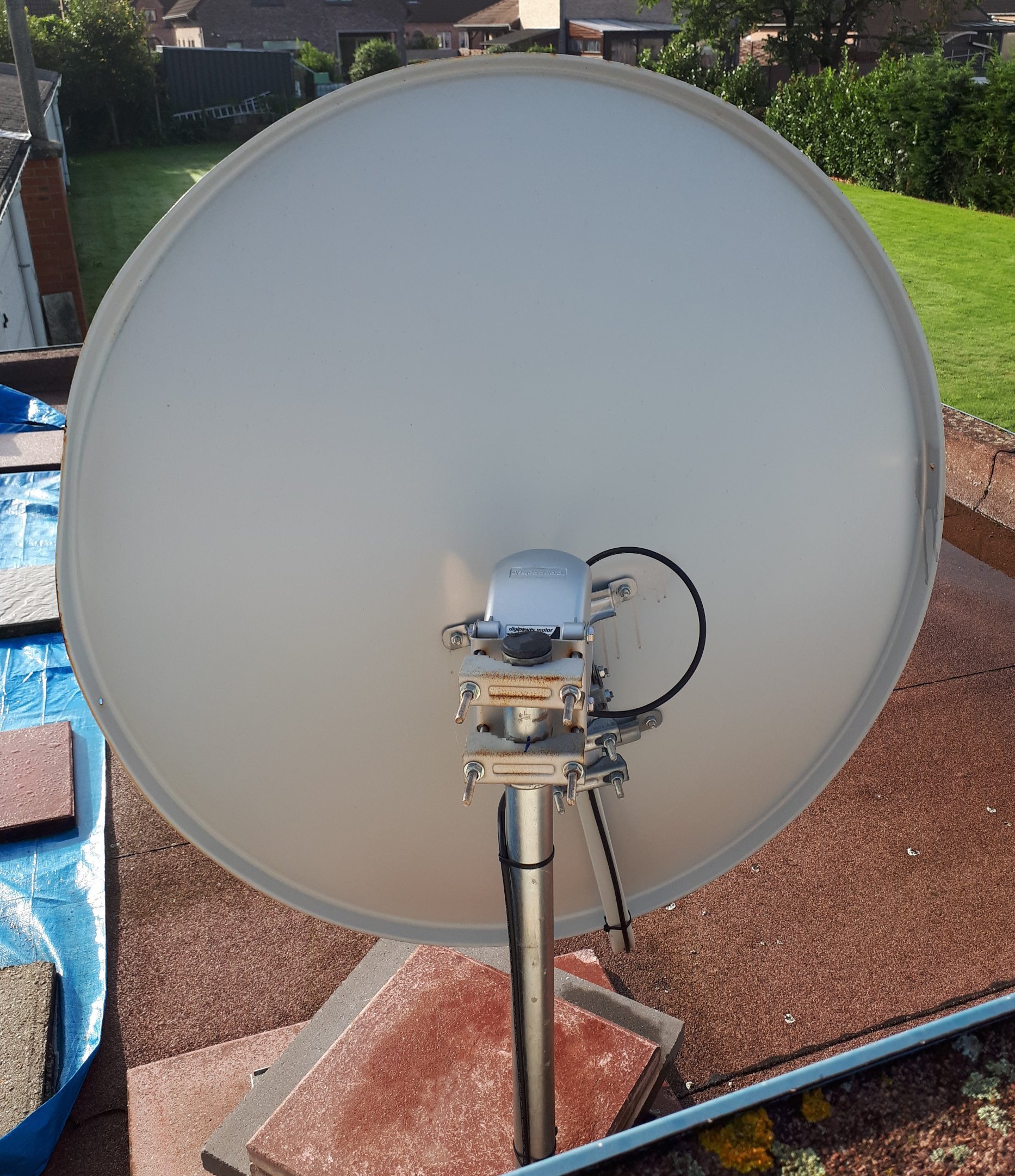

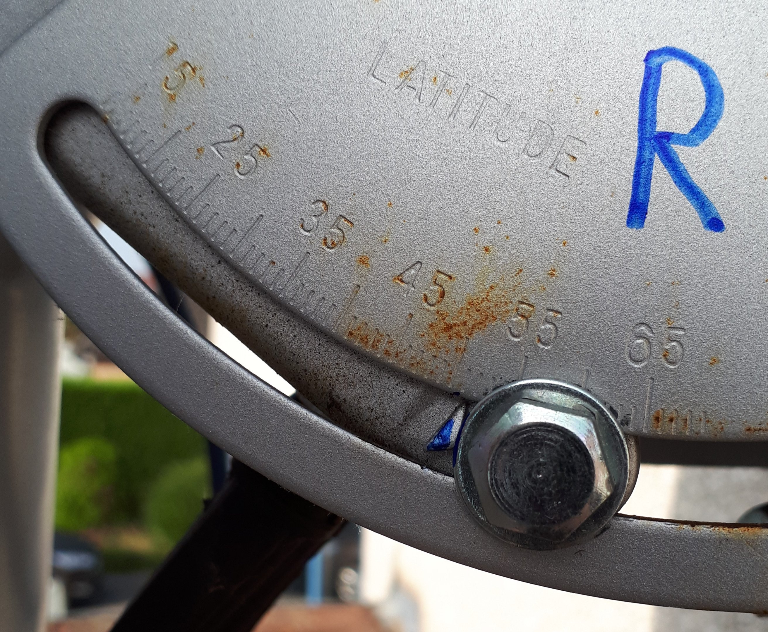

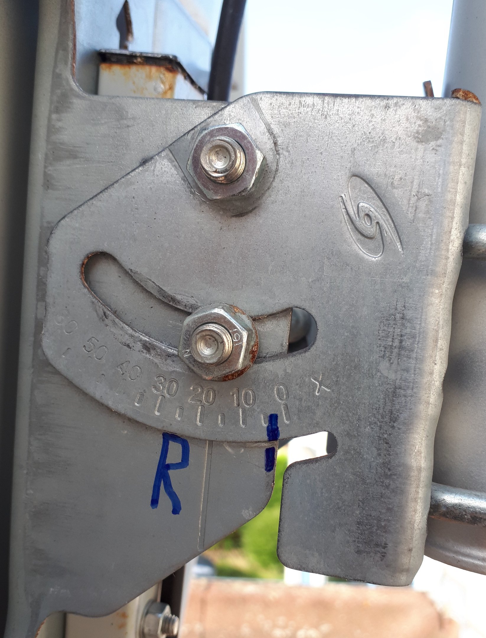

BrunoVP Geplaatst: 30 september 2023 Auteur Geplaatst: 30 september 2023 Op 28-9-2023 om 18:18, Mojo zei: Dat kan niet goed zijn. De motor zal voor Malderen rond de 51 moeten staan en de schotel rond 22 Heb wat foto's genomen. De motor zou volgens de handleiding juist moeten zijn. De schotel stond in vorige instantie te hoog. Aangepast nu. Met als resultaat dat ik toch zuiver beeld heb. En dit op meerdere satellieten. Links en rechts is als je voor de schotel staat.
BrunoVP Geplaatst: 30 september 2023 Auteur Geplaatst: 30 september 2023 (aangepast) Men heeft mij altijd wijs gemaakt dat als de luchtbel tussen de streepjes staat dat het dan waterpas is. 30 september 2023 aangepast door BrunoVP
Sprietje Geplaatst: 30 september 2023 Geplaatst: 30 september 2023 Malderen ligt op 51 graden noord en daar staat de latitude ook op dus dat is in orde.
