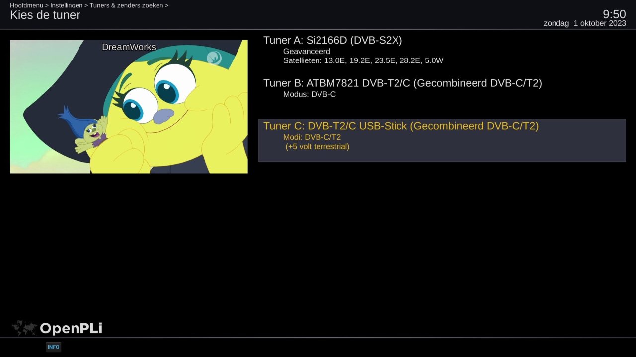

Sattofiel Geplaatst: 4 oktober 2023 Auteur Geplaatst: 4 oktober 2023 Aan of uit, maakt niet uit. Ik doe vast iets doms. maar geen idee wat. Misschien een verkeerde code rate instelling of zoiets, of ik moet een PLP id (geen idee wat dat is) invullen , ik weet het echt niet. Als het DVBmeter programma niet alles gewoon zou zien als ie aan de laptop hangt zou ik denken dat de stick kapot is, maar dat is ie dus niet. Openpli update naar laatse versie 8.3 maakt ook niks uit. Is er niemand die dit ding werkend heeft op een duo4kse die me gewoon alle instellingen in het zoekscherm kan geven? Aan "gewoon een frequentiescan doen" heb ik dus niet veel . VU+ Ultimo 4K BT (Pli) 2xDVBs,1xDVB-T2, VU+duo4kse (DVB-s FBC,DVB-C FBC, USB turbo se DVB-C/T2),,Panasonic TH 42PY-700 FullHD plasma, Triax 78, Astra 19-23-28

Sattofiel Geplaatst: 4 oktober 2023 Auteur Geplaatst: 4 oktober 2023 Er zijn verschillende frequenties voor de pakketten, het FTA pakket zou op 578000 moeten zitten, kun je ook zien in de file van de scan van DVB-Tmeter VU+ Ultimo 4K BT (Pli) 2xDVBs,1xDVB-T2, VU+duo4kse (DVB-s FBC,DVB-C FBC, USB turbo se DVB-C/T2),,Panasonic TH 42PY-700 FullHD plasma, Triax 78, Astra 19-23-28

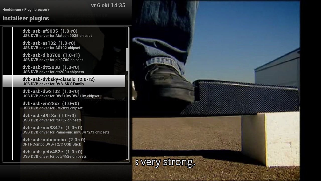

bellejt Geplaatst: 5 oktober 2023 Geplaatst: 5 oktober 2023 mss eens proberen met dvb-usb-opticombo ? Groetjes,salutations,greetings. 1 x Gibertini 1,10 vast 3 sats + 1 x Triax 88 cm rotor + Triax fixed 5W Vu + Duo4K SE sat tuner 4 X DVB-S2X en 1 x turbo DVB-C + OpenVix + idem dual tuner and vu duo2 fallback tuner Octagon SF8008 4K Openvix (via ethernetconnectie/WIFI fallbacktuner)

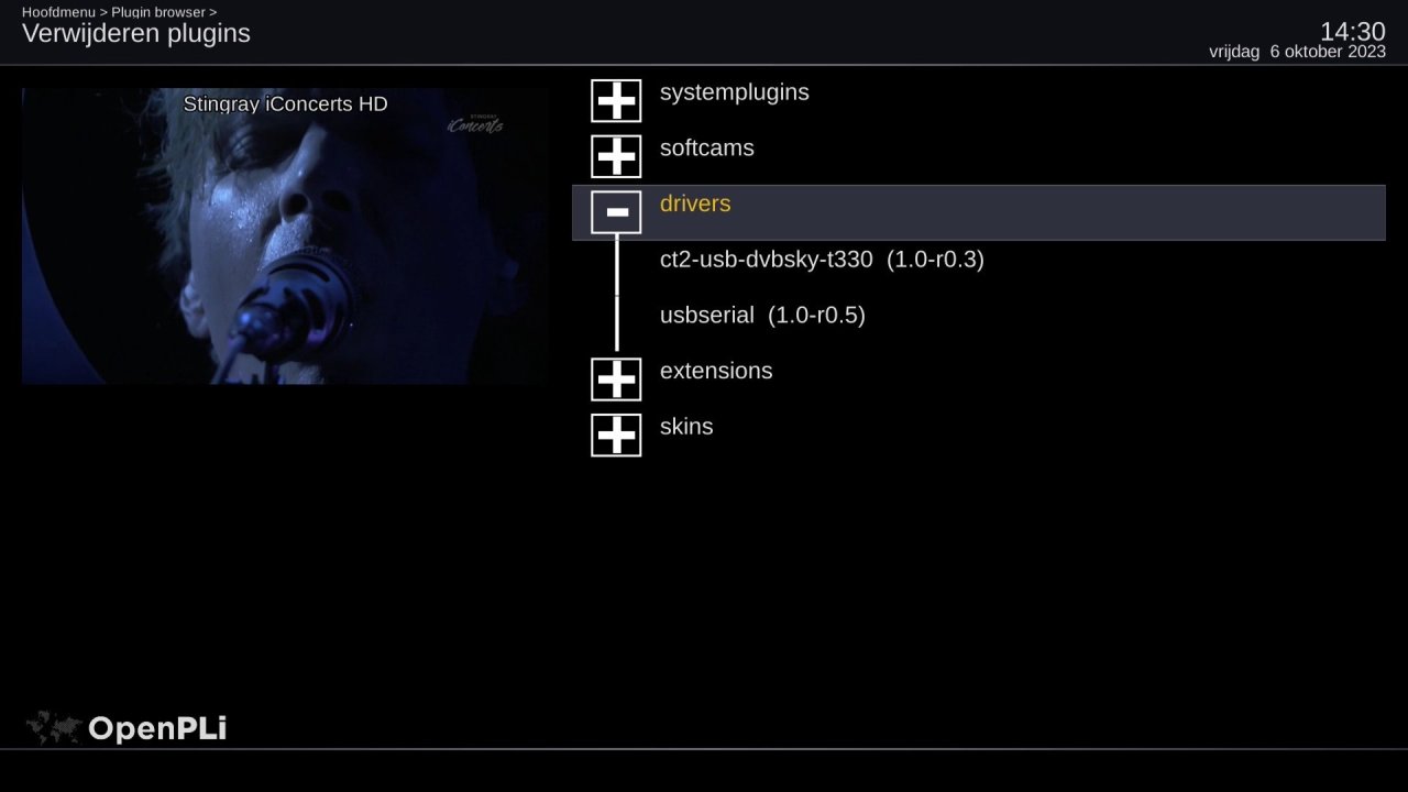

Sattofiel Geplaatst: 5 oktober 2023 Auteur Geplaatst: 5 oktober 2023 Opticombo driver zie ik niet in de feed. Hoe vertel je de stick trouwens welke driver gebruikt moet worden? Zie geen menu-optie om drivers te deinstalleren. VU+ Ultimo 4K BT (Pli) 2xDVBs,1xDVB-T2, VU+duo4kse (DVB-s FBC,DVB-C FBC, USB turbo se DVB-C/T2),,Panasonic TH 42PY-700 FullHD plasma, Triax 78, Astra 19-23-28
bellejt Geplaatst: 5 oktober 2023 Geplaatst: 5 oktober 2023 (aangepast) in vix staat dat onder apps-drivers.Zodra de juiste geinstalleerd is zou na herstart de tuner gewoon herkend worden. Ik had ook 2 drivers moeten installeren om de juiste te hebben voor de combo usb turbo 5 oktober 2023 aangepast door bellejt Groetjes,salutations,greetings. 1 x Gibertini 1,10 vast 3 sats + 1 x Triax 88 cm rotor + Triax fixed 5W Vu + Duo4K SE sat tuner 4 X DVB-S2X en 1 x turbo DVB-C + OpenVix + idem dual tuner and vu duo2 fallback tuner Octagon SF8008 4K Openvix (via ethernetconnectie/WIFI fallbacktuner)
Sattofiel Geplaatst: 5 oktober 2023 Auteur Geplaatst: 5 oktober 2023 Gebeurde bij mij ook , maar pas bij de 3e driver (sky 330). Maar wellicht dus toch niet helemaal de goede, maar om nu maar steeds meer drivers te installeren lijkt me geen briljant idee. VU+ Ultimo 4K BT (Pli) 2xDVBs,1xDVB-T2, VU+duo4kse (DVB-s FBC,DVB-C FBC, USB turbo se DVB-C/T2),,Panasonic TH 42PY-700 FullHD plasma, Triax 78, Astra 19-23-28
