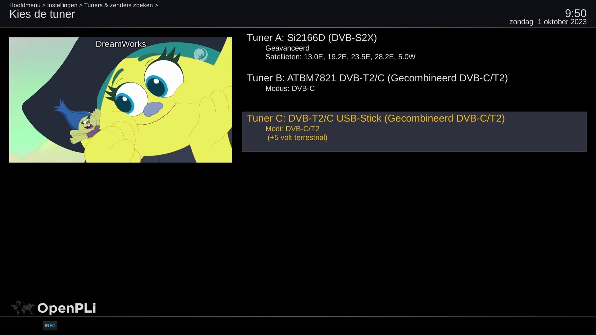

Sattofiel Geplaatst: 30 september 2023 Geplaatst: 30 september 2023 Ik heb deze USB-tuner maar laten komen omdat Ziggo mijn gratis signaal op de kabel heeft afgesloten. Na installeren van de juiste driver op de VU+ duo4kse (dvb sky driver) wordt de tuner gevonden (DVB-T2/C USB-stick: VTUNER). Via mijn oude digimax DVBmeter programma onder Windows (na installeren van de windows driver) gecheckt of er signaal is, dat is 100% op kanaal 34 en 578.000 mhz, daar zit de gratis kanalengroep met NPO1 en zo bij mij in de buurt, dat is voor mij genoeg. Tuner weer in de VU geplugd, en wat ik ook invoer bij de zoekopties, er wordt geen enkel kanaal gevonden. Bandbreedte 8 Mhz, code rate HP en LP op1/2, modulatie QAM64, Guard 1/4. Je kan ook een plp id invullen, geen idee wat dat zou moeten zijn. Wel of geen FTA maakt geen verschil, netwerk doorzoeken aan of uit ook niet. Staat uiteraard op DVB-T2. Ik weet het niet meer , met de VUplus usb drivers in de openpli feed (8.3) werd de tuner trouwens niet gezien. VU+ Ultimo 4K BT (Pli) 2xDVBs,1xDVB-T2, VU+duo4kse (DVB-s FBC,DVB-C FBC, USB turbo se DVB-C/T2),,Panasonic TH 42PY-700 FullHD plasma, Triax 78, Astra 19-23-28

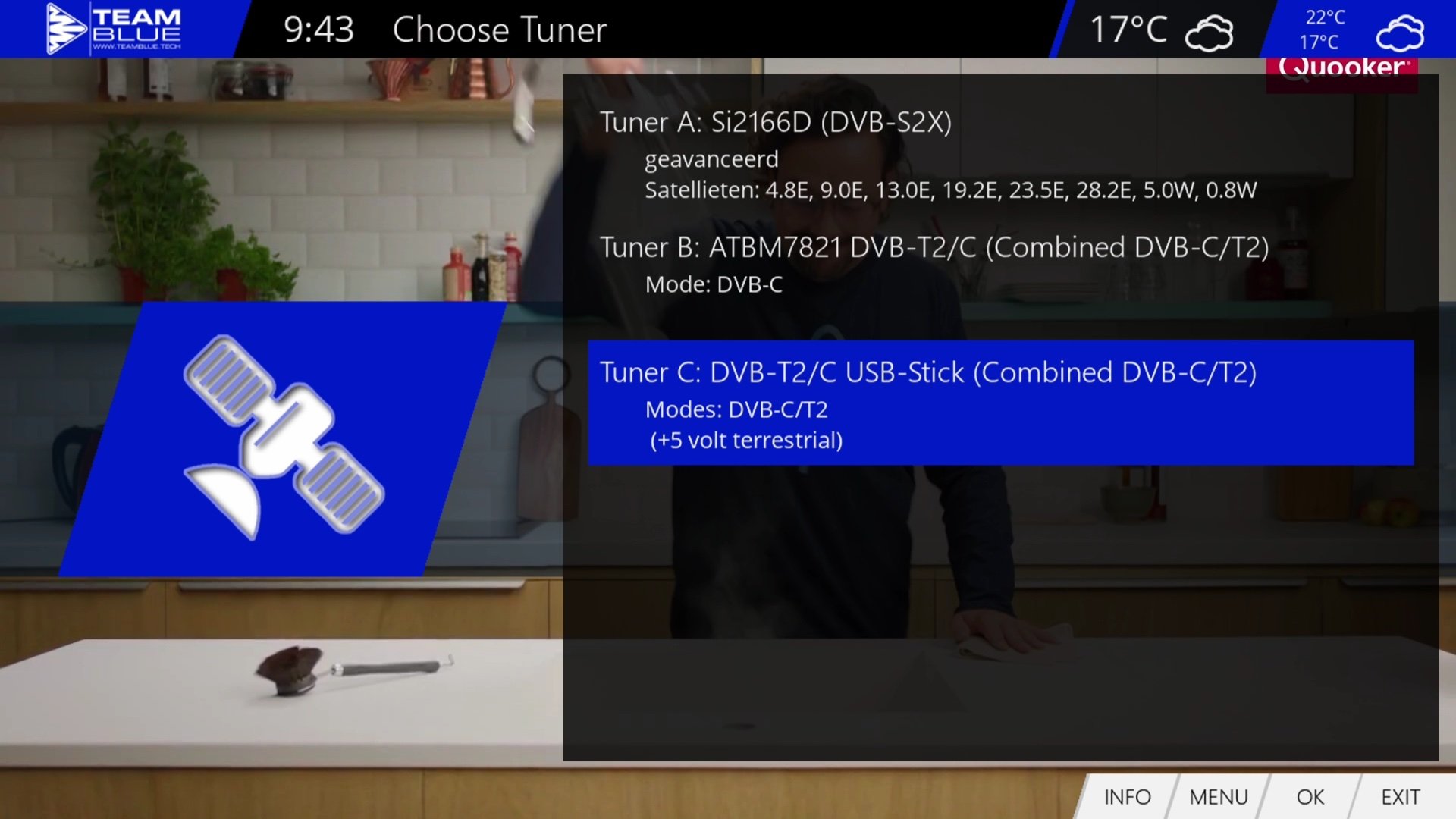

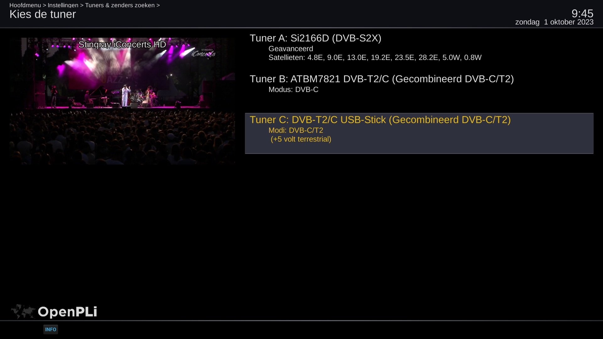

Mimisiku Geplaatst: 1 oktober 2023 Geplaatst: 1 oktober 2023 Nog even getest, werkt hier prima. Teamblue 7.3 OpenPli 8.3 OpenPli RC 9.0 Afscheid….. Nog een paar maandjes te gaan…

Moderator ceesv Geplaatst: 3 oktober 2023 Moderator Geplaatst: 3 oktober 2023 Was er niet iets met welke tuner in welk tunerslot geplaatst diende te worden? Ik weet niet op dat in dit geval van toepassing is. Gaat niet bestaat niet! 65" 4-K OLED, Vu+ Duo 4K SE BT, Vu+ Solo 4K, Rebox-8500, Rebox-8000, Wavefrontier T-90, Satlook Digital NIT, Megasat HD5 Combo Gebruik je een advertentie blocker? Maak dan een uitzondering voor onze website. Zonder advertentie (inkomsten) kan deze site niet voortbestaan.
