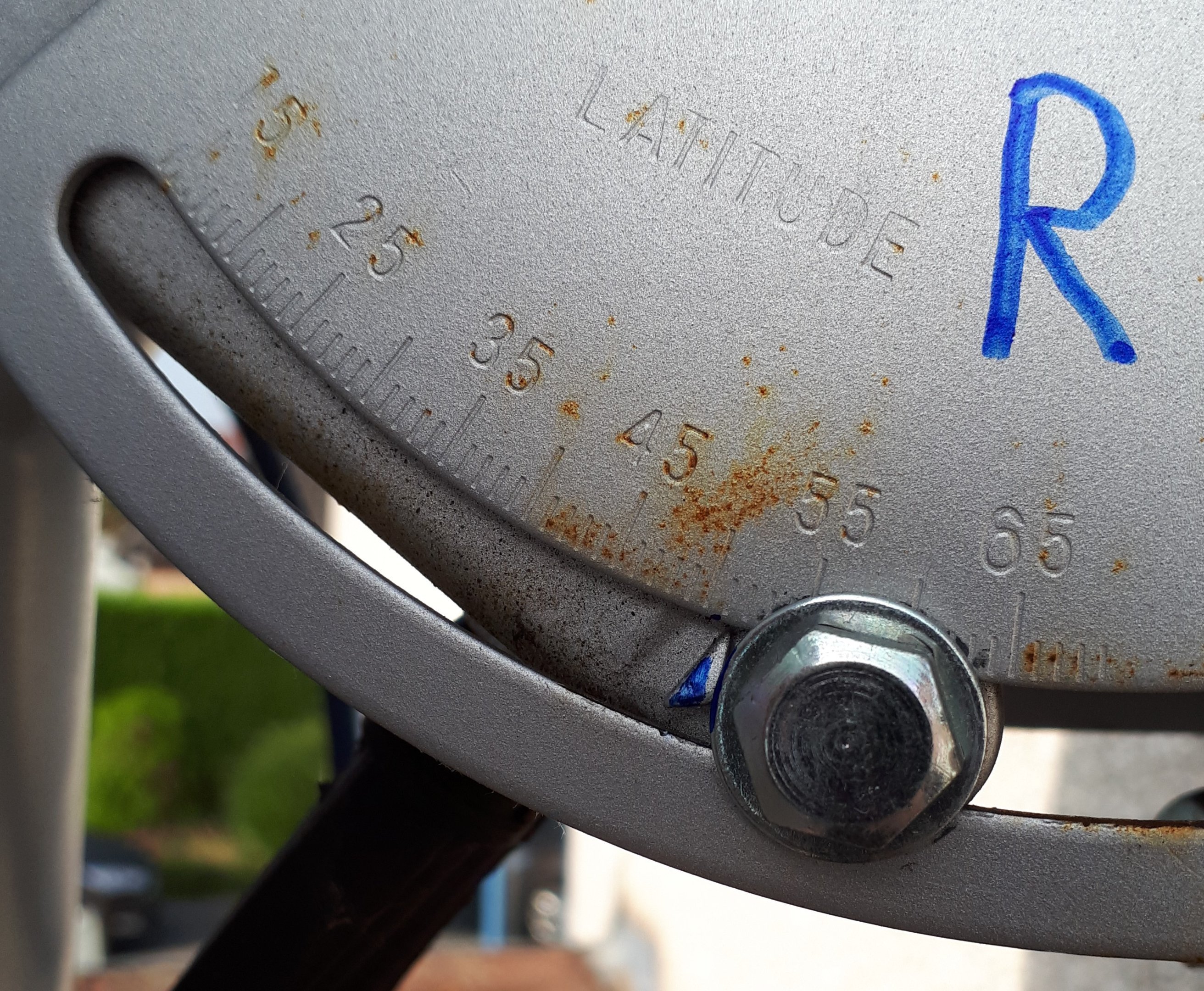

BrunoVP Geplaatst: 7 oktober 2023 Auteur Geplaatst: 7 oktober 2023 Vervolgens: De motor. Voor mij verwarrend. Alhoewel. Maar nog niet duidelijk genoeg. Hier staat Latitude. De driehoek maakt het wel een beetje verwarrend. Wat is het nu? 51 of 52°? Over een korte afstand zal dit niet veel uitmaken. Maar voor die satellieten die duizenden kilometers verder hangen dan wel weer wel.

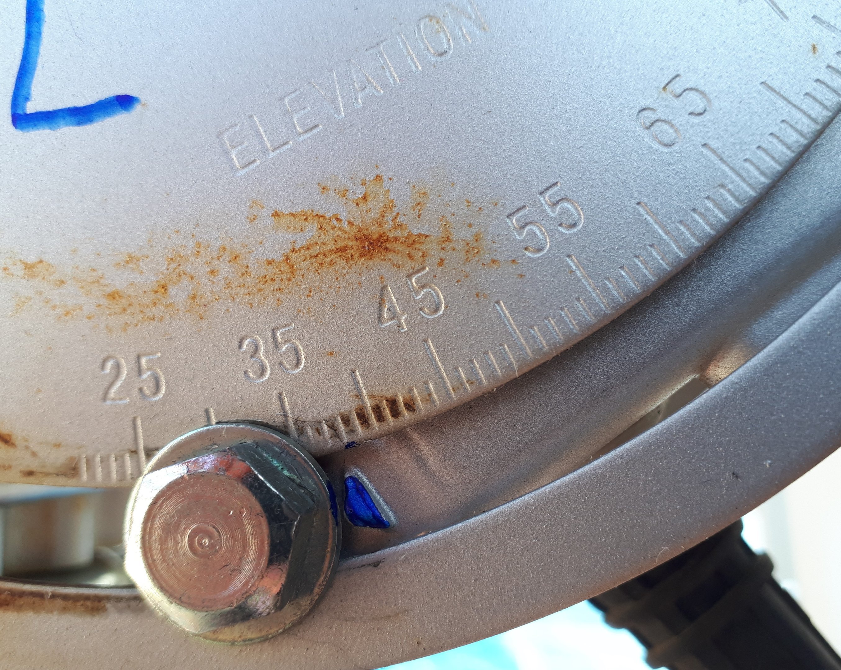

BrunoVP Geplaatst: 7 oktober 2023 Auteur Geplaatst: 7 oktober 2023 (aangepast) Linkse kant motor. Hier staat Elevation. Is dus wel vast verbonden aan de andere kant Latitude. Waar staat dit voor? Toch niet een verwijzing naar de beugel van de schotel zelf? 7 oktober 2023 aangepast door BrunoVP
