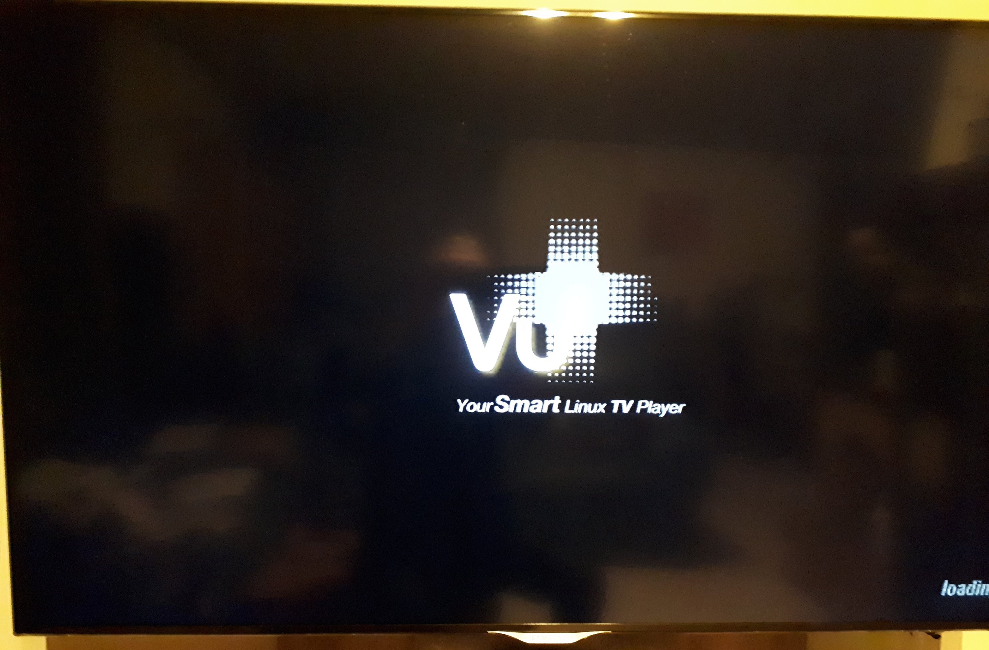

BrunoVP Geplaatst: 14 november 2023 Auteur Geplaatst: 14 november 2023 Nieuwe ontvanger toegekomen. Aansluiten, en opstarten. Tot zover geen probleem. Instellen gewenste resolutie: 1080i (tv kan het). Taalkeuze: Nice er is Nederlands. Pincode invoeren: ja/nee. Ben alleen dus hoeft dit niet voor mij. En dan stopt het. Zie foto. Wat is hij/zij aan het laden? En voor alle zekerheid. Maakt het uit welke LNB ingang ik gebruik? Wie schreef ook alweer: poepsimpel? En neen, is geen verwijt hoor.
BrunoVP Geplaatst: 14 november 2023 Auteur Geplaatst: 14 november 2023 Ben wat te voorbarig geweest. Op 1 of andere manier heb ik het systeem kunnen vertellen dat er een rotor aanwezig is. USALS voorlopig ingevuld met de GPS info hier binnen. Is nu aan het zoeken op Arabsat 2A,3A (26.0E). Niet dat mij deze sat intresseerd. Maar laat maar gaan.
Eduard07 Geplaatst: 14 november 2023 Geplaatst: 14 november 2023 Je had losse sats kunnen aanvinken. Anders gaat ie het hele planetenstelsel af...😁 Vu+ Duo2 + PLi 4.0 + Fuba DAA110 + Stab 120Vu+Solo2 + Fuba DAA 850 + multifeed met 2 twin Alps + 1 quattro Alps + 1 twin MTI + PLi 4.0
Moderator ceesv Geplaatst: 14 november 2023 Moderator Geplaatst: 14 november 2023 Welke software heb je erop gezet? Gaat niet bestaat niet! 65" 4-K OLED, Vu+ Duo 4K SE BT, Vu+ Solo 4K, Rebox-8500, Rebox-8000, Wavefrontier T-90, Satlook Digital NIT, Megasat HD5 Combo Gebruik je een advertentie blocker? Maak dan een uitzondering voor onze website. Zonder advertentie (inkomsten) kan deze site niet voortbestaan.
BrunoVP Geplaatst: 14 november 2023 Auteur Geplaatst: 14 november 2023 1 minuut geleden, ceesv zei: Welke software heb je erop gezet? Dat is nu eens een goede vraag. Is aangesloten op het internet. doet Vu+ dit dan niet automatisch? Indien neen, hoe los ik het dan zelf op?
Moderator ceesv Geplaatst: 14 november 2023 Moderator Geplaatst: 14 november 2023 Origineel, nieuw uit doos staat er VU+ fabriek software op, leuk om de box te testen, maar onvoldoende voor dagelijks bedrijf. Naar keuze flash je er de gewenste software op, ik heb zelf VTi op mijn box, dat is speciaal voor Vu+ ontvangers geschreven. Anderen zweren met Pli software. Nieuwe software zet je zo op je ontvanger, met dank aan @Jürgen voor de tutorial Gaat niet bestaat niet! 65" 4-K OLED, Vu+ Duo 4K SE BT, Vu+ Solo 4K, Rebox-8500, Rebox-8000, Wavefrontier T-90, Satlook Digital NIT, Megasat HD5 Combo Gebruik je een advertentie blocker? Maak dan een uitzondering voor onze website. Zonder advertentie (inkomsten) kan deze site niet voortbestaan.
BrunoVP Geplaatst: 14 november 2023 Auteur Geplaatst: 14 november 2023 9 minuten geleden, Eduard07 zei: Je had losse sats kunnen aanvinken. Anders gaat ie het hele planetenstelsel af...😁 Ik laat hem doen. Is nu een poging aan het doen om Atlantic Bird 1 op 12.5W af te schuimen. En het is te donker nu om te weten of de rotor in deze positie staat.
BrunoVP Geplaatst: 14 november 2023 Auteur Geplaatst: 14 november 2023 15 minuten geleden, ceesv zei: Origineel, nieuw uit doos staat er VU+ fabriek software op, leuk om de box te testen, maar onvoldoende voor dagelijks bedrijf. Naar keuze flash je er de gewenste software op, ik heb zelf VTi op mijn box, dat is speciaal voor Vu+ ontvangers geschreven. Anderen zweren met Pli software. Nieuwe software zet je zo op je ontvanger, met dank aan @Jürgen voor de tutorial Dank voor de info. Is nu nog effe niet aan de orde. Momenteel is het te donker om te zien in welke positie de schotel staat. Ik weet dat ik via de sattuner van de tv beeld gehad heb. Ofwel Hotbird 13E ofwel Astra 19.2E. Maar voor mij mag de nieuwe nu de ganse hemel afschuimen. Morgen is er een andere dag. Desnoods aan de schotel nog wat sleutelen.
