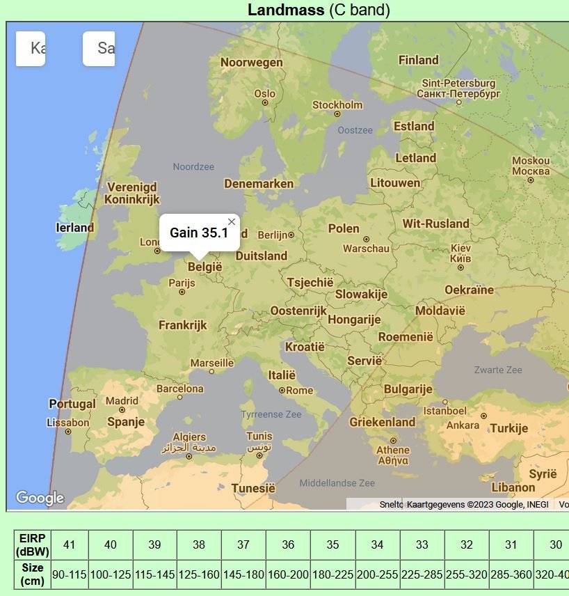

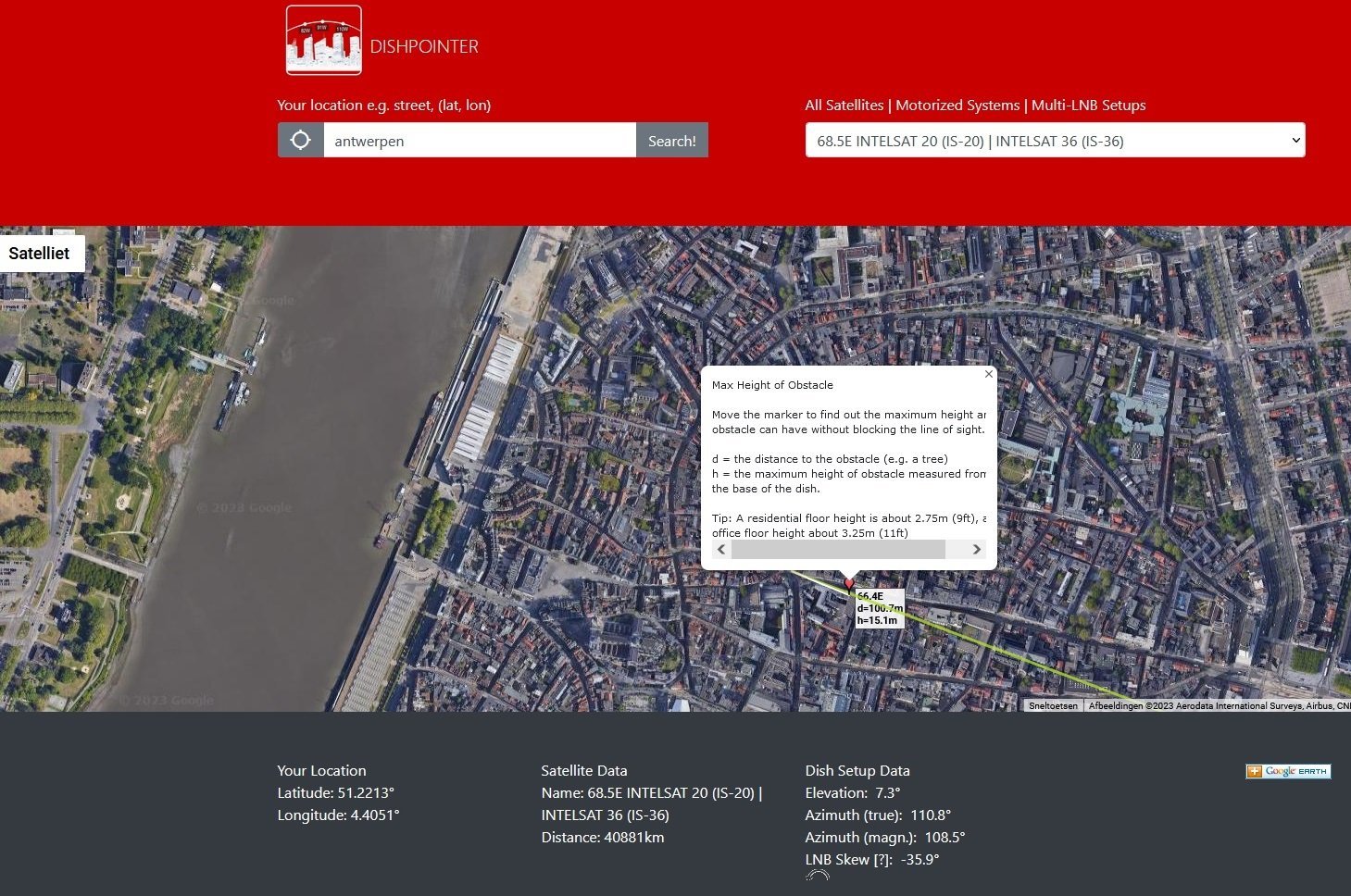

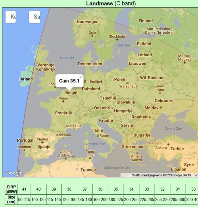

Sprietje Geplaatst: 4 november 2023 Geplaatst: 4 november 2023 (aangepast) Ontvangst met de schotel gaat volgens mij niet lukken om diverse redenen: 1. Ik lees dat er in België geen grotere schotelantennes geplaatst mogen worden dan 120cm, zie: https://www.omgevingsloketvlaanderen.be/zonnepanelen-schotelantenne-airco-kleine-windturbine 2. Wat betreft de ontvangst van de Intelsat 20 op 68,5 oost, is er ontvangst mogelijk tot Engeland. In zowat heel West Europa is er een veldsterkte aanwezig van 35,1dB en daarvoor heb je inderdaad een schotel van minimaal 180cm nodig, zie bijlage. Een kleinere schotel gaat dus niet werken, zie lyngsat: https://www.lyngsat.com/Intelsat-20.html transponder 4128H. 3. Extreem lage elevatie. In bijv. Antwerpen is de elevatie van de signalen 7,3 graden. D.w.z. dat er over een afstand van 100 meter geen hoger object mag zijn dan 15 meter. Dat zul je in een stad niet makkelijk kunnen bereiken. Dan moet je al op het platte land moeten wonen met alleen maar weides in de richting van de satelliet. De zender NHK World HD is natuurlijk op vele satellieten in Europa te ontvangen waaronder de Astra 19,2. 4 november 2023 aangepast door Sprietje

Oplossing Sprietje Geplaatst: 4 november 2023 Oplossing Geplaatst: 4 november 2023 Ik zie dat de zender NHK World Premium ook wordt uitgezonden op de Intelsat 21 op 58 west op transponder 4166H. Die heeft in België een veldsterkte van 39,3 en is met een schotel van 115-145cm te ontvangen, een stuk kleiner dus. De elevatie van de signalen is in Antwerpen maar 8,3 graden en daarmee mag er over een afstand van 100 meter geen obstakel staan van hoger dan 18 meter. 1

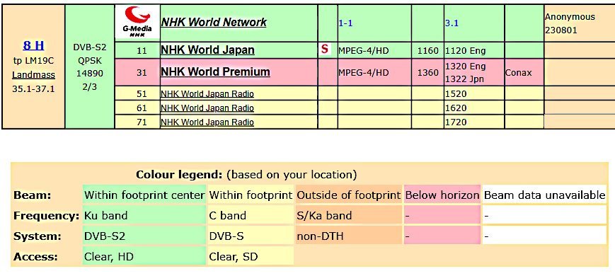

stevy77 Geplaatst: 5 november 2023 Auteur Geplaatst: 5 november 2023 @SprietjeHallo, Voor mij is er nog altijd verwarring i.v.m. de 3 kleuren codes op de afbeelding van lyngsat.com i.v.m. de KU en C band. (Zie afbeelding boven). Is er een mogelijkheid dat ik NHK premium kan bekijken op de KU band Intelsat20 in plaats van de CU band ? Mijn vraag is eigenlijk kan ik NHKpremium bekijken zonder abonnement, meerdere uren 'free to air' ?

Sprietje Geplaatst: 5 november 2023 Geplaatst: 5 november 2023 De 3 kleurkodes op Lyngsat betekenen het volgende: gele achtergrond is ongecodeerd in SD groene achtergrond is ongecodeerd HD rose achtergrond is gecodeerd
Alex1970 Geplaatst: 5 november 2023 Geplaatst: 5 november 2023 (aangepast) 1 uur geleden, stevy77 zei: @SprietjeHallo, Voor mij is er nog altijd verwarring i.v.m. de 3 kleuren codes op de afbeelding van lyngsat.com i.v.m. de KU en C band. (Zie afbeelding boven). Is er een mogelijkheid dat ik NHK premium kan bekijken op de KU band Intelsat20 in plaats van de CU band ? Mijn vraag is eigenlijk kan ik NHKpremium bekijken zonder abonnement, meerdere uren 'free to air' ? Ik ben ook niet enthousiast over die kleuren op Lyngsat. Ik vond de oude kleurstelling beter. De legenda die je erbij zet verklaart wat de kleuren betekenen in de kolommen. Maar dat is voor nu allemaal niet zo relevant denk ik. De lijsten geven aan op welke frequentie uitgezonden wordt en als een signaal op C-band uitzendt, wil dat niet zeggen dat die dan automatisch ook op Ku-band uitzendt. Het zijn gewoon verschillende banden zoals middengolf, FM-band en DAB bij de radio. Als ik onderstaande lees zou JSTV vervangen worden door NHK World Premium, echter op Hotbird zijn JSTV 1 en JSTV 2 gewoon uitgezet. https://logos.fandom.com/wiki/JSTV Op de website van JSTV zelf staat dat ook niet. 5 november 2023 aangepast door Alex1970 Dreambox DM920: 2x Triple tuner (2x DVB-S2X multistream + DVB-C/T2) OpenPLi 9 Xtrend ET10000: 1x DVB-S2, 2x DVB-C/T2, IPTV OpenPLi 9 VU+ Duo / Dreambox DM800 / TBS 5925 Channel Master 180cm offset: 39.0°E-37.6°W, Channel Master 120cm offset: 23.5°E-8°W SAB 97 schotel 45.1°E-60°E, 80cm vast: 28.2°E/23.5°E/19.2°E/13°E | DVB-T/DAB: VHFIII/UHF combi-antenne op zolder.
