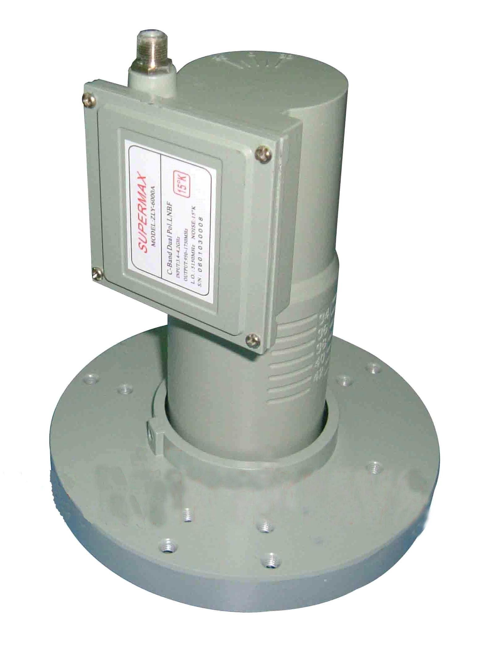

Sprietje Geplaatst: 5 november 2023 Geplaatst: 5 november 2023 Nee, een universele lnb kun je niet gebruiken voor de C-band. Daar heb je een C-band-lnb voor nodig. Die is veel groter. Bijlage: C-band lnb voor primefocusschotel. Gebruik je een offsetschotel, dan heb je een andere feedhorn nodig.

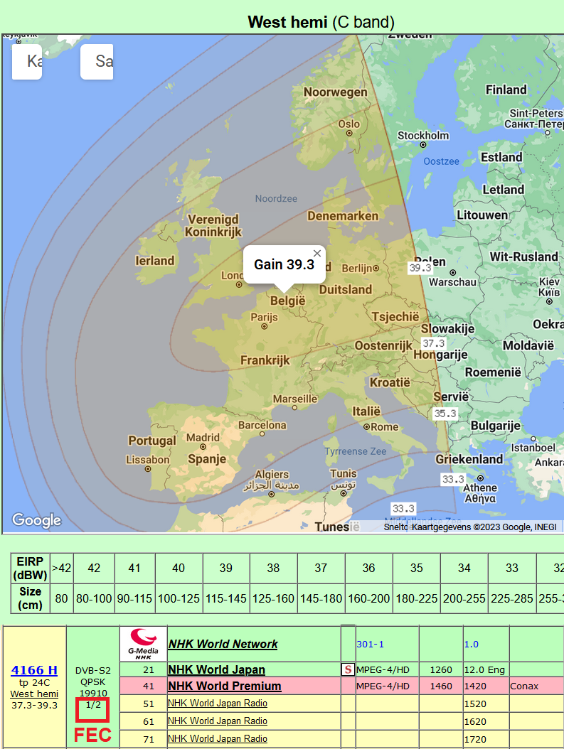

Mojo Geplaatst: 5 november 2023 Geplaatst: 5 november 2023 10 minuten geleden, Sprietje zei: ? Bij een gain van 35.1 tot 37.1 heb je in het meest gunstigste geval al een schotel van 145cm nodig You know when you've been shagged. I like receivers who give me pleasure.
Sprietje Geplaatst: 5 november 2023 Geplaatst: 5 november 2023 17 minuten geleden, Mojo zei: Bij een gain van 35.1 tot 37.1 heb je in het meest gunstigste geval al een schotel van 145cm nodig Hoe kom je daar nu bij? Klopt de kaart niet waarbij aangegeven wordt een schotel van 115cm? En dan te bedenken een transponder met de fec van 1/2. Zo makkelijk kom je zelden tegen.
