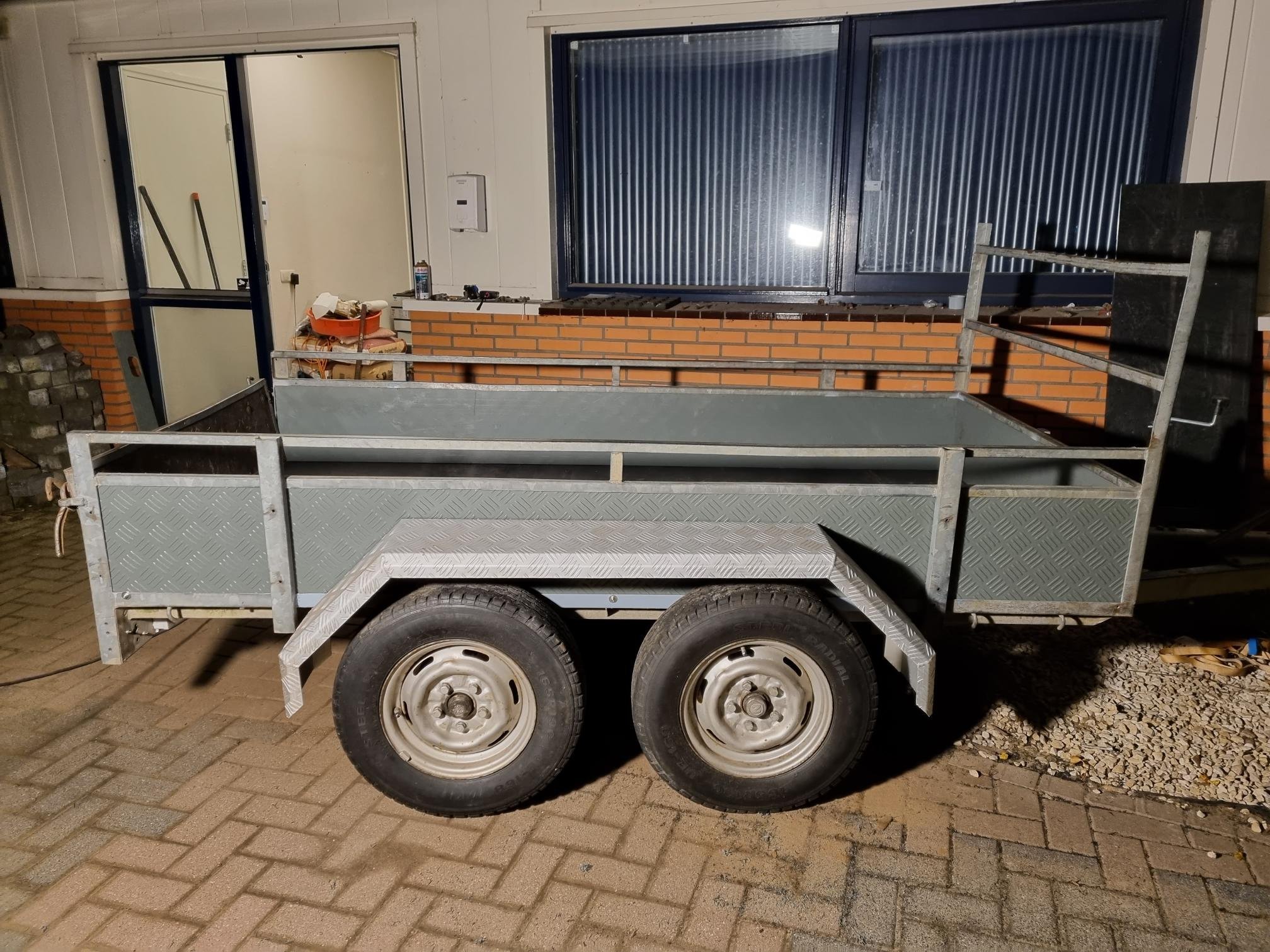

gerrit B Geplaatst: 8 november 2023 Geplaatst: 8 november 2023 (aangepast) Al druk aan het zoeken geweest maar kan helaas nog geen site vinden die een goed antwoord heeft op mijn vraag. Op dit moment heb ik een aanhanger met kenteken en gekeurd tot 1450Kg incl. het gewicht van de aanhanger zelf Helemaal opgeknapt en voorzien van nieuwe beplating (dus er zitten heel wat uurtjes en kosten in) en volgens het kenteken mag ik er 1050Kg mee vervoeren. (1450 Kg incl. het gewicht van de aanhanger zelf) Echter nu moet ik vanaf volgende maand er regelmatig 1450 Kg mee gaan vervoeren. (dus 1850 Kg incl. het gewicht van de aanhanger zelf) Nooit bij stil gestaan dat er nog meer in moet kunnen toen ik de aanhanger kocht maar ja weet alles eens van te voren. Chassis kan het makkelijk aan want hetzelfde chassis met zwaardere assen is ook te koop met 2300Kg draagvermogen maar wordt je aangehouden dan is de aanhanger volgens het kenteken wel te zwaar beladen. De vraag is nu, kan ik deze aanhanger voorzien van zwaardere assen en ook de zwaardere maximale belading op het kenteken later veranderen? (met de zwaardere maximale belading en auto blijf ik nog wel net onder de 3500 Kg) Weet iemand hoe dat werkt? Want zou het jammer vinden van al het werk dat ik deze moet verkopen en nog een keer zoveel werk moet verrichten voor een aanhanger die standaard al wel meer mag vervoeren. 8 november 2023 aangepast door gerrit B zondag? nee dan kan ik niet dan ben ik vissen

gerrit B Geplaatst: 9 november 2023 Auteur Geplaatst: 9 november 2023 Klopt, hangt er vanaf wanneer je het rijbewijs gehaald hebt. Dus dat zal het probleem niet zijn maar zodra je een aanhanger hebt die zwaarder is dan 750 Kg dan heb je een type goedkeuring nodig. In/op die type goedkeuring staan dus 2 gewichten (en dat staat dus ook bij de RDW op je kenteken) 1 wat het maximale laadgewicht is 2 wat het maximale totaal gewicht is Maar (in dit geval Anssems) bouwt verschillende aanhangers op het zelfde chassis, zet er andere lichtere assen onder en een lichtere oplooprem en dat type is geschikt voor een totaal gewicht tot 1450 Kg Het zelfde chassis/frame gebruiken ze ook voor een ander type aanhanger, zetten er dan zwaardere assen onder bijv. 2 x 1350 Kg met een zwaardere oplooprem en dan is deze geschikt voor een laadgewicht tot 2300 of 2500 Kg. Nu kun je een aanhanger van 1450 Kg terug laten keuren naar bijv. 750 Kg (zodat je er geen BE rijbewijs voor nodig hebt) en daar is ook voldoende informatie over te vinden maar ik wil er juist zwaardere assen onder zetten met ook een zwaardere oplooprem en dan de aanhanger ook op het kenteken laten verzwaren. Alleen daar kan ik dus niets over te vinden of dat mogelijk is, wat dat gaat kosten en of het wel interessant is om dat te gaan doen. zondag? nee dan kan ik niet dan ben ik vissen

gerrit B Geplaatst: 9 november 2023 Auteur Geplaatst: 9 november 2023 7 uren geleden, Mojo zei: Achteraf had je dus beter een andere aanhanger kunnen kopen? Tja, maar bedenk dat eens van te voren, eerst had ik een aanhanger waar "slechts" 500 Kg op kon, nu had ik er een die 1450 Kg aan kon, dus een hele stap vooruit leek het 2 jaar geleden. Maar ja dan koop je een zware machine met het idee "mijn aanhanger kan 1450Kg hebben" dus dat zou nog prima gaan alleen moet je het gewicht van de aanhanger zelf er nog vanaf trekken en dan kom ik 400 Kg tekort. 6 uren geleden, ceesv zei: De vervangende onderdelen en de daaropvolgende keuring zouden wel eens duurder kunnen zijn, als vervanging. Begin daar ook langzaam aan te wennen, want de onderdelen zijn goed 800 euro, wat ik van de RDW te horen kreeg is dat de keuring nog iets van 225 euro gaat kosten (als hij in 1 keer goed gekeurd wordt) en dan de kosten van het kenteken er nog bij en wat Anssems nog rekent voor de verklaring. Dus schat in totaal zo'n 1500 euro bij elkaar. Daar heb je al een aardige aanhanger voor maar toch jammer van alle energie en kosten wat ik in deze aanhanger heb gestoken om hem zo te krijgen. (hij is nu geheel onderhoudsvrij, heeft een veel stevigere achterbalk gekregen, geheel nieuwe led verlichting, nieuwe remmen, nieuwe bekabeling, nieuwe aluminium spatborden, enz.) zondag? nee dan kan ik niet dan ben ik vissen
