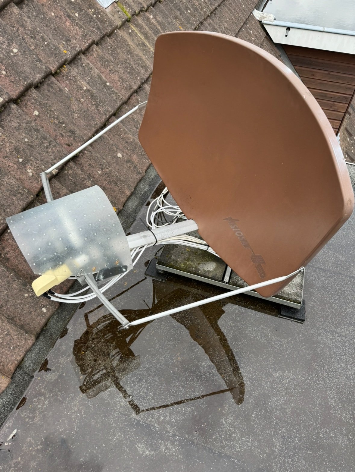

Hier een foto van de 2dehands cahors bigsat. Met de ontvangst ben ik niet achteruit gegaan. Is redelijk gelijk gebleven.

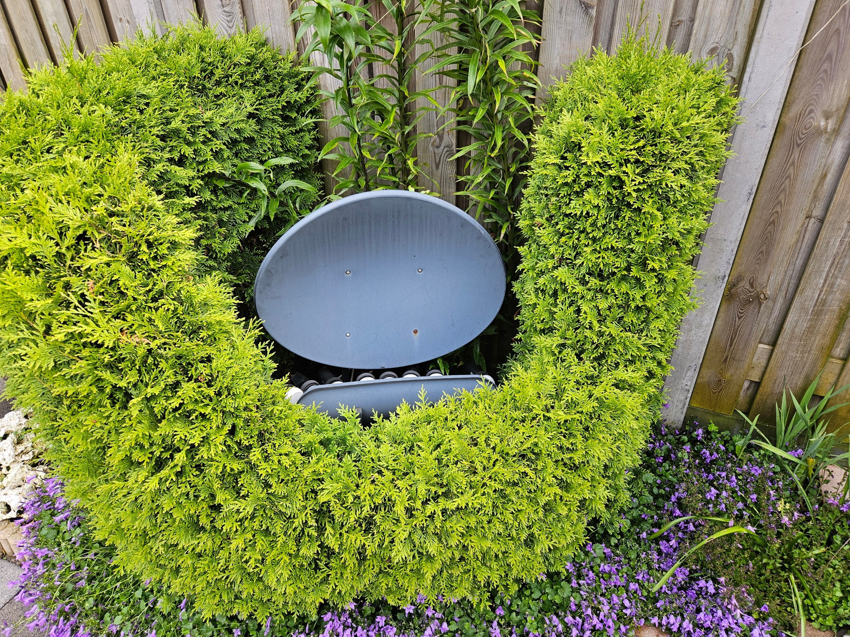

ik wil binnenkort ook deze schotel aanschaffen ter veervanging van mijn t55 kan iemand mij vertellen wat de afstand is van de schotel naar de lnb rails ? zou graag willen weten of hij op dezelfde plek kan :)

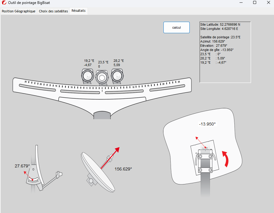

Je zal het opnieuw moeten berekenen. Mede omdat de schotel ook een offset moet hebben. Met de Bisat kan je dit met de LNB houders doen. Met de Bigsat moet dit met de gehele schotel. Wil je dat ik een berekening maak? heb de software tegenwoordig. Hier even een voorbeeld voor 19 23 en 28 graden.

16 uren geleden, Zilverhippie zei:
Vlug gemeten zo'n 54 cm + nog een aantal cm te voorzien voor de achterhelft van de lnb's (bij mij 7 á 8 cm voor alps lnb's).
dank je wel voor de snelle reactie ik ga even kijken of hij op de oude plek kan zal wel een struikje moeten verplaatsen of de ingegraven tegelvoet.

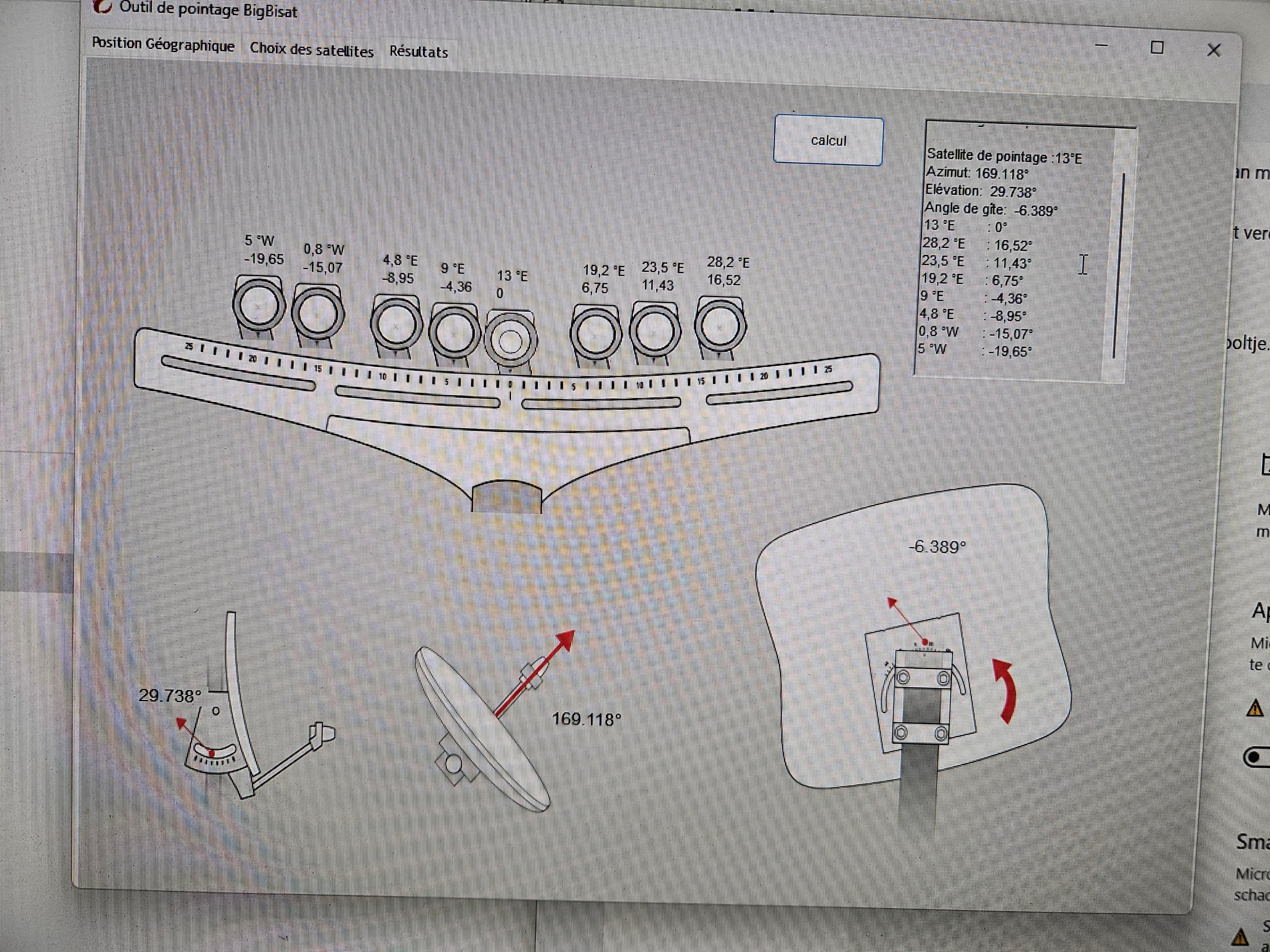

dank je wel voor het aanbieden om het uit te rekenen voor mij ,ik heb de software al uitprobeerd :)

Zo te zien heb je op de T55 lnb's zitten met koppen van 60mm. Die gaan niet overal passen op de BigBisat. Tussen de 9e en 13e heb je maar 4,36 graden. De afstand is dan 4,36 x 11,4mm = 49,7mm. Maar tussen 4,8e en 9e is ook maar 4,59 graden dus 52,3mm. Dat past ook niet. En tussen 0,8w en 5w is ook maar 4,58 graden is 52,2mm. Dat past ook niet. Ook tussen 19,2 en 23,5 is maar 4,68 graden is 53,3mm. Dat past ook niet.
Je zult dus flink wat lnb's moeten vervangen door smallere lnb's.
Lnb's die smaller zijn en toch niet zo veel last van regendruppels op de kop zijn deze Inverto's, zie: https://inverto.tv/lnb/445/single-high-gain-low-noise-40mm-pll-lnb   die je natuurlijk ook met meerdere aansluitingen hebt. Die koppen zijn maar 48mm diameter.

dus als ik het goed begrijp kan ik 4 van 60 mm (lnb) gebruiken en heb ik 4 met een kleinere kop nodig ? ik heb al 2 van de bovengenoemde lnbs vervangen vorig jaar dus moet ik er nog 2 aanschaffen. word weer een duur grapje totaal maar hopelijk kan ik er weer 10 jaar tegenaan zoals de oude t55. nog even kijken waar ik de schotel voor een redelijke prijs kan aanschaffen zag ze ook in frankrijk nog onder de 200 staan in nl 269 goedkoopst gezien. maar heb nog minimaal een maand om rond te Kijken eerst met vakantie :) net even de heesters gesnoeit met een beetje geluk past het er net tussen

Een lnb van 60mm en 48mm tegen elkaar komen op 54mm van elkaar te staan. Je kan dan alleen de 19,2e en 28,2e met grote kop hebben, de rest moet klein zijn.

dan gaan we ook maar op zoek naar 4 nieuwe inverto LNB`s. dank voor je hulp.
