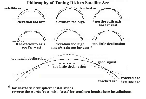

Zilverhippie Geplaatst: 18 november 2023 Geplaatst: 18 november 2023 Je zou ook oostelijk en centraal eens moeten testen op een zwak signaal om te weten hoeveel pulsen je moet bijgeven (en in welke richting). Ik hoef je geen lessen te geven met al je ervaring, maar voor de volledigheid zet ik er toch dit plaatje bij:

a33 Geplaatst: 27 november 2023 Geplaatst: 27 november 2023 Op 18-11-2023 om 16:23, Plepkeshenkie zei: Geen verschil op 22 west en 30 west. Ga ik daarna naar 7 oost dat is mijn 0 punt dan is het signaal slechter. Dit biedt dan als mogelijke verklaring, dat je de clarke belt in het oosten goed volgt, maar in het westen te hoog zit: dus een nulpunt teveel naar het westen. Gecombineerd met een wellicht iets te grote as-elevatie. en/of te grote schotel-declinatie. Het lastige is dat de echte elevatie- en declinatie finetuning pas kan plaatsvinden, als de uitrichting op het hoogste punt van de arc nagenoeg perfect is: als de eventuele afwijkingen oost en west symmetrisch zijn. Vreemd genoeg staat in de meeste plaatjes op het internet voor finetuning de 0-uitrichting vaak niet bovenaan, om als eerste aan te passen. Ook in handleidingen staat dit vaak niet, dat dit als eerste moet kloppen.Geen idee waarom niet. Groet, A33 Tip: Als je reageert op een post, geef dan altijd een citaat van de (gehele) post waar je op reageert. Sommige leden kunnen namelijk hun oorspronkelijke posts achteraf nog wijzigen, en wel veel langer dan de sinds jaar en dag in de huisregels (voor alle leden) vermelde periode van 30 minuten. Dat dat inbreuk doet aan de continuïteit van de foruminhoud, en een ongelijk speelveld creëert, wordt kennelijk (helaas) niet belangrijk geacht.
Moderator ceesv Geplaatst: 27 november 2023 Moderator Geplaatst: 27 november 2023 33 minuten geleden, a33 zei: Vreemd genoeg staat in de meeste plaatjes op het internet voor finetuning de 0-uitrichting vaak niet bovenaan, om als eerste aan te passen. Ook in handleidingen staat dit vaak niet, dat dit als eerste moet kloppen.Geen idee waarom niet. Een mogelijke verklaring kan zijn dat men meestal niet op een breedtegraad woont waar men op de evenaar een satelliet op het hoogste punt heeft hangen. Gaat niet bestaat niet! 65" 4-K OLED, Vu+ Duo 4K SE BT, Vu+ Solo 4K, Rebox-8500, Rebox-8000, Wavefrontier T-90, Satlook Digital NIT, Megasat HD5 Combo Gebruik je een advertentie blocker? Maak dan een uitzondering voor onze website. Zonder advertentie (inkomsten) kan deze site niet voortbestaan.
