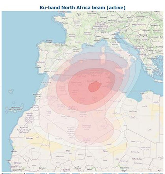

Ik denk dat je in de Benelux niets gaat ontvangen op deze satelliet.
Hierop heb je 1 Ku-band  spotbeam die wordt gebruikt voor communicatie op middellange snelheid (2 Mb/s) in Noord-Afrika, met dekking voor Tunesië, Noord-Tsjaad en Noord-Soedan.
Ook heb je 10 Ka-band spotbeam's die verspreid liggen over de oppervlakte van Noord-Africa.
Zie Ku-band spotbeam.

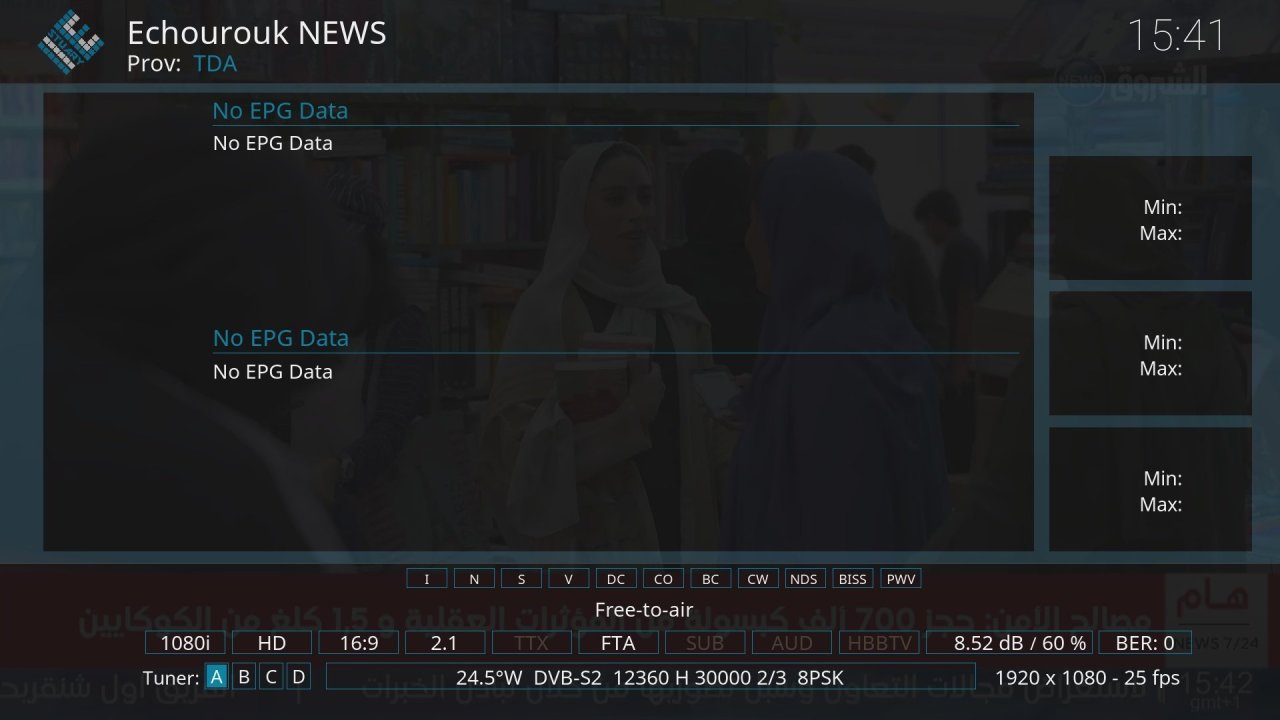

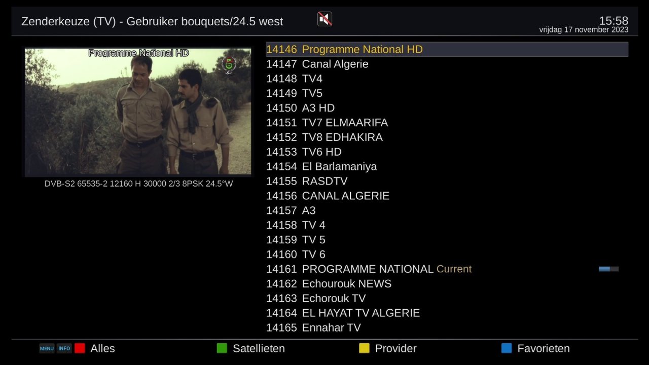

Ontvangst is wel mogelijk zie screenshot. Deze zenders ingelezen met aangepaste elevatie. Om deze te ontvangen moet ik de elevatie  van de schotel verminderen.
Als ik de elevatie verminderd heb dan  gaat de signaalsterkte van alle andere sats duidelijk naar beneden m.a.g dat er op bijv 75 oost geen ontvangst meer is.
Het is meer de vraag hoe dit komt want kijk verder toch nooit op 24.8 west
