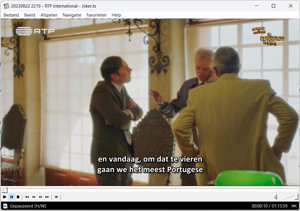

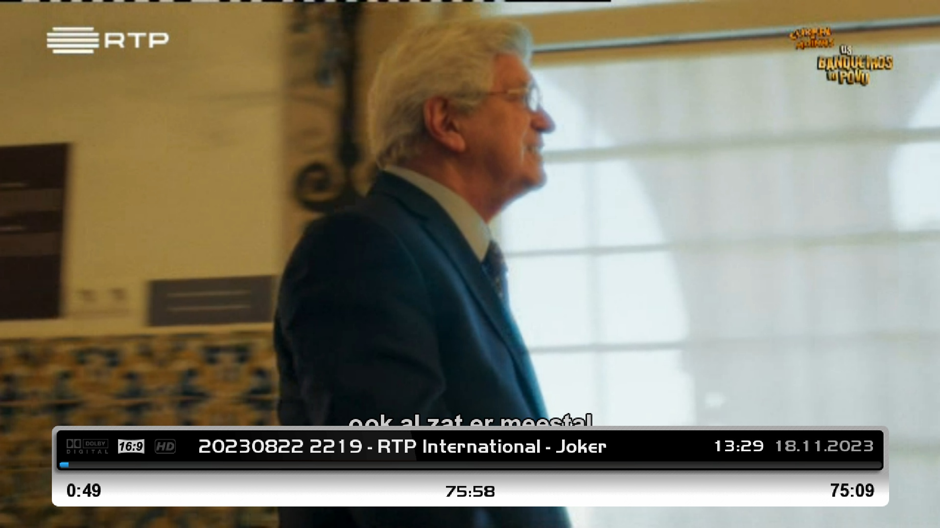

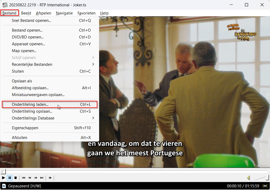

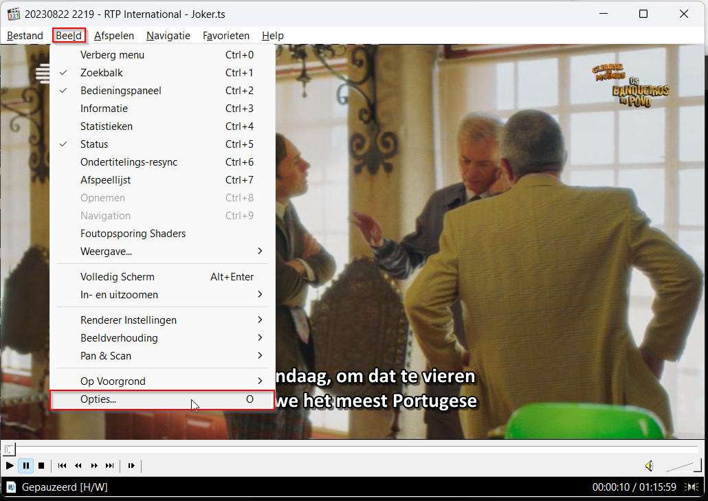

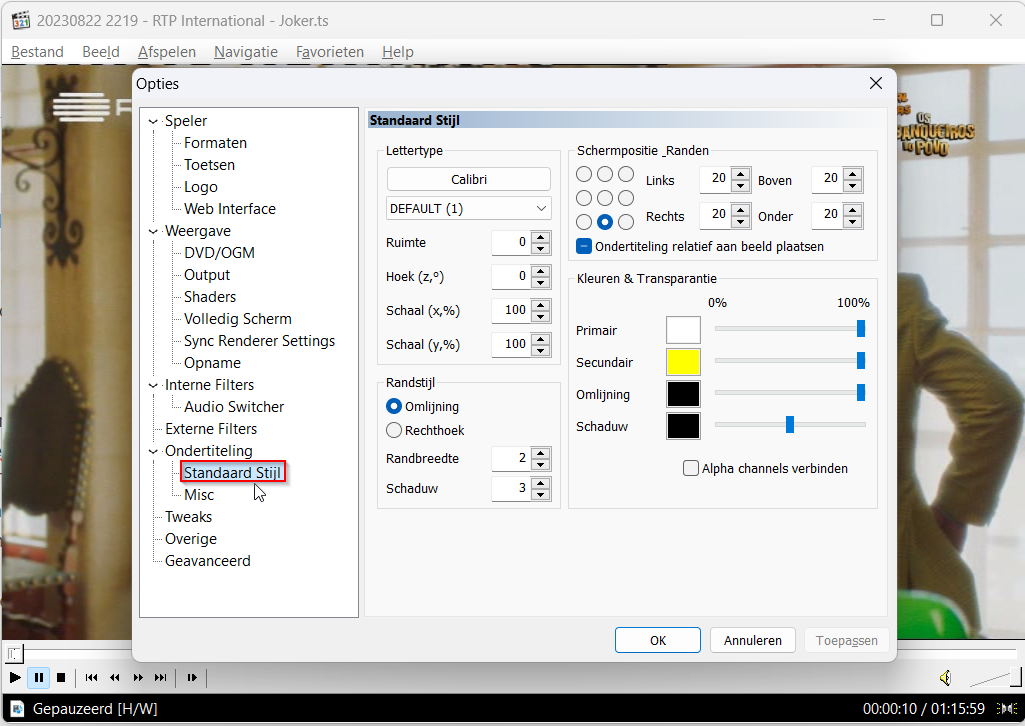

zzzzzz Geplaatst: 18 november 2023 Geplaatst: 18 november 2023 (aangepast) 9 uren geleden, on1bes zei: Hoe kan je een .ts opname file weergeven samen met .srt files ? Het lijk er op de .ts files enkel de subtitels kunnen lezen uit de Teletekst informatie. Maar ik zou graag de .ts file samen met een eigen .srt files kunnen afspelen. Of een ander formaat dat je in de opnamelijst samen met een .srt file kan afspelen. Je zegt eigenlijk niet met welk medium je dat wilt afspelen (op een VU+, op PC, ...?) Media Player Classic en Media Player Classic Homecinema kunnen wat jij wilt, dit zijn gratis Windows programma's. Je opent je .TS bestand en als de naam overeenkomt met de .SRT zal hij ze automatisch in beeld brengen (bijv. : Film.TS en Film.SRT). Als de naam niet overeenkomt kun je hem ook manueel laden via het menu Bestand, Ondertiteling Laden (of Ctrl-L). Het is ook mogelijk om het uiterlijk van de ondertiteling aan te passen (menu Beeld, Opties, Ondertiteling, Standaard Stijl). Om aan ondertitels zelf te raken kun je ze inderdaad met TSDoctor uit een opname halen, TSDoctor kan zelfs de grafische (DVB) ondertitels omzetten naar .SRT via OCR (Optical Character Recognition) en ook de kleuren behouden, als je dat wilt. PS: Media Player Classic Home Cinema is ook bijzonder handig als je een video schermvullend wilt maken, met de toetsen op het numeriek toetsenbord kun je stapje voor stapje in- of uitzoomen, en je kunt ook het beeld horizontaal of verticaal samendrukken of uitrekken, mocht de beeldverhouding niet kloppen. 18 november 2023 aangepast door zzzzzz VU+ Duo 4K (originele versie, niet SE!) met VTI v. 15.0.0.2

zzzzzz Geplaatst: 18 november 2023 Geplaatst: 18 november 2023 OK, maar in mijn laatste methode heb je geen extra software nodig, het is voldoende dat je de extensie van het .TS bestand hernoemt naar .MP4, en dat je de .SRT ook dezelfde naam geeft als de opname. Synchroniseren van de SRT file moet je dan wel nog apart doen, maar die vraag stond niet in de originele vraag vermeld. VU+ Duo 4K (originele versie, niet SE!) met VTI v. 15.0.0.2
jeevanhoof Geplaatst: 18 november 2023 Geplaatst: 18 november 2023 Je geeft de ondertitel dezelfde naam als de film. ( zet ze misschien best samen in een map) Je drukt op audio, dan geel voor ondertitel. Daar verschijnt de ondertitel, Deze selecteren en op ok drukken. De ondertitel zou moeten verschijnen dreambox two , BigBisat met Smart Titanium, Alps, en 2 X Inverto Black Ultra VU+ solo2 met defecte tuners

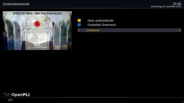

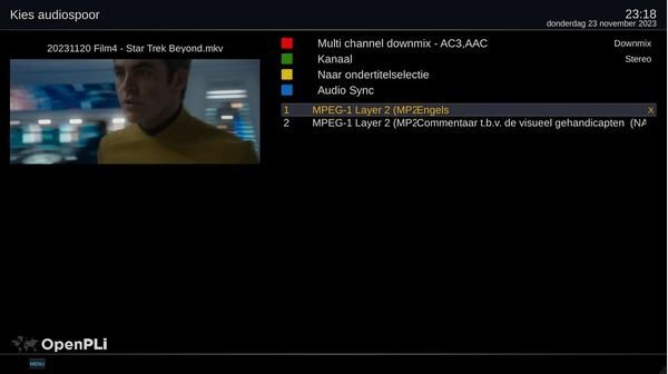

on1bes Geplaatst: 19 november 2023 Auteur Geplaatst: 19 november 2023 Fantastisch, dat lijk wel een doorbraak. Ik heb even vlug wat getest, maar het is (nog) niet vlekkeloos. Normaal werken de formaten MKV-MPG-M4V-MP4 tot hiertoe. Maar de naar mp4 hernoemde formaten, maar ook andere, daar lopen er sommige vast, al na enkele seconden : beeld blijft dan stilstaan, en enkel het geluid is er nog, maar de video loop schijnbaar wel verder,enkel met geluid, en geen ondertitels meer.. Ik heb er maar 1 mp4 die goed werkt, maar het kan zijn dat de andere die vastlopen, ge-hercodeerd moeten worden, want dat zijn maar stukken film die ik gebruik om te testen. In de keuze van Teletekst komt als naam "Ingebouwd". Of dat je het NL kan noemen of zo weet ik niet. Ook raar is dat je de audio (knop GEEL) eerst even het spoor met "Audio descriptie" moet selecteren, en daarna pas het 2de spoor daaronder, anders komen er geen ondertitels. Welk formaat het best werkt kan ik nog niet zeggen, er moet nog veel meer getest worden. Visiosat met 4 duo LNB's - 13*E - 19,2*E - 23,5*E - 28,2*E 1x VU+ Solo2 met Openpli 9.0 met laatste updates 1x (oude) Dreambox DM800 HD PVR met OpenPli 4.0 MastaG

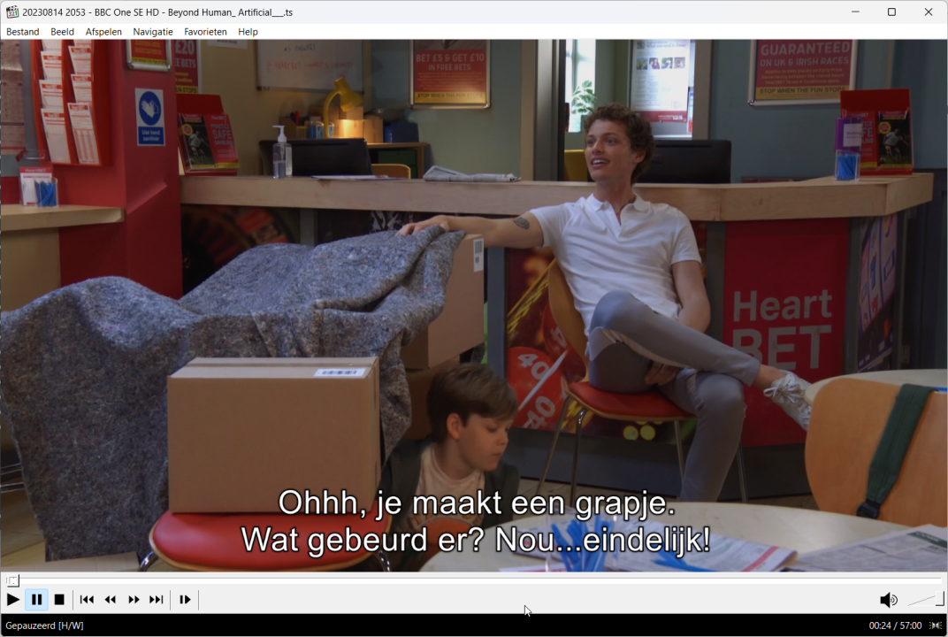

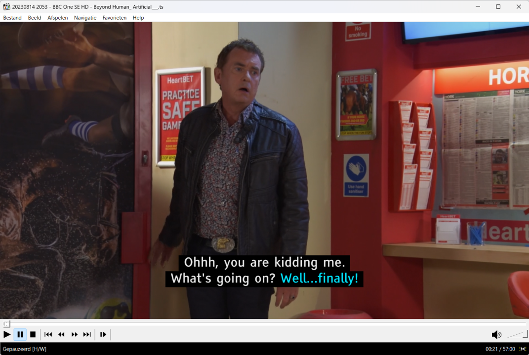

on1bes Geplaatst: 19 november 2023 Auteur Geplaatst: 19 november 2023 @mebo870 & zzzzz Ik ga je procedure met MKVtoolnix nog uittesten. Voorlopig heb ik nog alleen maar de download (want ik het er al zoveel video editors op pc staan). Maar ik heb vandaag wel al meer en nauwkeuriger getest, en daar zijn rare dingen mee aan de hand op de VU Solo ontvanger. Op PC gaat eigenlijk alles goed om nl subtitels in de video te krijgen met een srt file. Maar wat wel opvalt is dat ik op PC de TS file NIET moet hernoemen naar een mkv of mp4 file. Op de VU Solo MOET dat wel, of ik heb geen subtitels. Ik heb enkele verschillende soorten Engelse video's getest, eerst op PC en daarna op de VU Solo, met de nodige gemaakte nl srt files erbij. Raar is wel dat ik op mij Laptop bij de VNC speler (Videolan) GEEN .ts files kan inlezen. Hij neemt ze gewoonweg niet aan. Ook niet na een nieuwe VNC installatie. Ik dacht dat dat vroeger WEL zo was, maar of het bij iemand ander WEL werkt weet ik dus niet. Dus zoals ik al zei, op PC gaat alles goed, zelfs over het netwerk de ts files ophalen, en afspelen met MediPlayer Classis (Omdat de VLC speler niet werkt). Het duur wel een 30 sec om een ts video op te halen over het netwerk, maar het werkt wel ! Dan de rare gevallen op de VU Solo ontvanger: Op de VU ontvanger moeten de video's WEL omgezet worden naar een mp4 of een mkv bestand. Ik het ontdekt, dat bij een .ts bestand de VU speler dan gewoon de Teletekst weergeeft, en de .srt file NIET kent. Als het bestand WEL naar mp4 genoemd is, kent hij de .srt file WEL en de Teletekst NIET. Dan de andere rare gevallen: - bij één Engelse oudere muziekvideo is het beeld zeer schokkerig bij weergave, en praktisch niet te volgen, maar hij geeft WEL nl titels weer. - bij een andere muziekvideo is het beeld WEL goed, maar moet ik eerst via gele knop en dan de optie 2 MPEG Layer 2 (MP2 Commentaar tbv de visueel gehandicapten) even AAN zetten, en dan komen de subtitels wel in beeld. Ofwel terug met GEEL naar ondertitelselectie even aan of uit zetten. - dat is zo met bijna alle geteste video's het geval, en is iets dat bij op de PC niet voorkomt. Let wel: alle geteste video's zijn nog origineel, dus nog niet bewerkt. Enkel de extentie is gewijzigd. Misschien heeft de procedure van mebo870 daar wel invloed op, en moet er wat "gekuist" worden in de video's. Dus ik vind dat we al ver staan, en het is een plezier om een Stargate of Starttrek video in het nl te kunnen volgen. Ook de "live at the Apollo" video's zijn een plezier om te volgen (als je er van houd natuurlijk) 😊 Visiosat met 4 duo LNB's - 13*E - 19,2*E - 23,5*E - 28,2*E 1x VU+ Solo2 met Openpli 9.0 met laatste updates 1x (oude) Dreambox DM800 HD PVR met OpenPli 4.0 MastaG

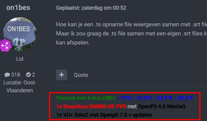

Tonskidutch Geplaatst: 20 november 2023 Geplaatst: 20 november 2023 @on1bes, klopt die weergave van het image in je handtekening? ik zou eens een modern image erop zetten. Op 18-11-2023 om 18:49, zzzzzz zei: OK, maar in mijn laatste methode heb je geen extra software nodig, het is voldoende dat je de extensie van het .TS bestand hernoemt naar .MP4, en dat je de .SRT ook dezelfde naam geeft als de opname. dat werkt hier bij mij ook gewoon op het VTI image met een .srt bestand met zezelfde naam van de opname .ts Fat Freddy's Drop Bohannon

Tonskidutch Geplaatst: 20 november 2023 Geplaatst: 20 november 2023 (aangepast) 32 minuten geleden, zzzzzz zei: Waarover heb je het, als je het over de image hebt? In mijn handtekening staat alleen iets over de hardware. de vraag gold voor @on1bes 😉 20 november 2023 aangepast door Tonskidutch Fat Freddy's Drop Bohannon
