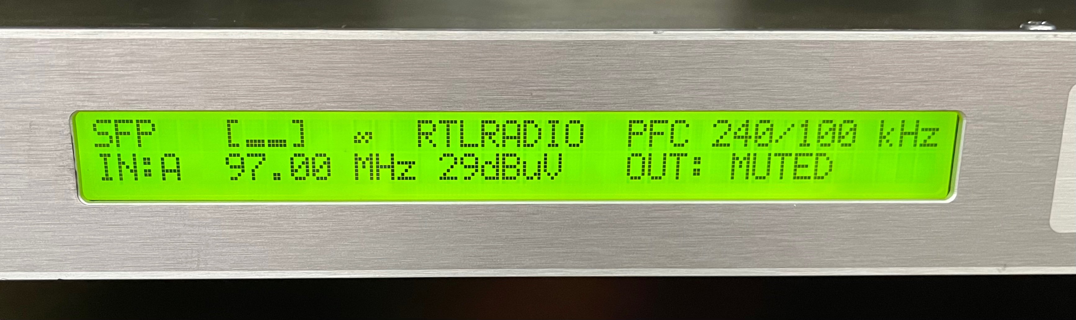

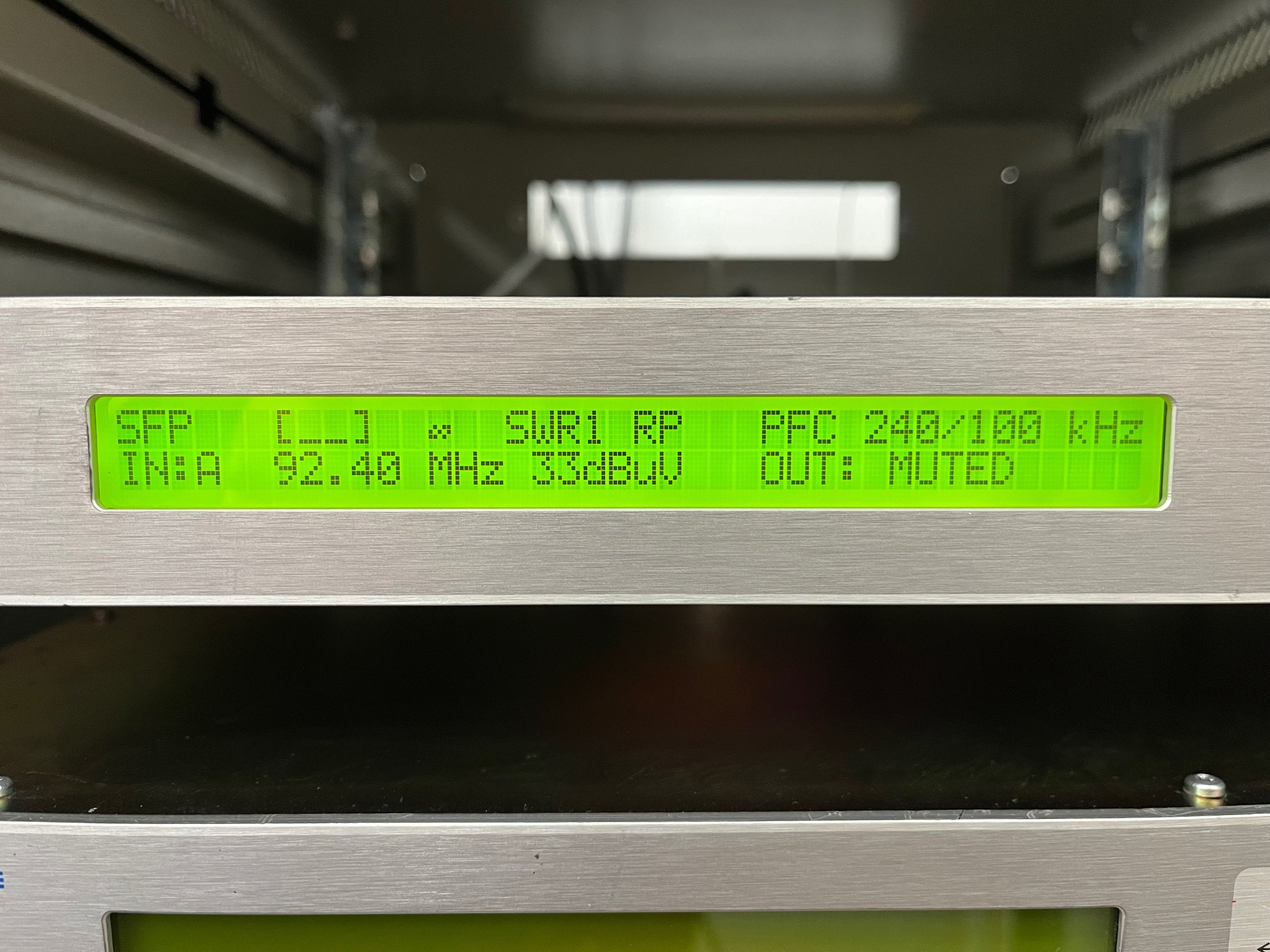

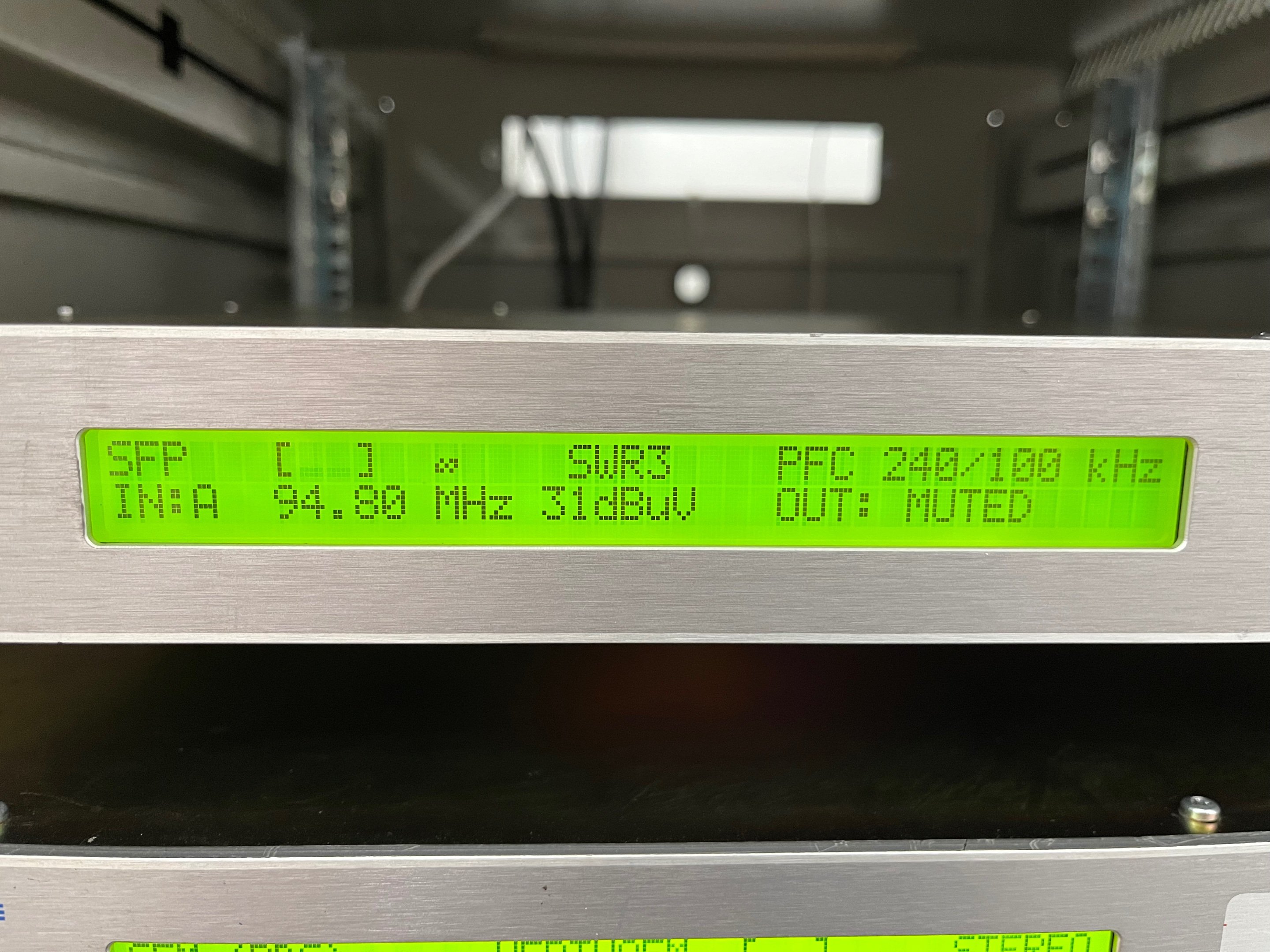

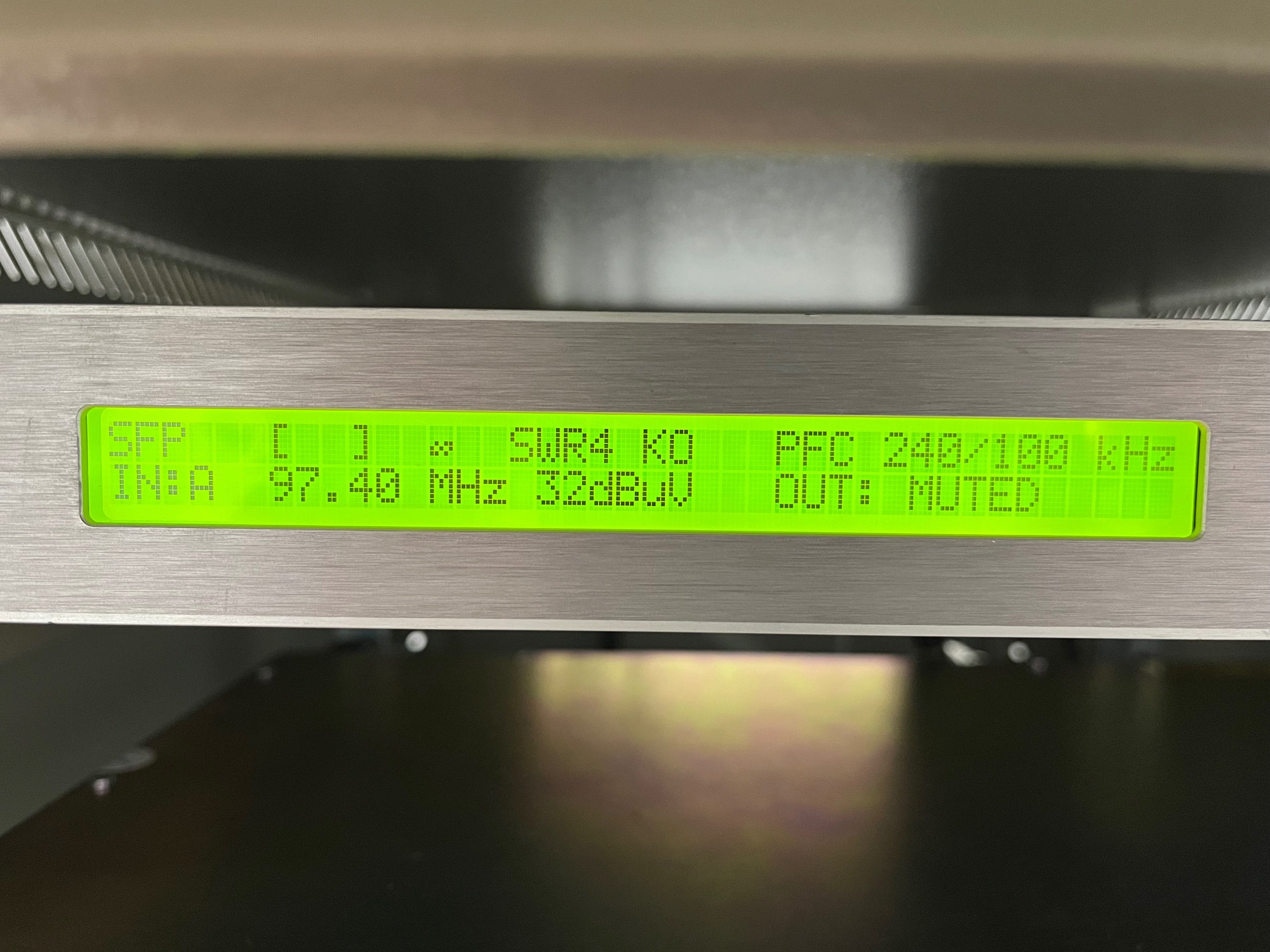

Iets helemaal anders dan satellieten is mijn hobby om verre stations te ontvangen op de fm band (88-108 MHz).
Ik ben hierop gekomen door mijn radio hobby als zendamateur. Ik zend vooral op de 2 meter in ssb (géén FT8!) en probeer zover mogelijk te komen door contact te krijgen met andere zendamateurs uit Europa. In sommige gevallen kan luisteren naar de fm band je een beetje helpen. Zodra je een Spaans fm station hoort heb je kans dat dit op 144 MHz ook lukt.

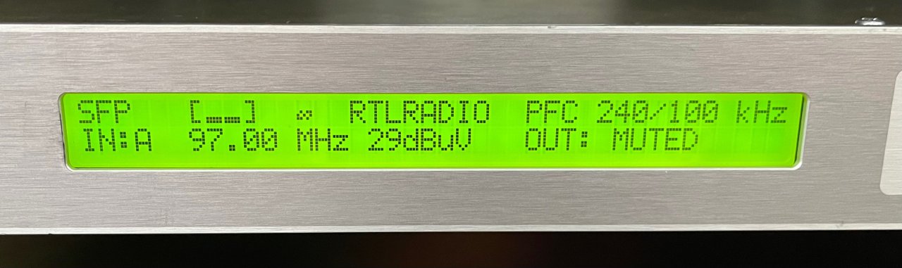

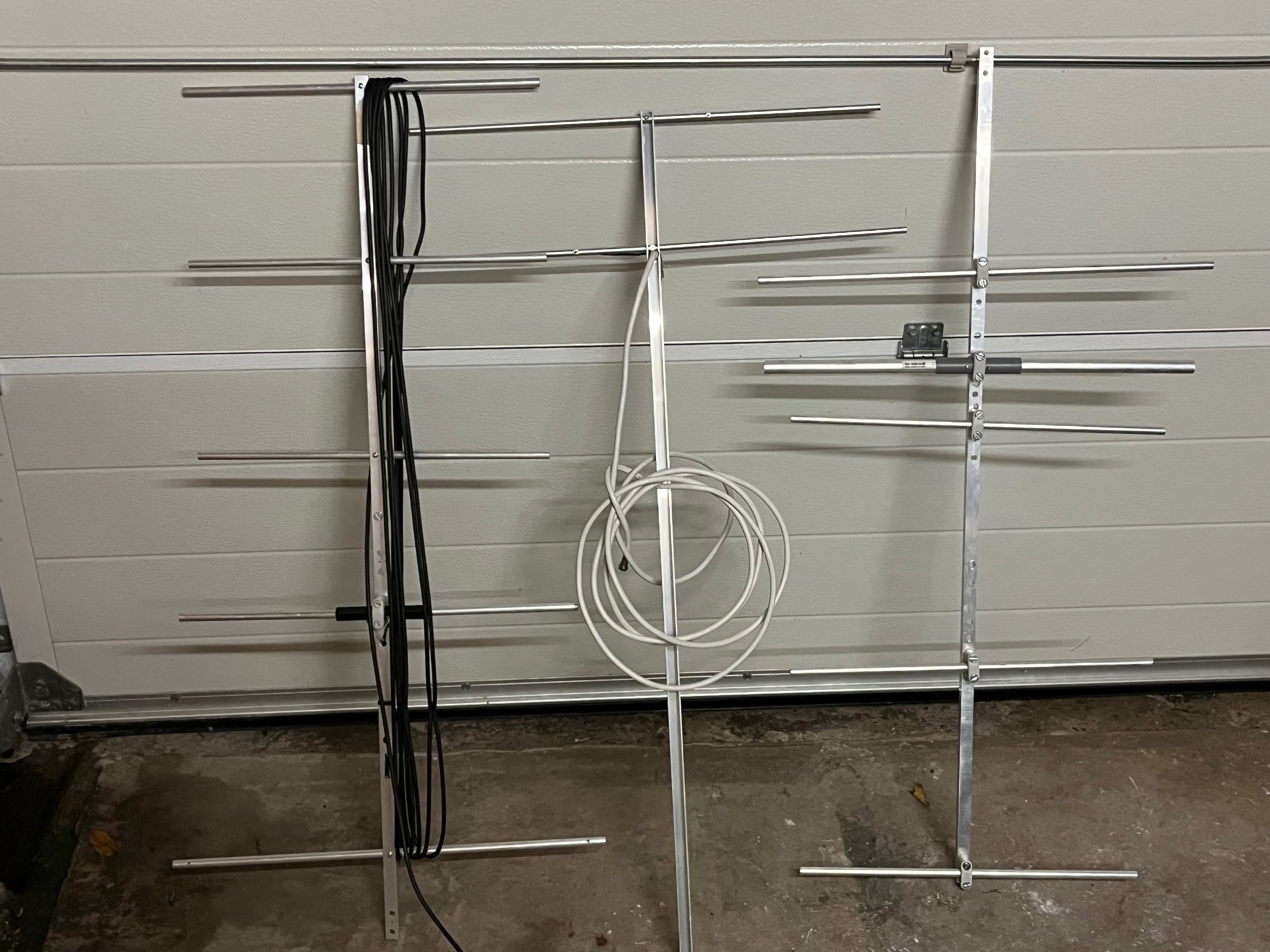

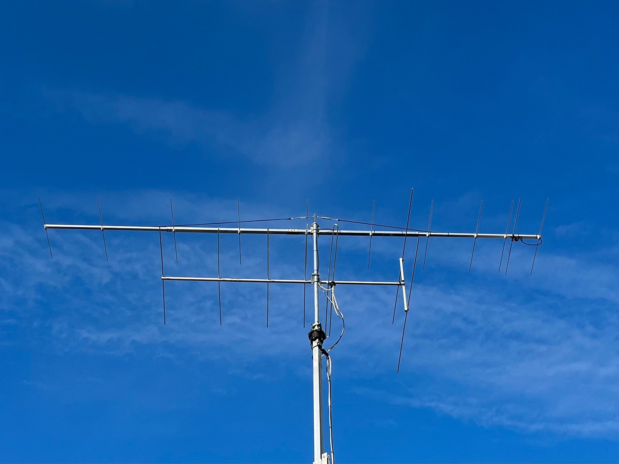

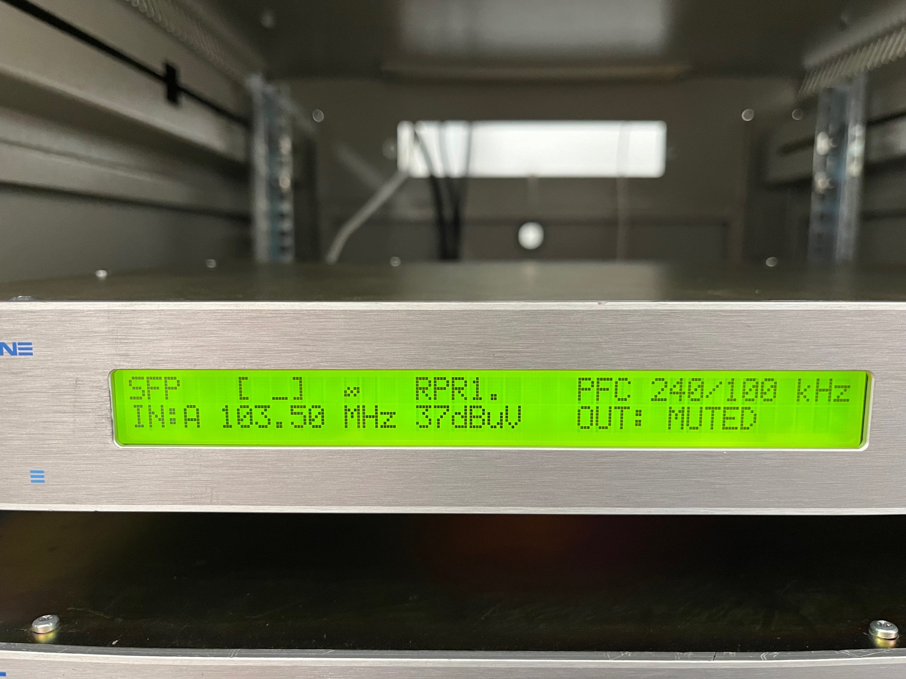

Ik heb een extra richtantenne voor de fm band geïnstalleerd (Stolle US7) en een goede ontvanger (Profline SFP, modulator uitgeschakeld) die harde signalen uit de buurt goed kan verwerken en evengoed zeer gevoelig is voor zwakke signalen. Ik woon net 12 kilometer van de radio/tv toren in Roermond en veel ontvangers zijn voor dx dan niet geschikt.
(Bovenin de mast 6 meter lange richtantenne voor 144 MHz en daaronder de 3 meterband antenne)
Los van de dx uit zuid of oost Europa die je soms hoort is het vrij eenvoudig om stations te beluisteren uit Rheinland-Pfalz in Duitsland of RTL uit Luxemburg in ruisvrij stereo en rds.
IMG_2699.thumb.jpeg.ead71fe2b727ccf2d185050071f5d83a.jpegIMG_2677.thumb.jpeg.267ded29a0374fbf118c3ef660d8a94b.jpegIMG_2675.thumb.jpeg.9a8459ef06970de662719fe5b022df18.jpegIMG_2674.thumb.jpeg.105ce217fd9d74b97d546fbe50749fac.jpegIMG_2703.thumb.jpeg.57d41a2c928d472109e4a877fc870225.jpeg

De maker van de antennes die je noemt ken ik maar vind het maar een vreemde constructie. Je ziet ze ook niet terug bij commerciële ontwerpen. Wel zie je vaak Körner antennes voorbij komen, maar dat is allemaal zelfbouw. (Fmdx.pl). Maar er zijn ook antennes verkrijgbaar bij de bekendere merken als Fuba en Hirschmann, maar voor dx veel te kort. Persoonlijk vindt ik die van mij ook te kort, mocht wel het dubbele zijn :)

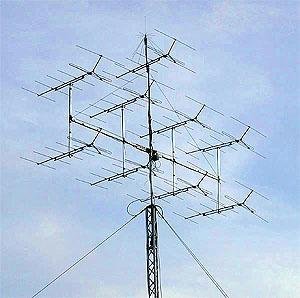

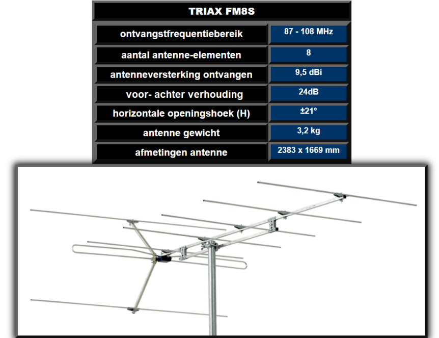

Of je moet de antennes gaan stacken. Dan worden ze ook meteen een stuk richtingsgevoeliger.
Hier 8x Triax FM 8S plus een enkele Triax FM 8S
aangepast door Sprietje
Stacken is een veel toegepaste optie bij zendamateurs. Vooral bij EME. Het grote voordeel is dat je een smallere hoofdlob krijgt die smaller is in het horizontale en verticale vlak (bij een H-Stack). Het nadeel bij het stacken is dat er kleine zij lobben ontstaan. En je moet plek hebben in je mast. Verder is het stacken geschikt op 1 frequentie, op de 3 meterband is het echter van 88-108 MHz. Dat is 20 MHz en dat is bijna niet goed te stacken.

Als tip en niet als kritiek bedoeld: Je beide antennes zitten veel te dicht op elkaar en moeten minstens een hele golflengte uit elkaar gemonteerd zijn.
Anders vormt dit hoogfrequent een belemmering. Voor FM dus 3 mtr afstand tot de 2 mtr antenne.
Wil je het onderste uit de kan dan moet je hiermee rekening houden.

Op 8-12-2023 om 16:20, Sprietje zei:
Als ik kijk naar dat uiterst dunne mastje, net boven die lattice draagmast dan krijg ik nu al rillingen van de zenuwen voor de eerste de beste storm.
Dat is er voor gemaakt om om te knikken.
@Drs. IJzerbout
Zeer goed opgemerkt.
dat pijpje is inderdaad te kort, ze zijn op de huidige manier niet ontkoppeld van elkaar. Maar maak ik het langer wordt het onveilig met storm. Dus ik heb voor deze optie gekozen. Ik zou de 3 meter yagi een beetje kunnen zakken maar meer zit er dan niet meer in.
@Sprietje Ik heb gekeken of ik nog een Triax op de kop kon tikken maar die is ondertussen net zo zeldzaam als de Fuba 8 element antenne. Geweldige antennes met net wat meer gain dan mijn Stolle. Er waren zelfs uitbreidingen te krijgen dat er meer elementen opkwamen. Die werden er boven en eronder geplaatst.
Maar die FM-antenne kun je toch nog een meter laten zakken tot iets boven de rotor. Dan is de afstand acceptabel.
