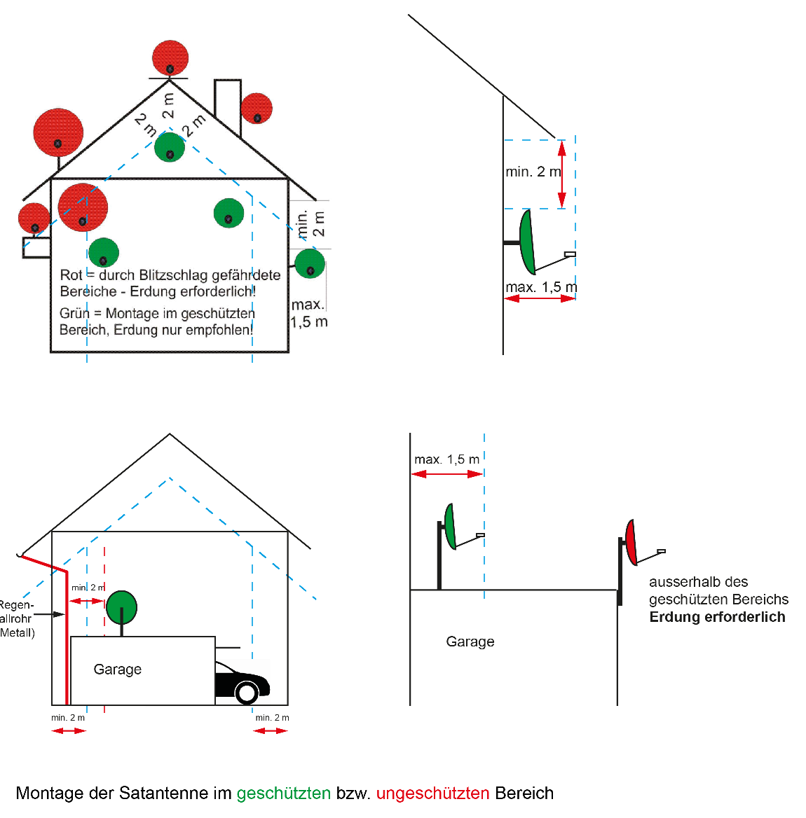

Sprietje Geplaatst: 11 januari 2024 Geplaatst: 11 januari 2024 Of een schotel geaard moet worden, hangt af waar hij geplaatst is, zie bijgevoegde tekening.
LastWokker1 Geplaatst: 11 januari 2024 Geplaatst: 11 januari 2024 Dank je Sprietje, zeer handig&duidelijk. Mijn schotel hangt aan de achtermuur op de 1e verdieping, terwijl er nog een 2e verdieping is. Daarvoor hoef ik hem dus niet te aarden, als de bliksem inslaat zal dat niet op de schotel zijn. Mag ik hieruit ook concluderen dat aarding alleen gevraagd wordt vanwege inslag en niet vanwege wat ik 2) heb genoemd? Ik kon me ook al niet goed voorstellen hoe een laagspanningssysteem (wat DiSecq en LNBs zijn) een risico vormen voor veiligheid bij aanraking.
Sprietje Geplaatst: 11 januari 2024 Geplaatst: 11 januari 2024 Satellietontvangers zijn niet geaard. Een satellietontvanger krijgt zijn voeding via een voedingsstekker of als de voeding in de satellietontvanger zit, is deze dubbel geïsoleerd. Zou een satellietontvanger geaard zijn en de schotel ook, dan zou je een aardlus kunnen krijgen wat storing op kan leveren. Aarding van het satellietsysteem vindt dus altijd plaats bij de schotel indien aanwezig.
