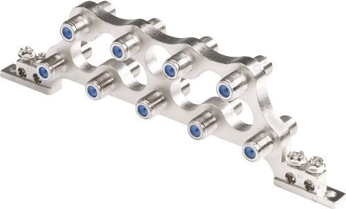

Denisdaf Geplaatst: 27 december 2023 Geplaatst: 27 december 2023 Hallo, Naar aanleiding van een idee van mij om alle binnen komenden coax kables op een aluplaat te monteren deze vraag. Liggen alle kabels bij de LNB samen wat massa betreft? Dus met andere woorden mogen de massa's van de coax kabels op zo'n aluplaat doorverbonden zijn en vandaar naar meerdere tuners ( al dan niet in dezelfde of gescheiden ontvangers ) te gaan? Iemand soms een mount voor een Channelmaster 120 op overschot. Ik wil namelijk mijn voordien beweegbare 120 channelmaster vast opstellen. Om zowel qua uitzicht, maar ook qua gewicht niet met die beweegbare dingen te zitten, dus op zoek naar een mount.

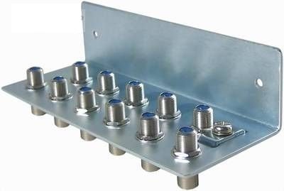

Moderator Oplossing ceesv Geplaatst: 27 december 2023 Moderator Oplossing Geplaatst: 27 december 2023 Ja, alle afschermingen van de kabels mogen geaard zijn op een montage bord. Ik heb zelf een stukje hoeklijn genomen en daar een aantal chasisdelen op geschroefd, maar je kan ze ook kant en klaar kopen zoals in onderstaande afbeelding te zien is. Vergeet niet de aluplaat op een goede aarding aan te sluiten. 1 Gaat niet bestaat niet! 65" 4-K OLED, Vu+ Duo 4K SE BT, Vu+ Solo 4K, Rebox-8500, Rebox-8000, Wavefrontier T-90, Satlook Digital NIT, Megasat HD5 Combo Gebruik je een advertentie blocker? Maak dan een uitzondering voor onze website. Zonder advertentie (inkomsten) kan deze site niet voortbestaan.

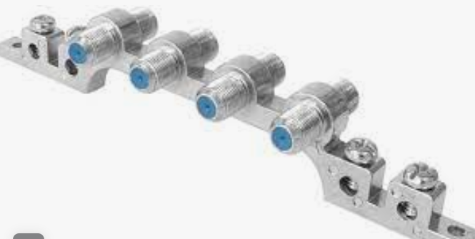

Sprietje Geplaatst: 27 december 2023 Geplaatst: 27 december 2023 Die aardingsblokken of platen zijn standaard te koop in vele varianten.
Denisdaf Geplaatst: 27 december 2023 Auteur Geplaatst: 27 december 2023 Die bovenste lijkt het beste voor wat ik voor ogen heb. Iemand soms een mount voor een Channelmaster 120 op overschot. Ik wil namelijk mijn voordien beweegbare 120 channelmaster vast opstellen. Om zowel qua uitzicht, maar ook qua gewicht niet met die beweegbare dingen te zitten, dus op zoek naar een mount.
Sprietje Geplaatst: 27 december 2023 Geplaatst: 27 december 2023 En heb je aan 11 connectors genoeg? Die met 11 aansluitingen kost €19,90. Er bestaan er ook met 17 aansluitingen. Ze noemen dat een: Erdungsblock-Erdwinkel-F-Erdblock-11-Anschluesse-mit-F-Anschluss-Technik-Potentialausgleich-PA

Moderator ceesv Geplaatst: 28 december 2023 Moderator Geplaatst: 28 december 2023 Nee, wanneer je de connectors goed monteert is er bijna geen verlies. Hirschmann geeft 2 tot 2,5 dB demping op voor een koppelstuk. Gaat niet bestaat niet! 65" 4-K OLED, Vu+ Duo 4K SE BT, Vu+ Solo 4K, Rebox-8500, Rebox-8000, Wavefrontier T-90, Satlook Digital NIT, Megasat HD5 Combo Gebruik je een advertentie blocker? Maak dan een uitzondering voor onze website. Zonder advertentie (inkomsten) kan deze site niet voortbestaan.
Mojo Geplaatst: 28 december 2023 Geplaatst: 28 december 2023 Ik heb er al een besteld. Is in mijn ogen veel makkelijker werken. Alle aansluitingen (nu 4) naar de meterkast trekken, daar aansluiten op het aardingsblok en vandaar uit via de mantelbuis naar buiten. Buiten een verdeelkast maken en per kabel een diseqc 2.0 2/1 of 4/1 aansluiten. Dan kan ik alle kanten op You know when you've been shagged. I like receivers who give me pleasure.

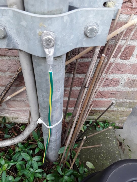

RicardoBelli Geplaatst: 28 december 2023 Geplaatst: 28 december 2023 Kan je dan ook bvb de disecq switch aarden ,aan een buiten in de grond geslagen koperen aardpen ? Mits je de disecq switch buiten bij de schotel hebt zitten .mvg Ricardo Dan heb je toch ook alle massa's bij elkaar zitten lijkt mij logischer mvg Ricardo

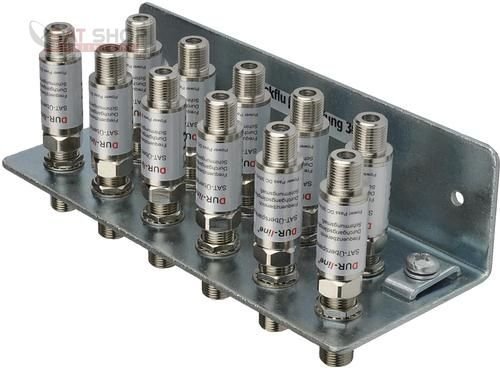

Sprietje Geplaatst: 28 december 2023 Geplaatst: 28 december 2023 Ze zijn ook te koop met overspanningsbeveiliging.
Moderator ceesv Geplaatst: 28 december 2023 Moderator Geplaatst: 28 december 2023 Bij gebruik met LNB's voor satelliet ontvangst met afgeschermde kabels en de schotel geplaatst volgens voorschrift, zal dat niet veel zin hebben. Overspanning komt vooral je huis via je meterkast binnen via het lichtnet en niet te vergeten de koperen telefoon kabels. Gaat niet bestaat niet! 65" 4-K OLED, Vu+ Duo 4K SE BT, Vu+ Solo 4K, Rebox-8500, Rebox-8000, Wavefrontier T-90, Satlook Digital NIT, Megasat HD5 Combo Gebruik je een advertentie blocker? Maak dan een uitzondering voor onze website. Zonder advertentie (inkomsten) kan deze site niet voortbestaan.
Mojo Geplaatst: 28 december 2023 Geplaatst: 28 december 2023 28 minuten geleden, RicardoBelli zei: Kan je dan ook bvb de disecq switch aarden ,aan een buiten in de grond geslagen koperen aardpen ? Waarom zou je dat doen als je binnen de aarding zo kan maken? You know when you've been shagged. I like receivers who give me pleasure.

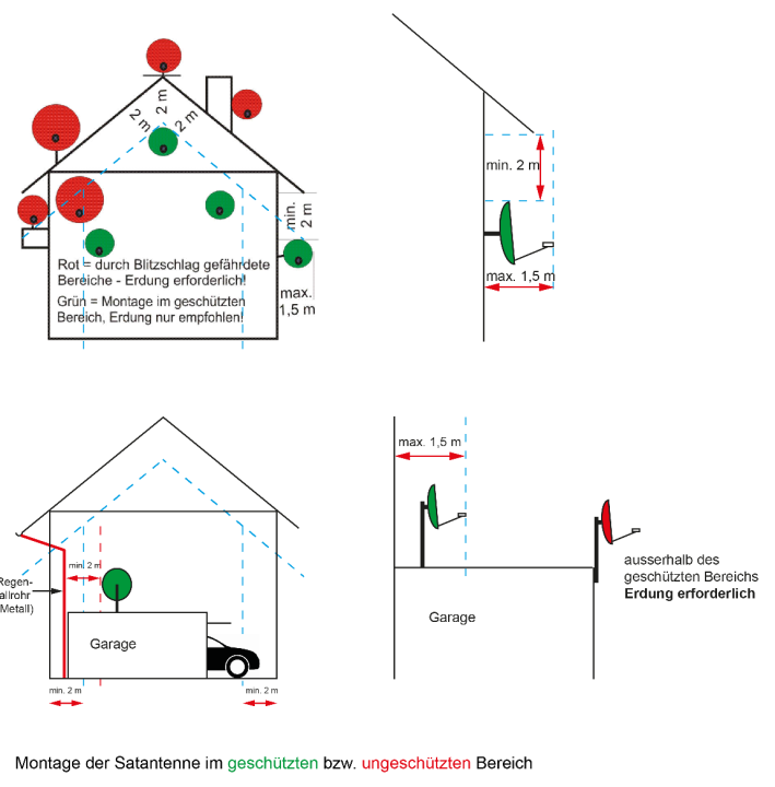

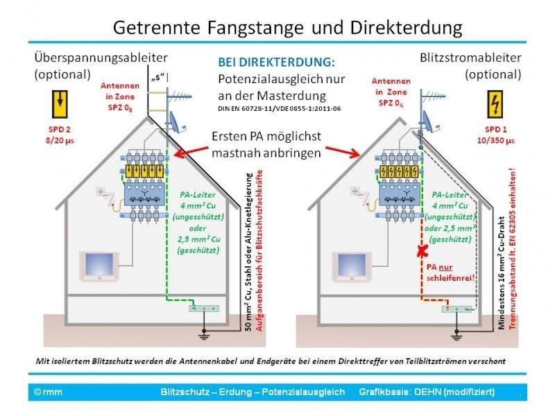

Tonskidutch Geplaatst: 28 december 2023 Geplaatst: 28 december 2023 (aangepast) Er zijn duizenden berichten inzake het aarden van een buiten huis liggende installatie zoals "de satellietschotel" op het forum van Digital Fernsehen te vinden. {270 pagina's met berichten} Hier op sat4all hebben we het er ook wel eens over gehad in het verleden. Binnen en buiten gelegen installaties dienen volgens de regels en voorschriften te worden geaard. @Sprietje heeft het ook al eens aangekaart m.b.t. de europese wetgeving en in hoeverre dat ook voor ons geldig is. Of voor @Denisdaf in spanjolenland. 28 december 2023 aangepast door Tonskidutch aanvulling blauw Fat Freddy's Drop Bohannon
