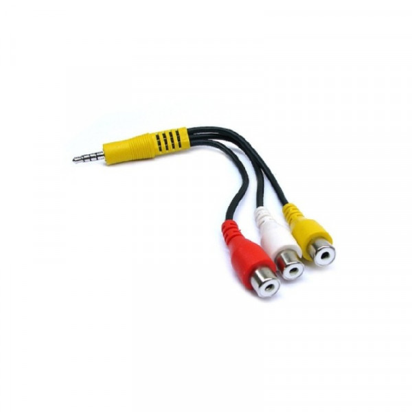

Checkin Geplaatst: 13 januari 2024 Auteur Geplaatst: 13 januari 2024 Kabeltje voor de AV uitgang van de technisat gevonden, die geeft geluid op 1 kanaal, ( kan zijn dat de aansluiting van de jack anders is dan technisat heeft bedacht) Tevens was het wel erg vreemd, toen ik de Technisat aan deed, was er wel degelijk even geluid, via HDMI, wat na 10 sec weer weg was ? Zo nu eerst een Bavaria na zoveel werk.
Tonskidutch Geplaatst: 13 januari 2024 Geplaatst: 13 januari 2024 De mini jack met 4 aders is natuurlijk een internationale standaard. Heb je ook je AV Receiver eens bekeken m.b.t. de ingangen (HDMI <> Optical <> analog) ??? Fat Freddy's Drop Bohannon

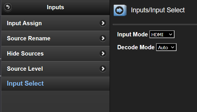

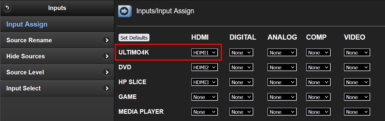

Tonskidutch Geplaatst: 14 januari 2024 Geplaatst: 14 januari 2024 Stop de Technisat HDMI uit gewoon eens in de Denon, net als ik heb... Jouw webinterface van de denon zal een stuk uitgebreider zijn dan mijn ouwetje zie de ingang en de HDMI setup Fat Freddy's Drop Bohannon
Checkin Geplaatst: 15 januari 2024 Auteur Geplaatst: 15 januari 2024 @Tonskidutch Gister de Technisat naar boven verplaatst en aangesloten op de andere TV ... tja daar wel geluid 👍 De boel weer afgekoppeld en vandaag maar weer de Technisat op de Tv in de woonkamer aangesloten omdat er dus eigenlijk niks mankeert met de ontvanger. Maar wat blijkt, weer geen geluid. Terug in de basis, wat is er veranderd voor dat ik constateerde dat de Technisat geen geluid meer gaf op mijn TV 65Oled706 ? Juist de nieuwe Denon AVR-X1800Dab receiver aangesloten op de TV via e/ARC HDMI kabel. De Technisat ontvanger heeft altijd rechtstreeks op de Tv aangesloten gezeten Om toch het geluid van de Technisat te kunnen horen , moet ik de Denon aanzetten en op Tv audio zetten, er is weer geluid Achteraf is bij aansluiting van de Technisat rechtstreeks op de Denon ook een instelling fout geweest ingang toewijzing stond op digitaal ipv HDMI Dank voor alle hulp 👍 Case closed 🏁 1 Zo nu eerst een Bavaria na zoveel werk.
