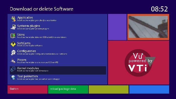

dus blauw VTI softwarebeheer
dan kies je daar kernelmodule
dan scroll je helemaal naar si 21xx
en dan is meestal een herstart wel nodig en daarna ziet hij de usb stick

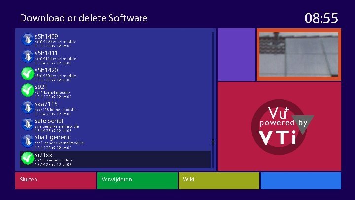

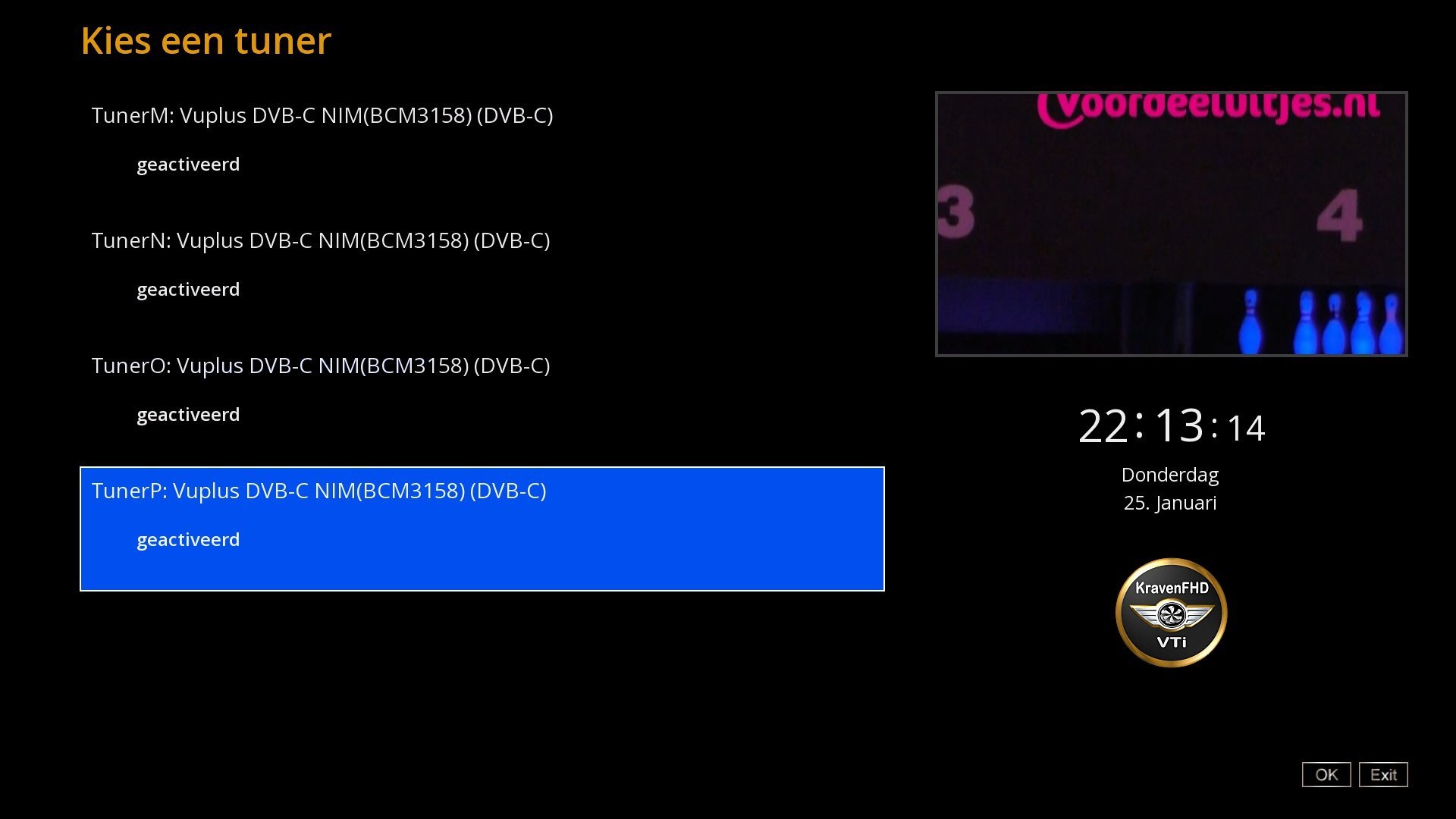

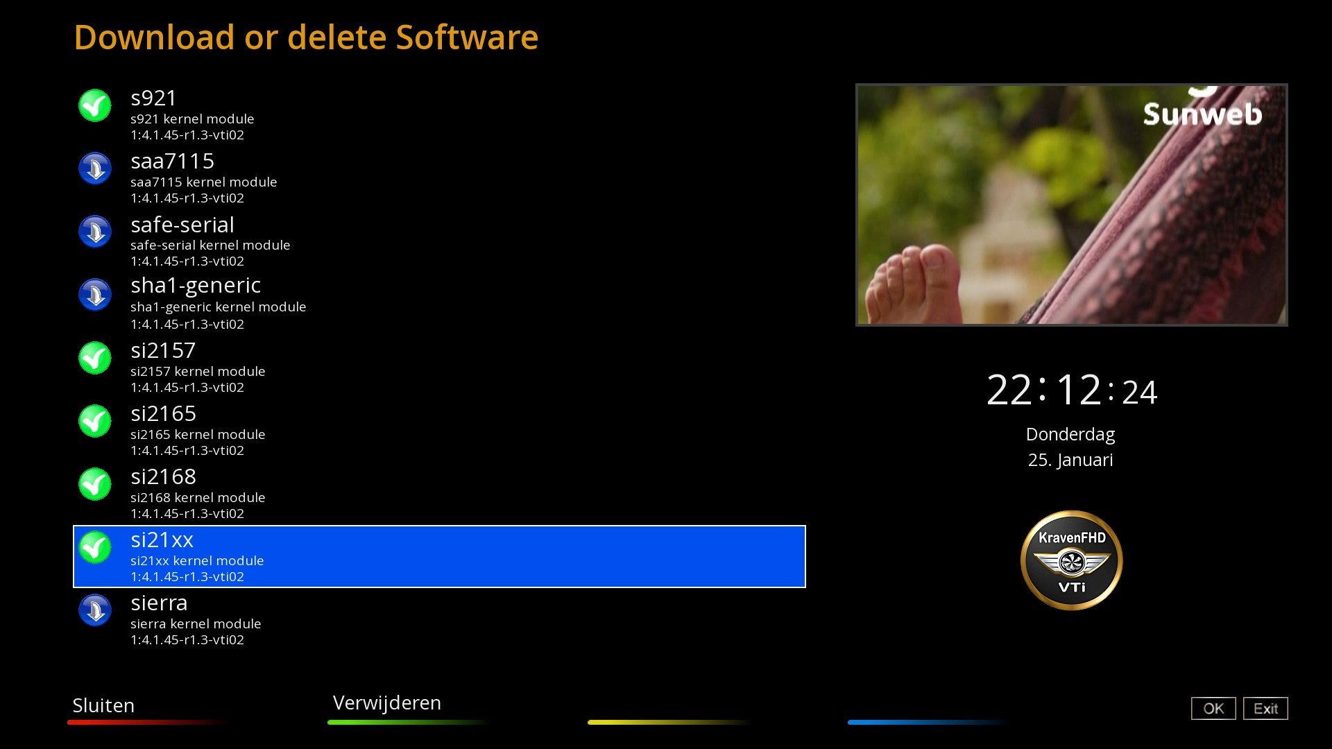

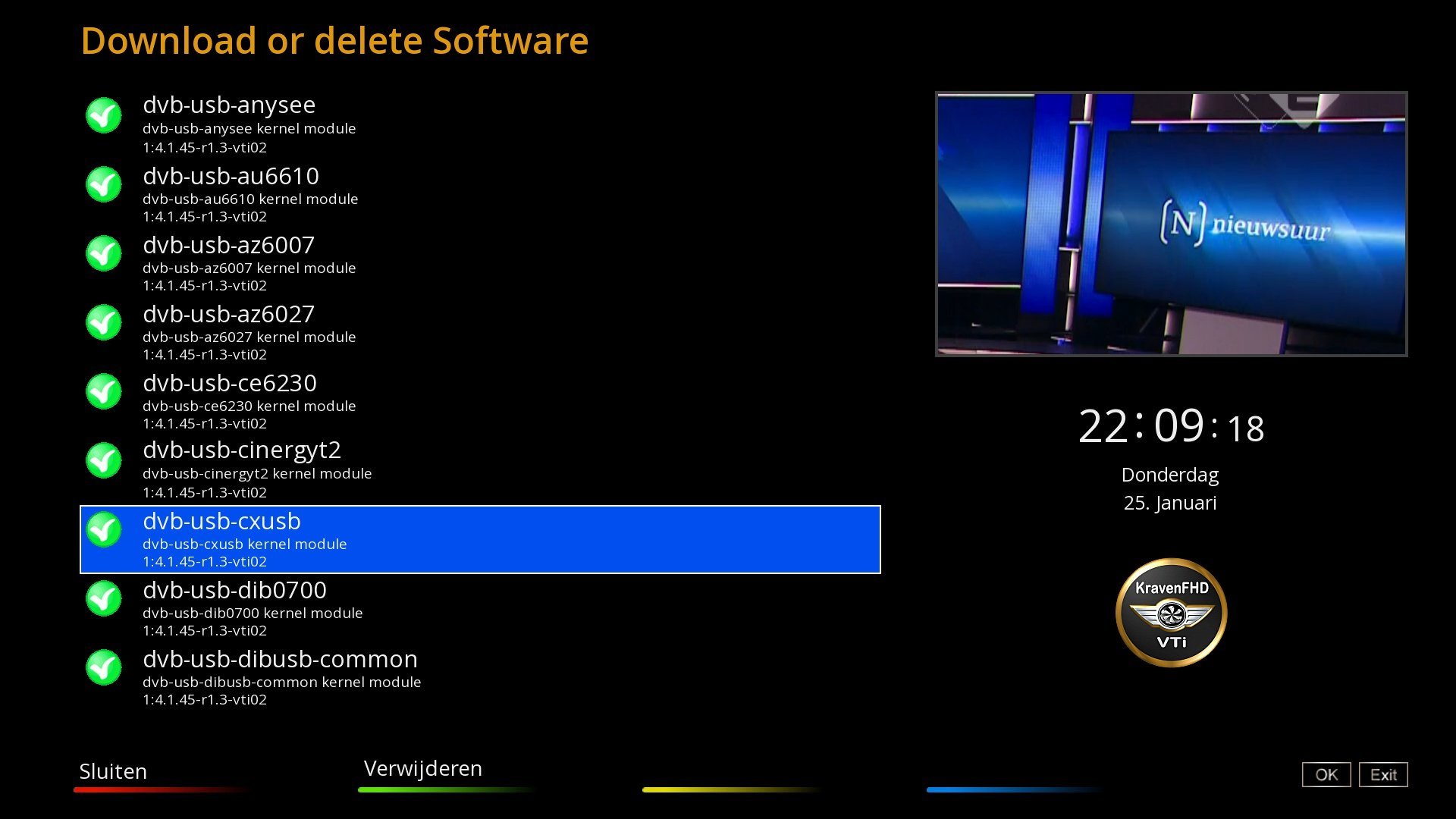

Heb jouw tips geprobeerd tonski, maar helaas zonder resultaat. Zie screenshots;
Screenshotdvb-usb-cxusb.thumb.jpg.1ef1cda9e197f66dce5a6486fd7ecd01.jpgScreenshotSL21xx.thumb.jpg.3bfd04a1548ba3e15bf61a275fdd4992.jpgTunerconfig.thumb.jpg.c9f348ec27544f6655f7b1e8cc266405.jpg
Heb nadat ik de driver heb geinstalleerd de ontvanger zonder stick erin opnieuw opgestart, daarna stick erin en geen resultaat.
Daarna met stick nog eens opnieuw opgestart zonder succes.
