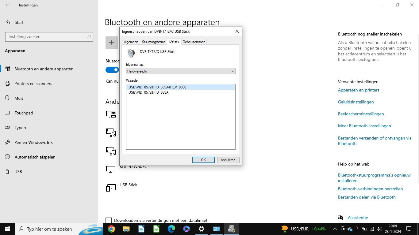

Baspaul Geplaatst: 23 januari 2024 Auteur Geplaatst: 23 januari 2024 20 uren geleden, Alex1970 zei: Zoek eerst eens uit welke chipset gebruikt wordt door de stick (dit is vm. te zien in apparaatbeheer in Windows) en installeer eerst de juiste driver op je VU+ Duo 4k, via Menu > Applicaties > Download plugins > drivers Bijv. 'dvb-usb-rtl2832' Ben even bezig geweest met de dvb t stick, en heb hem met windows en apparaatbeheer bekeken en ben er nou niet zeker van of ik de juiste chipset heb gevonden. Heb ook bij de kernel bestanden in de feed van VTI gekeken, maar hier kom ik niks tegen wat hier op lijkt. Zie printscreen hieronder; Ben ook nog even verder gegaan met zoeken op google, maar kom wat mensen tegen die deze stick op open atv willen laten draaien. Maar dit is wat mij betreft rocket science😅 https://github.com/tbsdtv/linux_media/issues/224 Kan trouwens wel van de officiele site een driver voor linux downloaden, maar dit gaat niet zonder aanpassingen werken met enigma 2 neem ik aan? 12 uren geleden, Tonskidutch zei: Neem een klein verlengkabeltje voor de usb poort, dat is meestal beter uit te richten op de DVB-T2 band dan hem direct achter je Vu+ in het usb slot steken. Je zult dat kunnen zien aan de signaalsterkte. ciao ciao Het is in princiepe een iets grotere usb stick met een antenne aansluiting aan de achterkant. Heb idd een verlengkabeltje gebruikt om de spanning op de usb aansluiting te verlichten. In de laptop niet zo'n probleem, maar achterin de vu zit er een andere usb kabel tegenaan, zodat ie scheef komt te staan en dat lijkt me niet de bedoeling.
Alex1970 Geplaatst: 23 januari 2024 Geplaatst: 23 januari 2024 Dat stukje op Github gaat over een Raspberry Pi als ik het goed lees. Ik heb aan de hand van die hardware id's niks kunnen vinden. Op een Pools forum las ik dat de stick werkt op Enigma2 met de geniatech-driver. Kijkend bij de drivers kom ik dan op deze: Stick nog niet aansluiten, installeer deze driver, reboot de box en tijdens het opstarten de stick aansluiten. Dreambox DM920: 2x Triple tuner (2x DVB-S2X multistream + DVB-C/T2) OpenPLi 9 Xtrend ET10000: 1x DVB-S2, 2x DVB-C/T2, IPTV OpenPLi 9 VU+ Duo / Dreambox DM800 / TBS 5925 Channel Master 180cm offset: 39.0°E-37.6°W, Channel Master 120cm offset: 23.5°E-8°W SAB 97 schotel 45.1°E-60°E, 80cm vast: 28.2°E/23.5°E/19.2°E/13°E | DVB-T/DAB: VHFIII/UHF combi-antenne op zolder.

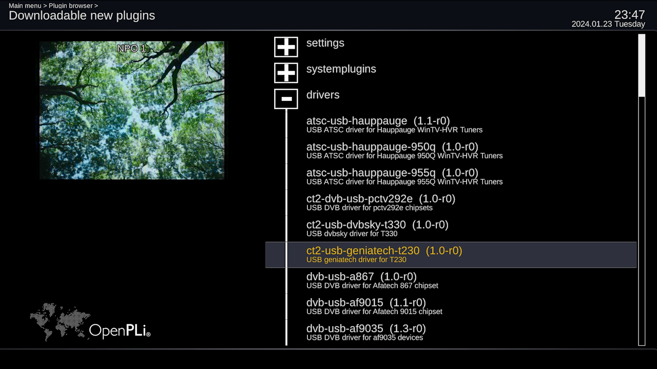

Alex1970 Geplaatst: 24 januari 2024 Geplaatst: 24 januari 2024 (aangepast) Waarom via Telnet? Ga gewoon in het menu van de box naar de drivers. Zie mijn screenshot. 1 uur terug, Baspaul zei: Maakt het voor die drivers nog uit of ik de meest recente python3 versie installeer? Ik heb zelf nog OpenPLi 8.3, dus of de driver beschikbaar is in OpenPLi 9 (= python3) kan ik niet zeggen. 24 januari 2024 aangepast door Alex1970 Dreambox DM920: 2x Triple tuner (2x DVB-S2X multistream + DVB-C/T2) OpenPLi 9 Xtrend ET10000: 1x DVB-S2, 2x DVB-C/T2, IPTV OpenPLi 9 VU+ Duo / Dreambox DM800 / TBS 5925 Channel Master 180cm offset: 39.0°E-37.6°W, Channel Master 120cm offset: 23.5°E-8°W SAB 97 schotel 45.1°E-60°E, 80cm vast: 28.2°E/23.5°E/19.2°E/13°E | DVB-T/DAB: VHFIII/UHF combi-antenne op zolder.
