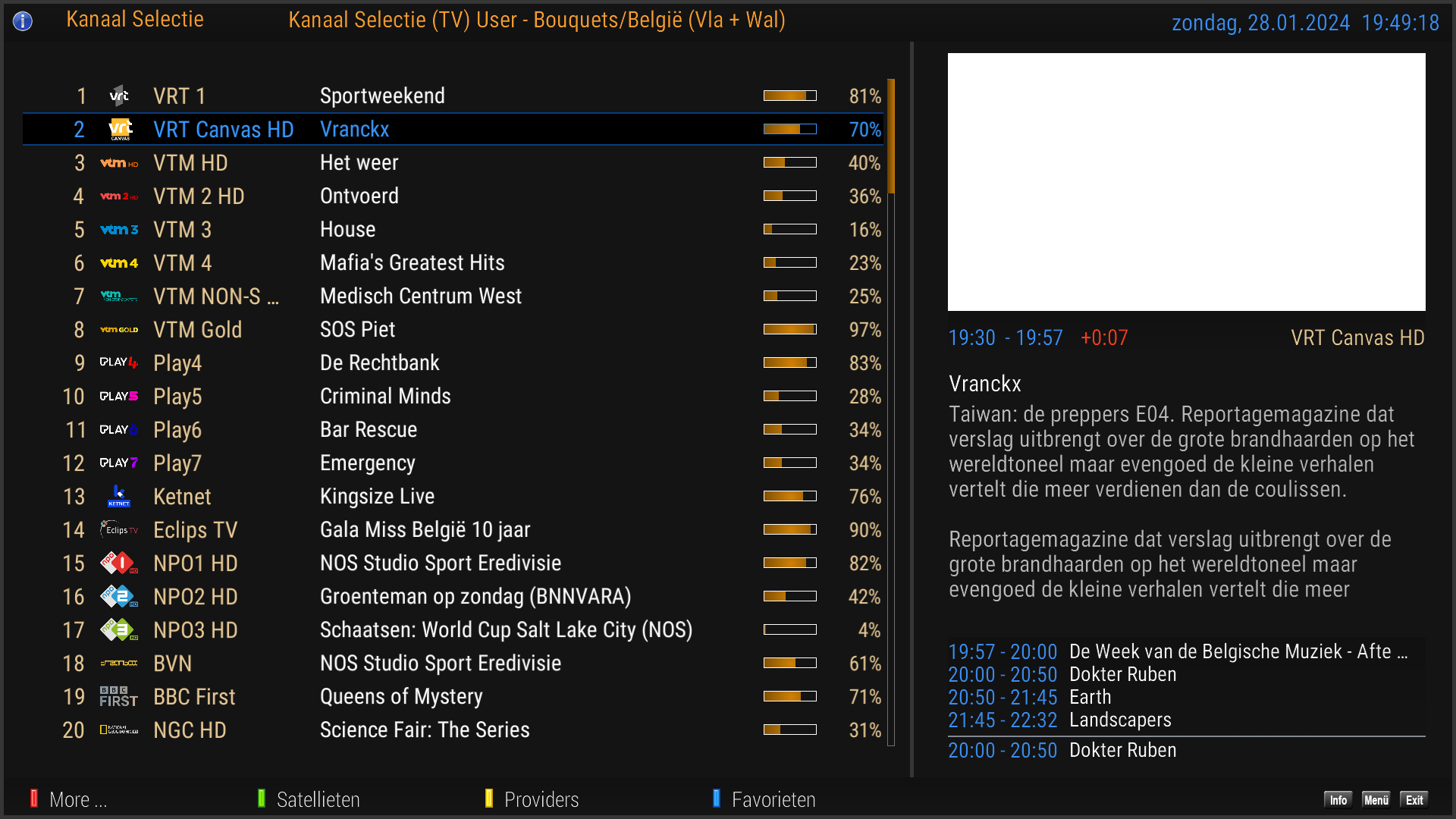

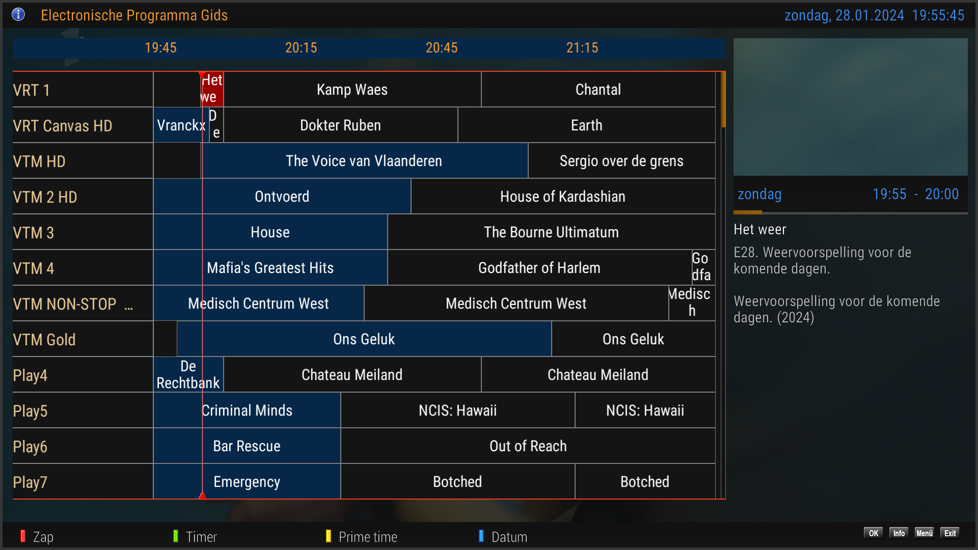

Codx Geplaatst: 28 januari 2024 Geplaatst: 28 januari 2024 Je hebt er te weinig kennis van bedoel je. Als je overal het wiel moet uitvinden ben je er al snel lang mee bezig inderdaad. Multi-EPG, ik denk dat je daarmee bedoeld zoals de meeste provider boxen bieden, veel zenders in 1 overzicht en een tijdbalk. Het is raar dat dit in een hoop images niet standaard zit, aan de andere kant als je een paar keer klikt heb je een soortgelijk overzicht met alle now/next info en kun je per zender een lijst krijgen van alle tijden/programma's. Wifi krijg je altijd spijt van, gewoon een netwerk kabel gebruiken. Settingslijsten kun je downloaden van sites en bewerken en over en weer halen tussen computer/box. (dreamboxedit) Als je eenmaal weet hoe dat werkt wil je niks anders meer. Vanuit de image een zenderlijst downloaden gaat alleen als die een daarvoor een feed heeft maar dan nog moet die zenderlijst jou wel bevallen. En het is ook niet zo dat je elke maand een nieuwe lijst nodig hebt. Toegevoegde zenders kun je ook zelf inlezen/verplaatsen en daarna met de computer editen. Ik denk dat je qua hardware gewoon een prima box hebt. Als ik jou was zou ik gebruik maken van het aanbod van Mimisiku, wellicht dat hij er Openpli voor jou kan opzetten en kan configureren. SCHOTEL: 1,2 Mtr 50E-55W / 60cm Astra 19/23 / Airspy R2 SDR 24-1800 Mhz RECEIVERS: Dreambox 920 UHD/DM8000/800SE / VU+ Ultimo 4K Sat & Kabel & T2 / Rpi2 ADS-B FlightFeeder IPTV: KPN Glas (AoN) 1 Gbit & IPTV KPN plus+ TV box / Android 4K IPTV box / Kodi & Plex / 100+ TB Storage

jeevanhoof Geplaatst: 28 januari 2024 Geplaatst: 28 januari 2024 (aangepast) Ik vermoed dat hij telkens er iets niet zou werken, hij een andere image installeerde, i.p.v uit te zoeken waarom het niet werkt, of waar het ergens in net menu verstopt zit. Multi EPG zit er standaard in, al vind ik dit wel niet de mooiste, maar waarschijnlijk is er wel ergens een mooiere te vinden. Veel is aan te passen of wel ergens te downloaden. Ik zou ook op het voorstel ingaan en je zal zien dat het een toffe box is om mee te spelen 28 januari 2024 aangepast door jeevanhoof dreambox two , BigBisat met Smart Titanium, Alps, en 2 X Inverto Black Ultra VU+ solo2 met defecte tuners
