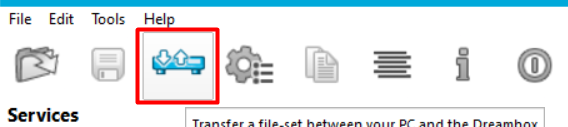

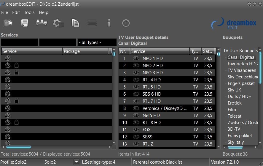

FGH77 Geplaatst: 2 april 2024 Auteur Geplaatst: 2 april 2024 Ik heb de Solo2 bekabeld en heb in dreamboxEDIT via Tools het IP adres ingevuld en getest of er contact gemaakt wordt. Dat lukt allemaal. Ik heb ook een apart mapje op de PC gemaakt voor de zenderlijst en deze ingevuld in Local File Paths -> Local Data Directory. Ik zie alleen niet waar ik de zenderlijst van de Solo2 kan vinden om deze op de PC te zetten.
Tonskidutch Geplaatst: 2 april 2024 Geplaatst: 2 april 2024 klik gewoon op de button Fat Freddy's Drop Bohannon
FGH77 Geplaatst: 2 april 2024 Auteur Geplaatst: 2 april 2024 10 minuten geleden, Tonskidutch zei: klik gewoon op de button Dat heb ik gedaan. Moet ik dan kiezen voor receive files from dreambox of send files to dreambox?
Tonskidutch Geplaatst: 2 april 2024 Geplaatst: 2 april 2024 (aangepast) receive = ontvangen, save = opslaan dan slaat hij dat op in het geselecteerde mapje transmit send = verzenden uit het mapje en tussentijds kun je natuurlijk ook je sortering aanpassen door zenders te slepen etc allemaal kaas van Llama 2 april 2024 aangepast door Tonskidutch send Fat Freddy's Drop Bohannon

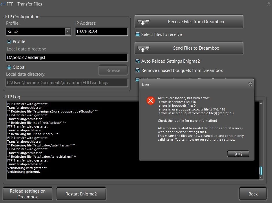

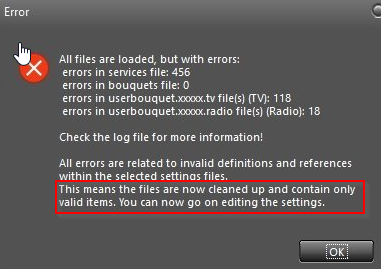

FGH77 Geplaatst: 2 april 2024 Auteur Geplaatst: 2 april 2024 Ik krijg deze melding nadat ik op Receive files from deambox heb geklikt:
Tonskidutch Geplaatst: 2 april 2024 Geplaatst: 2 april 2024 Ja prima nu op zoek naar de errors, zullen oude zenders of dubbele zijn. Fat Freddy's Drop Bohannon
Tonskidutch Geplaatst: 2 april 2024 Geplaatst: 2 april 2024 (aangepast) je hebt dus nu een backup op de 😧 << = D : schijf gemaakt. Daar ging het toch om voordat je gaat flashen!!! 2 april 2024 aangepast door Tonskidutch Fat Freddy's Drop Bohannon
FGH77 Geplaatst: 2 april 2024 Auteur Geplaatst: 2 april 2024 Na een paar keer op OK gedrukt te hebben , zie ik dit: Moet ik trouwens als ik de laatste image hebt geïnstalleerd, ook weer opnieuw de DiSEcq instellen en sofware zoals oscam, cd-fastscan en satfinder weer opnieuw installeren, zoals vermeld staat in de tutorial?
FGH77 Geplaatst: 2 april 2024 Auteur Geplaatst: 2 april 2024 3 minuten geleden, Tonskidutch zei: je hebt dus nu een backup op de 😧 << = D : schijf gemaakt. Daar ging het toch om voordat je gaat flashen!!! Ik hoop dat ik de backup goed heb gedaan. Moet ik dan als ik dit weer op de Solo2 wil zetten, kiezen voor Send files to dreambox?
Tonskidutch Geplaatst: 2 april 2024 Geplaatst: 2 april 2024 (aangepast) die instellingen moet je inderdaad ook nog opschrijven of fotograferen ( screenshots maken via het webinterface ) uiteindelijk leer je zo ook snel en goed voorbereid te werken flashen is makkelijk Ja send dan zet hij die backup netjes terug op het nieuwe image 2 april 2024 aangepast door Tonskidutch rood Fat Freddy's Drop Bohannon
Tonskidutch Geplaatst: 2 april 2024 Geplaatst: 2 april 2024 p.s. de oscam config kun je natuurlijk ook backuppen met DCC_E2.exe http://www.bernyr.de/dcce2/ is ook handig om meerdere zaken te managen, het heet Dreambox Control Center dus je hebt per ftp en telnet controle Fat Freddy's Drop Bohannon
Mojo Geplaatst: 2 april 2024 Geplaatst: 2 april 2024 2 uren geleden, Tonskidutch zei: Ja prima nu op zoek naar de errors, zullen oude zenders of dubbele zijn. Nou dat hoeft niet meer die zijn er al uit gehaald. You know when you've been shagged. I like receivers who give me pleasure.
