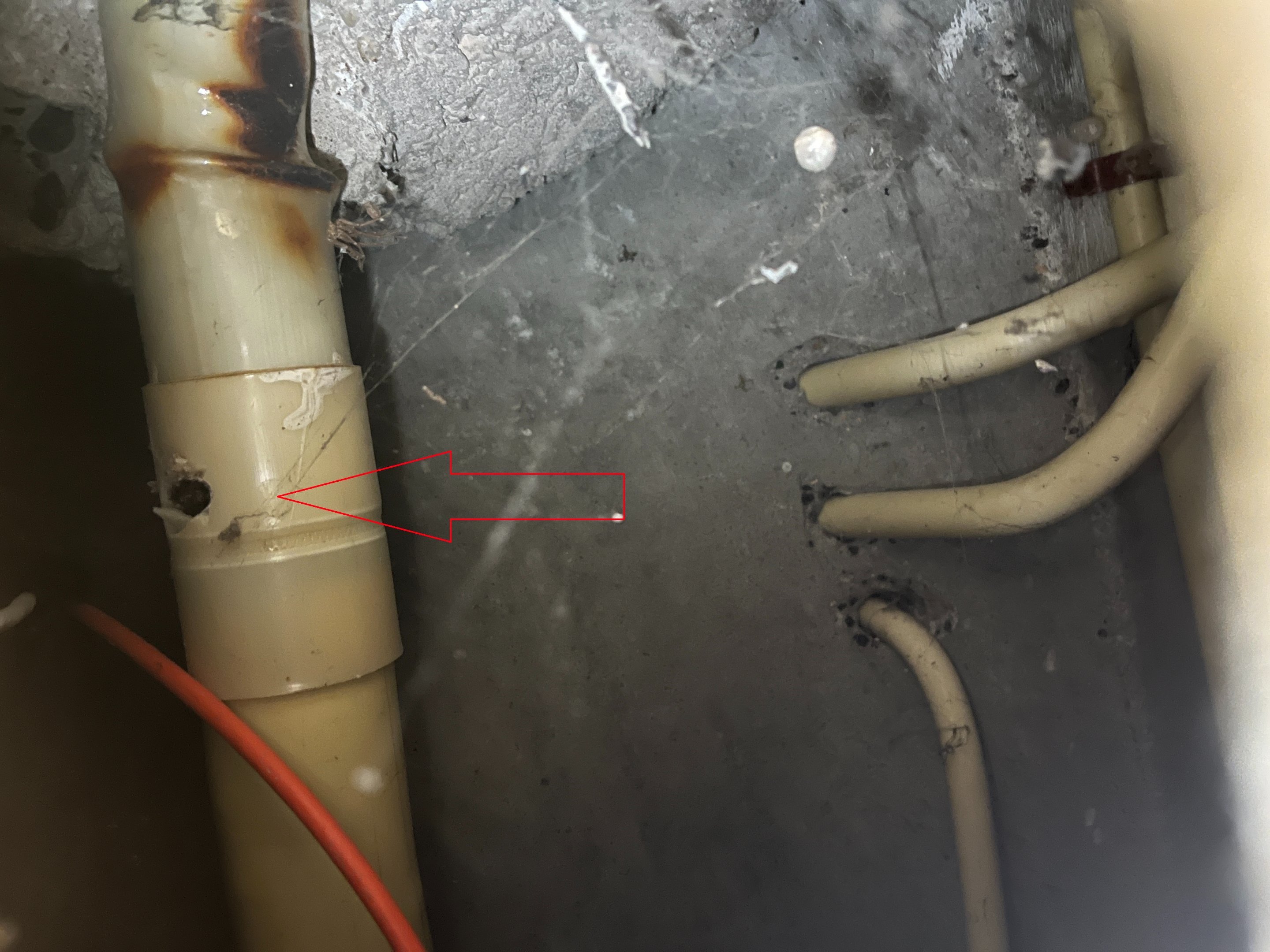

station_hendrik Geplaatst: 7 maart 2024 Geplaatst: 7 maart 2024 (aangepast) Ben bezig geweest een gaatje te boren naar de kelder voor een inductiekookplaat. Dat is wel gelukt😁 Maar op een plek waar je het niet verwacht helaas de hoofdkabel van de elektra geraakt met een steekvlam als gevolg en fase L3 ligt eruit. Dit alles is onder de kast van de hoofdzekeringen. Iemand enig idee of ik dit foutje kan verhalen op de verzekering? Ben wel all risk verzekerd bij asr. 7 maart 2024 aangepast door station_hendrik --> Windows logica: Afsluiten onder Start
Moderator ceesv Geplaatst: 7 maart 2024 Moderator Geplaatst: 7 maart 2024 Je verzekeringsagent is de enige met een antwoord waar je wat aan hebt. En bekabeling tot de meter valt onder het energiebedrijf. Gaat niet bestaat niet! 65" 4-K OLED, Vu+ Duo 4K SE BT, Vu+ Solo 4K, Rebox-8500, Rebox-8000, Wavefrontier T-90, Satlook Digital NIT, Megasat HD5 Combo Gebruik je een advertentie blocker? Maak dan een uitzondering voor onze website. Zonder advertentie (inkomsten) kan deze site niet voortbestaan.

station_hendrik Geplaatst: 27 maart 2024 Auteur Geplaatst: 27 maart 2024 Ik heb atwoord gehad van de verzekering en alle reparatiekosten voor herstel word vergoed 😀 Schade is nog niet hersteld, binnenkort maar is een afspraak maken --> Windows logica: Afsluiten onder Start
kees321 Geplaatst: 27 maart 2024 Geplaatst: 27 maart 2024 (aangepast) Ik ben wel benieuwd hoe men dit gaat herstellen. Op 7-3-2024 om 18:13, station_hendrik zei: de hoofdkabel van de elektra geraakt Voor de hoofdzekering dus ? Zo ja, dan had dit veel slechter kunnen aflopen. > een steekvlam Dan toch sluiting gemaakt, maar niet "vol", gelukkig. > fase L3 ligt eruit Dan is die onderbroken, door geboord, de buren hebben nog wel alles ? De kabel naar een huis is veel dunner dan de kabel in de straat., die dunne kabel kan nooit de max stroom aan van de kabel in de straat. En de zekering voor de dikke straatkabel is fors, dus bij volle kortsluiting geeft dat veel energie . . . Goed afgelopen dus. 27 maart 2024 aangepast door kees321
