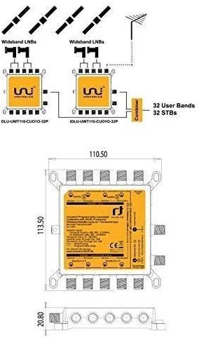

bannadda Geplaatst: 25 maart 2024 Auteur Geplaatst: 25 maart 2024 Sorry Is dit setje nog wat GT-SAT Unicable-Multiswitch GT-dMS4T 4x16UB für bis zu 64 Teilnehmer - 4K/UHD + 2X Wideband LNBss
Tonskidutch Geplaatst: 25 maart 2024 Geplaatst: 25 maart 2024 Op 21-3-2024 om 21:40, bannadda zei: 28,2E 23,5E 19,2E 13 die wou ik als je vier posities per Unicable II wilt gaan verdelen in huis of aan FBC tuners is je laatste vraag niet relevant ga eerst eens lezen over Unicable II met meer dan 2 satellietposities inverto of jultec op internet hebben goede schematische uitleg Fat Freddy's Drop Bohannon
