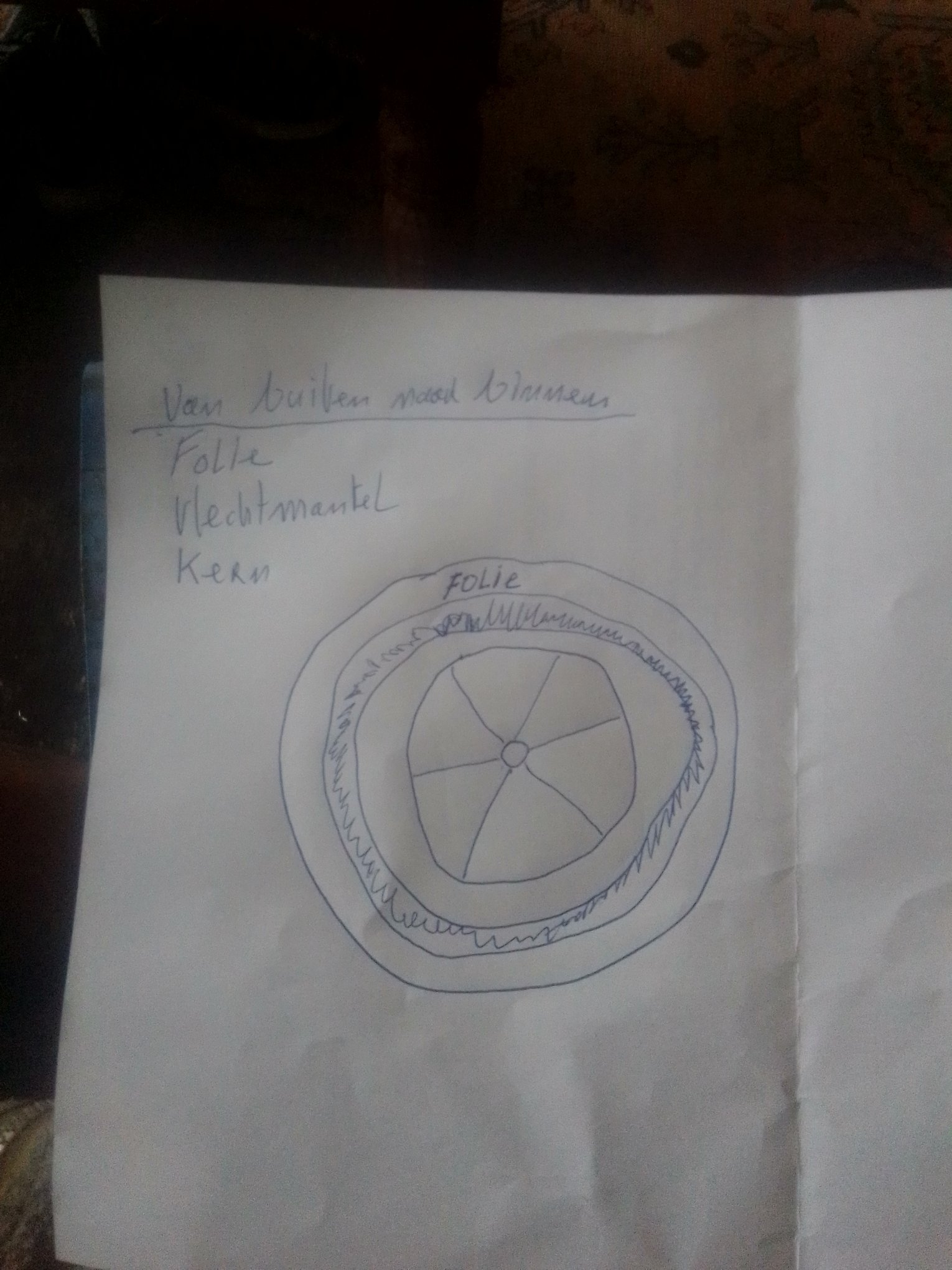

D-box Geplaatst: 30 maart 2024 Geplaatst: 30 maart 2024 @Sprietje Ik heb ook een zwarte coax kabel (aangeprezen door een bekende satelliet shop) die kabel functioneert ook fantastisch! Ik zou wel eens willen weten hoe zo'n coax kabel wordt genoemd; de opdruk kan ik niet lezen omdat die kabel zwart is. De kenmerken van buiten naar binnen: 1. De kabel is zwart. 2. Daarna de folie. 3. De vlechtmantel. 4. Nu komt het: een plastic spinnenweb! 5. In het midden een massief koperen kern. Ik heb er een tekening van gemaakt, die zal ik uploaden. Ik heb geen idee hoe die kabel heet, ik ben gewoon nieuwsgierig; mijn andere kabels zijn van POPE. Groetjes man, D-box ARRIS VIP 5202 voor KPN, voor satelliet: Ik werk met NanoXX 9800HD met een Lenson Heath 80cm Offset schotel, icm Scorpion Universal Quad Lnbf: Input=10.7-12.75GHz, Output=950-2150MHz, L.o.=9.75/10.6GHz, Conversion Gain: 60dB, Noise Figure: 0.1dB, Alles draaiende dmv USALS met een Stab Italia HH100 rotor.

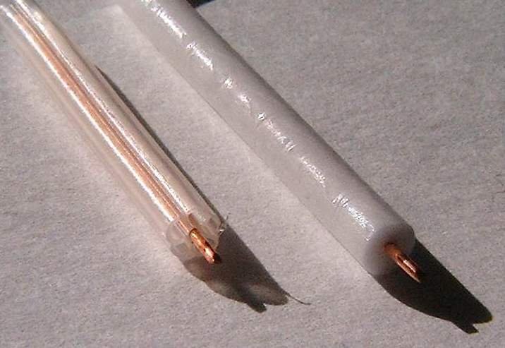

Sprietje Geplaatst: 30 maart 2024 Geplaatst: 30 maart 2024 Waar het om gaat bij coaxkabel is dat de middenader zo precies mogelijk in het midden van de afscherming zit met zo weinig mogelijke verliezen. Daarvoor kunnen verschillende materialen of constructies gebruikt worden zoals vacuum, lucht, polytetrafluoroethylene (PTFE), polyethylene foam, en massief polyethylene. Als je lucht gebruikt, zul je hulpmiddelen moeten gebruiken om de middenader mooi in het midden te houden. Dat kan bijv. door om de middenader een dunne kunststof spiraal te wikkelen maar het kan ook met stervormige kunststof schotjes. 1

Sprietje Geplaatst: 30 maart 2024 Geplaatst: 30 maart 2024 (aangepast) Is die laatste foto de coax die je bedoeld? Wel bijzonder dat jij een coax met luchtisolatie hebt. Die wordt meestal bij zendinstallaties gebruikt. Welk merk en type is het? En is het wel 75 Ohm? Die gegevens staan meestal om de paar decimeter op de coax gedrukt. 30 maart 2024 aangepast door Sprietje
D-box Geplaatst: 30 maart 2024 Geplaatst: 30 maart 2024 @Sprietje Ik was op een satelliet-dag in Siegerswoude, daar waren allemaal stands van satelliet-winkels. Alle bekende jongens waren daar; ik heb er ook vrienden gezien. De technische kenmerken van die kabel weet ik niet, ik weet alleen maar dat ie volmondig werd aangeprezen als de beste satelliet coax kabel ter wereld (uiteraard was dit een verkoop praatje). Ik zag dat veel mensen die kabel kochten, ik dacht bij mezelf: "snel zijn", want Ik zag die haspel snel leger worden. Toen heb ik 25 meter gekocht. Die kabel heb ik al 30 jaar in gebruik en bevalt uitstekend! Die kabel ziet er zo uit als op de tekening. Er is echter één fout op de beschrijving van de kabel en op de tekening: Eerst komt de vlechtmantel en daarna de folie. Ik ben vaker naar satelliet-dagen gegaan, echt oer gezellig! De laatste keer dat ik op een satelliet-avond was, was in Overschie (Rotterdam), georganiseerd via het board van BT. Erg genoten en vrienden gemaakt. Groetjes man, D-box ARRIS VIP 5202 voor KPN, voor satelliet: Ik werk met NanoXX 9800HD met een Lenson Heath 80cm Offset schotel, icm Scorpion Universal Quad Lnbf: Input=10.7-12.75GHz, Output=950-2150MHz, L.o.=9.75/10.6GHz, Conversion Gain: 60dB, Noise Figure: 0.1dB, Alles draaiende dmv USALS met een Stab Italia HH100 rotor.
Sprietje Geplaatst: 30 maart 2024 Geplaatst: 30 maart 2024 (aangepast) Bij coax met een dubbele isolatie, dus een vlechtmantel en een folielaag, heb ik nooit gezien dat van binnen naar buiten eerst de vlechtmantel zit en dan de folielaag. Altijd andersom, eerst de folielaag, dan de vlechtmantel en als je dan een 3-voudige afscherming hebt, komt over die vlechtmantel weer een folielaag enz. tot zelfs 6-voudige belachelijke afscherming toe. 30 maart 2024 aangepast door Sprietje
D-box Geplaatst: 30 maart 2024 Geplaatst: 30 maart 2024 (aangepast) Ik bedoel van buiten naar binnen gezien. @Sprietje Misschien ben ik je weleens tegen gekomen op een satelliet-dag? Wie weet. 30 maart 2024 aangepast door D-box ARRIS VIP 5202 voor KPN, voor satelliet: Ik werk met NanoXX 9800HD met een Lenson Heath 80cm Offset schotel, icm Scorpion Universal Quad Lnbf: Input=10.7-12.75GHz, Output=950-2150MHz, L.o.=9.75/10.6GHz, Conversion Gain: 60dB, Noise Figure: 0.1dB, Alles draaiende dmv USALS met een Stab Italia HH100 rotor.
Sprietje Geplaatst: 30 maart 2024 Geplaatst: 30 maart 2024 5 minuten geleden, D-box zei: Ik bedoel van buiten naar binnen gezien. @Sprietje Misschien ben ik je weleens tegen gekomen op een satelliet-dag? Wie weet. Dat schrijf ik toch, nooit gezien van buitenaf eerst folie, daarbinnen vlechtmantel. Ik ben nooit op de satellietdagen geweest want dan zit ik altijd in Spanje.
