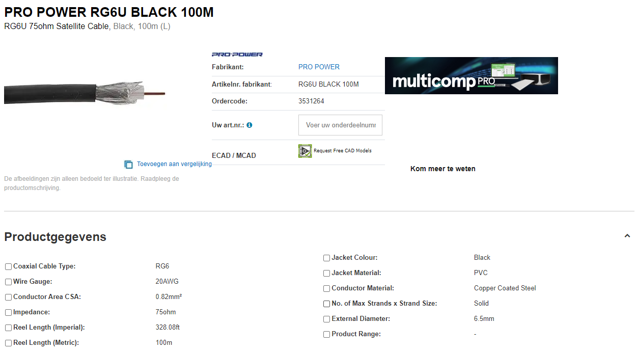

Windhoos Geplaatst: 30 maart 2024 Geplaatst: 30 maart 2024 (aangepast) Fabrikant is Pro Power, RG6u. kost per 100m een euro of 30. Helaas wel staalkabel met een laagje koper zo te zien (CCS) 30 maart 2024 aangepast door Windhoos Hobbyist, and developer.

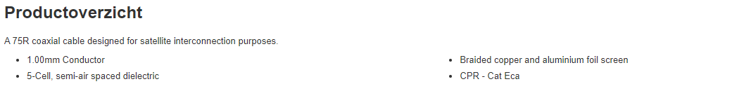

Sprietje Geplaatst: 30 maart 2024 Geplaatst: 30 maart 2024 Dus als het goed is zitten er 5 luchtkamers in het dielectric.

Windhoos Geplaatst: 30 maart 2024 Geplaatst: 30 maart 2024 (aangepast) @D-box dit is de enige holle rg6 die ik kon vinden, wellicht bestaat de fabrikant niet meer of is uit kostenoverweging gekozen voor staal. 30 maart 2024 aangepast door Windhoos Hobbyist, and developer.

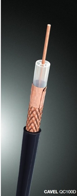

Sprietje Geplaatst: 31 maart 2024 Geplaatst: 31 maart 2024 Maar Cees, het gaat niet alleen om RG6 coax, het moet ook RG6-coax zijn met air spaced dielectric en ook ik vind daar maar 2 van in het zwart. Eén daarvan is die van fabrikant Pro Power voor slechts €28,76 per rol van 100 meter. Over de dempingsfactor is helemaal niets te lezen. Je kunt deze coax ook per meter kopen, dan is hij ruim 3x zo duur. Ook is deze coax in het wit en bruin te koop. Er bestaat nog een ander merk met air spaced dielectric maar die is ook wit. Daar staan wel voldoende specificaties bij zoals we dat gewend zijn, zie: https://www.tradeeasy.com/home/aceltd/76767/pdf/044 KF105AS.pdf Ook is deze air spaced dielectric te koop met een middenader van 1,25mm en een buitenmaat van 9,6mm, zie: https://www.farnell.com/datasheets/314665.pdf Fabrikant Aircom heeft deze coax ook onder de naam Aircom plus maar deze heeft een buitendiameter van 10,3mm, zie: http://www.servicedocs.com/ARTIKELEN/0800293340001.pdf Een ander merk die het zou kunnen zijn is Cavel. Het gaat dan om type: QC 100D. Die is ook zwart en heeft een buitendiameter van 6,65mm. Hiervan is de folie van koper en is de vlechtmantel van koperen draadjes die niet vertint zijn, bij Pro Power zijn de koperen draadje vertint en betreft het een aluminium folie. Zie hier de specs: https://www.qingcables.com/files/QingCavelCatalogue.pdf Dus beste D-box, als jij wilt weten of het om de Pro Power coax gaat met met ijzeren middenader en aluminium folie of om de Cavel coax met koperen middenader en koperen folie en vlechtmantel, dan zul je zelf even moeten kijken.
