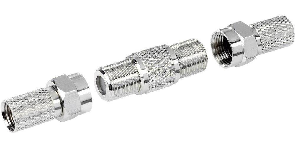

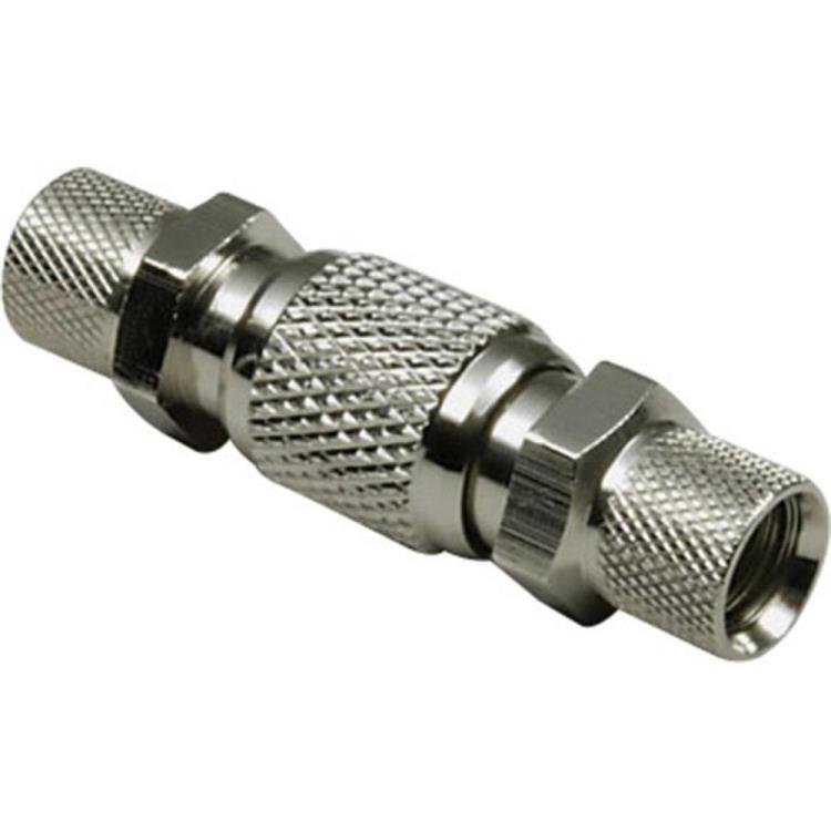

Sprietje Geplaatst: 29 maart 2024 Geplaatst: 29 maart 2024 Een coaxkabel kun je best koppelen als het nodig is. Geeft bijna geen verlies maar gebruik het koppelstuk bij voorkeur binnen om te voorkomen dat er vocht in kan komen. Zeker als er al een coax ligt die moeilijk te vervangen is zou ik gewoon een koppelstuk gebruiken. Zie afbeelding los van elkaar en gemonteerd. 2

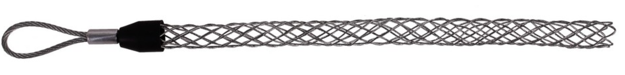

Racer009 Geplaatst: 29 maart 2024 Auteur Geplaatst: 29 maart 2024 2 uren geleden, Sprietje zei: Een coaxkabel kun je best koppelen als het nodig is. Geeft bijna geen verlies maar gebruik het koppelstuk bij voorkeur binnen om te voorkomen dat er vocht in kan komen. Zeker als er al een coax ligt die moeilijk te vervangen is zou ik gewoon een koppelstuk gebruiken. Zie afbeelding los van elkaar en gemonteerd. Beetje misverstand van mezelf, ik moet de kabels kunnen koppelen om door de wachtbuis te trekken.. mijn fout!
Moderator ceesv Geplaatst: 29 maart 2024 Moderator Geplaatst: 29 maart 2024 Het mooiste is met een kabeltrek kous. Maar je kan ook de oude en nieuwenkabel aanstrippen en de middenaders met een knoop aan elkaar koppelen. Daarna wat isolatieband erom en je kan met beleid kracht uitoefenen op de kabels. 1 Gaat niet bestaat niet! 65" 4-K OLED, Vu+ Duo 4K SE BT, Vu+ Solo 4K, Rebox-8500, Rebox-8000, Wavefrontier T-90, Satlook Digital NIT, Megasat HD5 Combo Gebruik je een advertentie blocker? Maak dan een uitzondering voor onze website. Zonder advertentie (inkomsten) kan deze site niet voortbestaan.
Racer009 Geplaatst: 29 maart 2024 Auteur Geplaatst: 29 maart 2024 11 minuten geleden, ceesv zei: Het mooiste is met een kabeltrek kous. Maar je kan ook de oude en nieuwenkabel aanstrippen en de middenaders met een knoop aan elkaar koppelen. Daarna wat isolatieband erom en je kan met beleid kracht uitoefenen op de kabels. Ik probeer het 👌👌
Sprietje Geplaatst: 29 maart 2024 Geplaatst: 29 maart 2024 24 minuten geleden, ceesv zei: Het mooiste is met een kabeltrek kous. Maar je kan ook de oude en nieuwenkabel aanstrippen en de middenaders met een knoop aan elkaar koppelen. Daarna wat isolatieband erom en je kan met beleid kracht uitoefenen op de kabels. Ik zou nooit alleen de middenader gebruiken om de kabel door de buis te trekken. Als je hard moet trekken, trek je de ader kapot of de middenader trek je een stuk door de coaxkabel heen. Gebruik zowel de middenader als de vlechtmantel. 1
Racer009 Geplaatst: 29 maart 2024 Auteur Geplaatst: 29 maart 2024 12 minuten geleden, Sprietje zei: Ik zou nooit alleen de middenader gebruiken om de kabel door de buis te trekken. Als je hard moet trekken, trek je de ader kapot of de middenader trek je een stuk door de coaxkabel heen. Gebruik zowel de middenader als de vlechtmantel. Super 👍👍

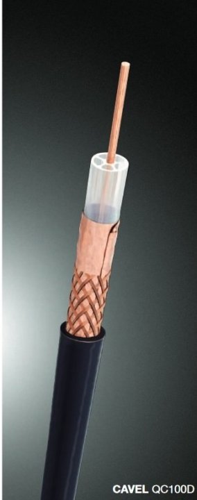

Sprietje Geplaatst: 29 maart 2024 Geplaatst: 29 maart 2024 Goede coaxkabel is Koka 799 Eca. Nog minder verlies en een nog betere afscherming heb je met Koka 9 Eca. Beide hebben een koperen middenader en een vertinde koperen vlechtmantel. Vele andere coaxkabels hebben een aluminium vlechtmantel die mechanisch een stuk zwakker is. 1
Racer009 Geplaatst: 29 maart 2024 Auteur Geplaatst: 29 maart 2024 1 uur geleden, Sprietje zei: Goede coaxkabel is Koka 799 Eca. Nog minder verlies en een nog betere afscherming heb je met Koka 9 Eca. Beide hebben een koperen middenader en een vertinde koperen vlechtmantel. Vele andere coaxkabels hebben een aluminium vlechtmantel die mechanisch een stuk zwakker is. Wel ik vertrouw er volledig op en ga er morgen naar op zoek, denk dat *** deze niet heeft maar dan koop ik wel online. Ikzelf woon in Boortmeerbeek. Denk dat er in Mechelen centrum ook een satwinkel is. Maar bedankt voor de tip, ga ineens die aankopen. 🙏 3 uren geleden, Tonskidutch zei: het lijkt een beetje op een glijmiddel reclame met vaseline en pijpen en zo welke COAX momenteel de beste is staat al vaker op sat4all dat is gewoon een zoekopdracht in de zoek engine plaatsen en de eerste 20 zijn allemaal webshops Ik zal het eens bekijken maar heb net een mooie suggestie gekregen van Sprietje 👌
