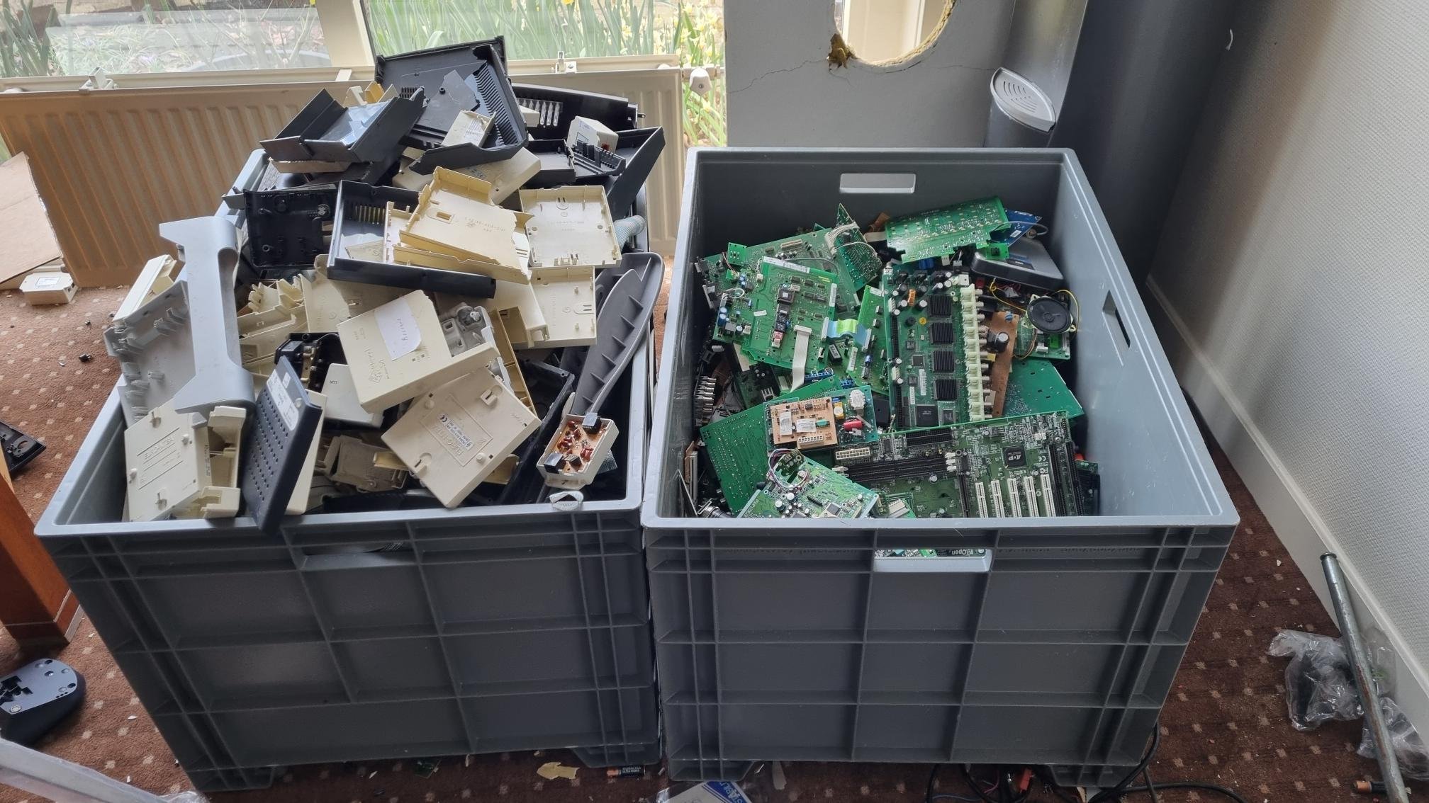

gerrit B Geplaatst: 7 april 2024 Geplaatst: 7 april 2024 (aangepast) Bij ons wordt vrijwel alles gerecycled, dus gaat er een toestel kapot oid. dan wordt deze geheel uit elkaar geschroefd en afzonderlijk afgevoerd Dus metaal, printplaat, accu's, koper, aluminium, elektrokabels worden in afzonderlijke bakken gegooid tot ze vol zitten en dan afgevoerd. Waar ik alleen nog geen bestemming voor heb is zijn de kunststof behuizingen. Normaal was dat niet zo'n probleem omdat we meestal metalen behuizingen hebben maar nu zit de bak voor kunststof vol. (zijn bakken waar 0,25m3 in past) (de bak voor printplaten ook al weer bijna zoals je kunt zien) Deze mogen hier niet in de bak voor plastic/gele zak maar waar ga je er dan mee naar toe zodat het gerecycled kan worden? Ik kan ze natuurlijk wel in de bak voor restafval gooien maar denk dat het toch een beetje zonde van de grondstoffen is als het dan de verbrandingsoven in gaat. 7 april 2024 aangepast door gerrit B zondag? nee dan kan ik niet dan ben ik vissen
sat87 Geplaatst: 7 april 2024 Geplaatst: 7 april 2024 Deze kunststof behuizingen voor elektronica bevatten vaak (lees vrijwel altijd) vlamvertragers, zeker bij oudere behuizingen zijn deze vaak niet milieu vriendelijk en vaak schadelijk. Het is dus niet gemakkelijk om deze te recycleren. Een verbrandingsoven is dus volgens mij meestal toch de beste oplossing, je weet immers niet wat voor toeslagstoffen voor elk product gebruikt zijn. Sat87, 87 niet mijn geboortejaar, maar begonnen met satelliet ontvangst. TBS5929 / TM5402 HD M3 /ClarkeTech5100C, 3x80cm 1x150cm 2x180cm 1x280cm schotels. KU, Ka-d, S en C-band, 76oost tot 61west
gerrit B Geplaatst: 7 april 2024 Auteur Geplaatst: 7 april 2024 Als ik naar grote recycling bedrijven kijk waar ook TV's, radio's, huishoudelijke apparatuur ed. naar toe gaan dan zie je dat daar de behuizingen wel door de schredder gaan. Denk dat daar nu ook niet bepaald de nieuwste modellen aangeboden worden. Dus waarom zou dit de verbrandingsoven in moeten gaan? zondag? nee dan kan ik niet dan ben ik vissen
