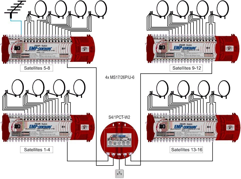

Heeres Geplaatst: 22 april 2024 Geplaatst: 22 april 2024 wie kan mij beetje helpen ik wil graag 2 of meer multiswitch en koppelen naar 1 ontvanger nu kwam ik s4/pct-w2 tegen maar deze kan ik eigenlijk nergens kopen en nu heb ik ATEMIO EMP DISEQC SWITCH 4/1 HIGH ISO WSG zou deze dat ook kunnen wie heeft hier wat ervaring mee of een ander model.
Moderator ceesv Geplaatst: 22 april 2024 Moderator Geplaatst: 22 april 2024 Er zijn meer uncommitted switches op de markt. Gaat niet bestaat niet! 65" 4-K OLED, Vu+ Duo 4K SE BT, Vu+ Solo 4K, Rebox-8500, Rebox-8000, Wavefrontier T-90, Satlook Digital NIT, Megasat HD5 Combo Gebruik je een advertentie blocker? Maak dan een uitzondering voor onze website. Zonder advertentie (inkomsten) kan deze site niet voortbestaan.
Heeres Geplaatst: 22 april 2024 Auteur Geplaatst: 22 april 2024 ik heb al 2 multiswitch en 1 met 6 lnb s en een met 2 lnb s en de 2e gebruikte ik eigenlijk nooit die lag op de plank en nu wou ik die er bij zetten en kopellen nr 1 emp sendauri ms25/12piu-6 nr 2 triax tm 9x6p
Heeres Geplaatst: 22 april 2024 Auteur Geplaatst: 22 april 2024 en als dit mooi werkt dan komen er ook meerdere van deze koppelingen tussen de ontvangers dan ist de bedoeling dat er 4 ontvangers dat zo krijgen
Sprietje Geplaatst: 22 april 2024 Geplaatst: 22 april 2024 Waarom multiswitshes gebruiken i.p.v. diseqc-switshes als je toch maar 4 aansluitingen nodig hebt?
Heeres Geplaatst: 22 april 2024 Auteur Geplaatst: 22 april 2024 omdat ik deze heb en emp nu gebruik en dacht ga uitbreiden en zo kwam ik op dit idee met wat speurwerk en van 4 kan ik ook altijd er nog weer poort gebruiken voor nog een van daar dat ik dit zo heb gemaakt en er is nog reden dat de schotel op zo 80a 90 meter van huis afstaan en multiswitch op 50 meter van huis afstaat voor mooi signaal te houden zo ist beetje ontstaan
Sprietje Geplaatst: 22 april 2024 Geplaatst: 22 april 2024 OK. De ATEMIO EMP DISEQC SWITCH 4/1 HIGH ISO WSG is geen uncommited diseqc-switch en daarom kun je hem niet gebruiken. Als de EMP-Centauri uncommited diseqc-switch zo moeilijk verkrijgbaar is, kun je ook de Spaun uncommited diseqc-switch nemen, type SUR 420 F
Heeres Geplaatst: 23 april 2024 Auteur Geplaatst: 23 april 2024 oke bedank ga ik hier even naar zoeken
