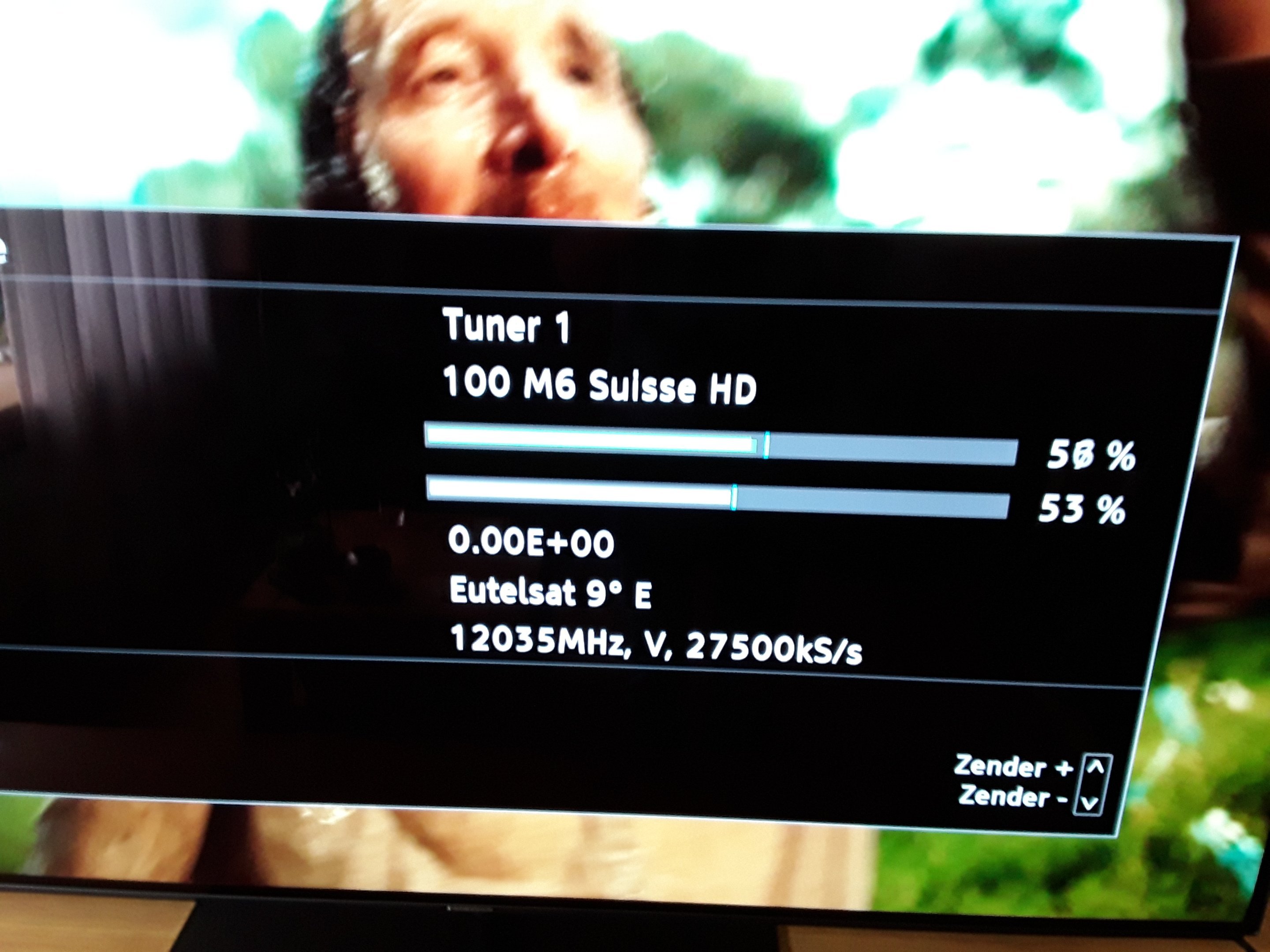

3 uren geleden, RicardoBelli zei:
Hoy sprietje  de lnbs zitten heeeeel dicht op elkaar
@RicardoBelli

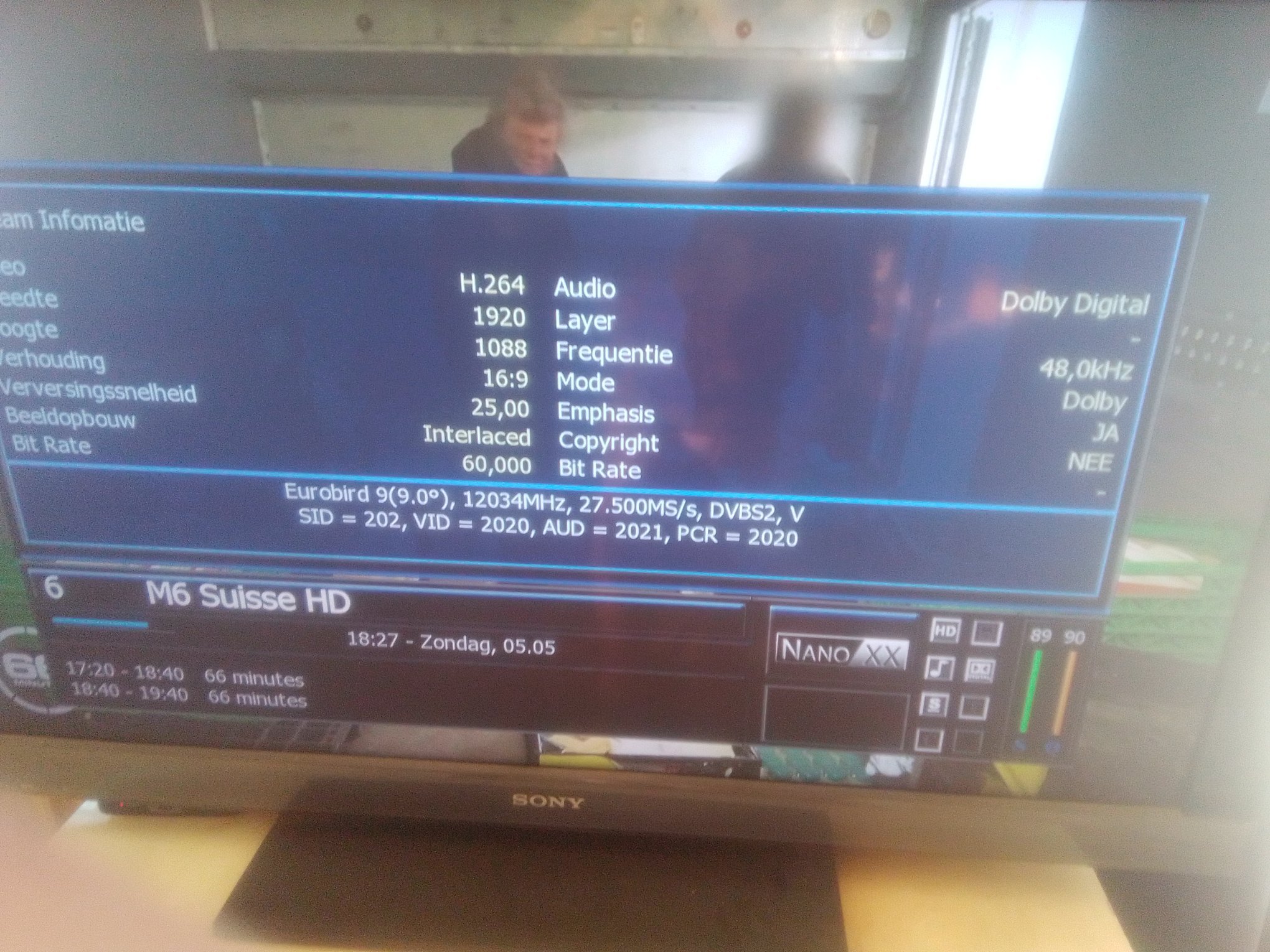

Met mijn 80cm schotel krijg ik S89 en Q90IMG_20240505_182802.thumb.jpg.835a2423cefecbe1b446ef56ba5c9777.jpg
ARRIS VIP 5202 voor KPN, voor satelliet: Ik werk met NanoXX 9800HD met een Lenson Heath 80cm Offset schotel, icm Scorpion Universal Quad Lnbf: Input=10.7-12.75GHz, Output=950-2150MHz, L.o.=9.75/10.6GHz, Conversion Gain: 60dB, Noise Figure: 0.1dB, Alles draaiende dmv USALS met een Stab Italia HH100 rotor.

D-box  hoy, dat het signaal  bij jou harder door komt begrijp ik wel ,jij hebt waarschijnlijk een draaibare opstelling. Hierbij heb je altijd het beste signaal omdat je dan precies op de satelliet staat uitgericht. Ik zelf heb een multi feet opstelling  dus dat betekent  wel dat je op signaalsterkte  moet inleveren .mvg Ricardo
  • Like 1
@RicardoBelli
Klopt precies dat ik een rotor heb
Bedankt voor je antwoord.
Groetjes en succes!
