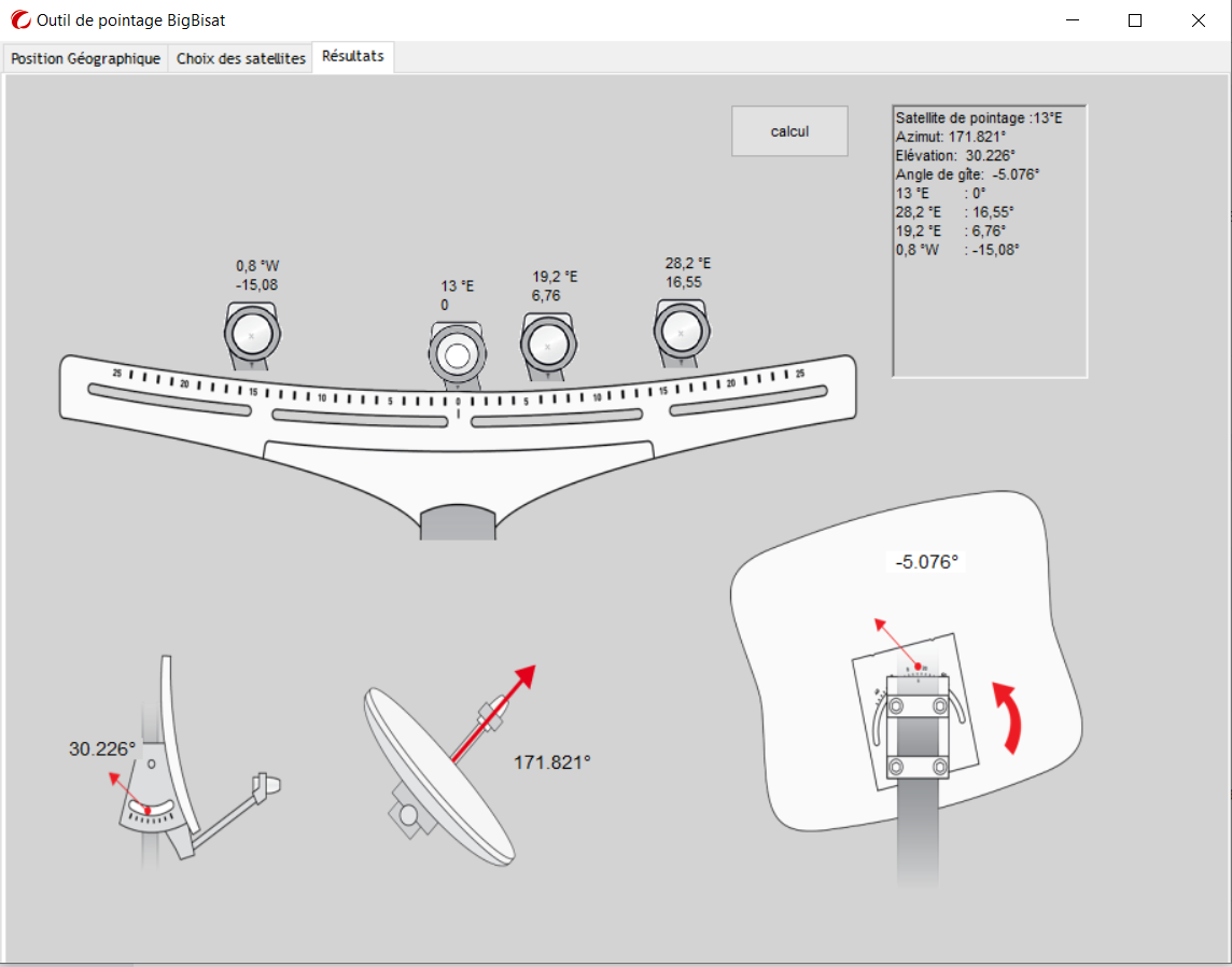

Sprietje Geplaatst: 5 mei 2024 Geplaatst: 5 mei 2024 19 minuten geleden, RicardoBelli zei: Nee hij staat nu op -9,00 was de berekening van de vorige opstelling .dus met de 0,8 west mvg Ricardo Ik weet het met een goede satmeter werkt het een stuk makkelijker Huh..., met de 0,8 west is de schoteltilt -5 graden.

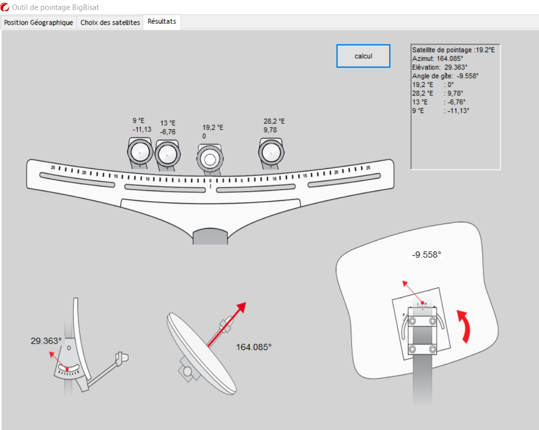

Sprietje Geplaatst: 5 mei 2024 Geplaatst: 5 mei 2024 Met de 0,8west er op moet de schotel uitgericht worden op de Hotbird 13e. Als de 9e de meest westelijke is, moet de schotel uitgericht worden op de Astra 19,2. Die twee satellieten hebben natuurlijk een verschillende elevatie. Zie hier de gegevens van de nieuwe calculator. Je ziet dat die precies hetzelfde zijn als van de oude calculator.
RicardoBelli Geplaatst: 5 mei 2024 Auteur Geplaatst: 5 mei 2024 Ha dat is dan mooi om te vergelijken dat de nieuwe calculator toch hetzelfde aangeeft sprietje bedankt voor het meedenken . Maar ik krijg de waardes niet hoger .mvg Ricardo Ps wat is de zwakste transpondor op 19,2 ?
