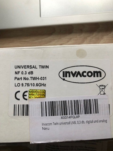

FMJA Geplaatst: 6 mei 2024 Auteur Geplaatst: 6 mei 2024 De schotel staat in de regio Valencia Spanje. diameter 180 cm Er zit een universal twin LNB op de schotel van Invacom.
