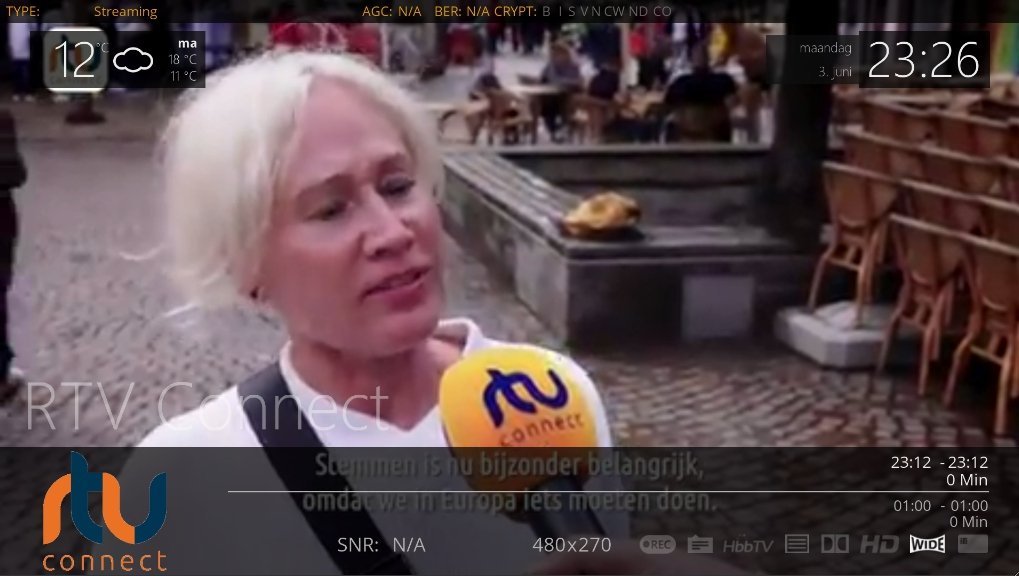

Dreeke Geplaatst: 3 juni 2024 Geplaatst: 3 juni 2024 Quote #SERVICE 4097:0:16:1F4B:CAA:600:FFFF0000:0:0:0:streamlink%3a//https%3a//d2m4j1nnoh1k26.cloudfront.net/nlpo/clr-nlpo/rtvfavoriet/index.mpd:RTV Connect #DESCRIPTION RTV Connect Bovenstaande boeket zender heb ik werkend gekregen door de serviceapp naar "exteplayer3" gezet, echter... video blijft hangen op 480*270 en audio heeft nare hikjes en mute seconden. Heeft iemand advies of een oplossing om deze stream met een betere video en audio kwaliteit af te spelen? Groet, André Gigablue UHD Quad 4K Pro (2x DVB-S2X + 2x DVB-C) - Cahors Big Bisat Werkbankhobby: Freely tv - Sky Stream - Viark box - Fire tv UK

Oplossing bamma Geplaatst: 5 juni 2024 Oplossing Geplaatst: 5 juni 2024 (aangepast) Op 3-6-2024 om 23:27, Dreeke zei: #SERVICE 4097:0:16:1F4B:CAA:600:FFFF0000:0:0:0:streamlink%3a//https%3a//d2m4j1nnoh1k26.cloudfront.net/nlpo/clr-nlpo/rtvfavoriet/index.mpd:RTV Connect #DESCRIPTION RTV Connect Bovenstaande boeket zender heb ik werkend gekregen door de serviceapp naar "exteplayer3" gezet, echter... video blijft hangen op 480*270 en audio heeft nare hikjes en mute seconden. Heeft iemand advies of een oplossing om deze stream met een betere video en audio kwaliteit af te spelen? #SERVICE 4097:0:16:1F4B:CAA:600:FFFF0000:0:0:0:https%3a//d2m4j1nnoh1k26.cloudfront.net/nlpo/clr-nlpo/rtvfavoriet/index.m3u8:RTV Connect #DESCRIPTION RTV Connect Auto resolutie https://d2m4j1nnoh1k26.cloudfront.net/nlpo/clr-nlpo/rtvfavoriet/index.m3u8 960x540p25 https://d2m4j1nnoh1k26.cloudfront.net/nlpo/clr-nlpo/rtvfavoriet/video-960x540p25-1600/index.m3u8 1280x720p25 https://d2m4j1nnoh1k26.cloudfront.net/nlpo/clr-nlpo/rtvfavoriet/video-1280x720p25-3000/index.m3u8 5 juni 2024 aangepast door bamma 3
Dreeke Geplaatst: 6 juni 2024 Auteur Geplaatst: 6 juni 2024 16 uren geleden, bamma zei: #SERVICE 4097:0:16:1F4B:CAA:600:FFFF0000:0:0:0:https%3a//d2m4j1nnoh1k26.cloudfront.net/nlpo/clr-nlpo/rtvfavoriet/index.m3u8:RTV Connect #DESCRIPTION RTV Connect Auto resolutie https://d2m4j1nnoh1k26.cloudfront.net/nlpo/clr-nlpo/rtvfavoriet/index.m3u8 960x540p25 https://d2m4j1nnoh1k26.cloudfront.net/nlpo/clr-nlpo/rtvfavoriet/video-960x540p25-1600/index.m3u8 1280x720p25 https://d2m4j1nnoh1k26.cloudfront.net/nlpo/clr-nlpo/rtvfavoriet/video-1280x720p25-3000/index.m3u8 Bedankt voor je werk, maar ik zie geen audio meekomen in de stream. Wellicht moet ik iets anders instellen in de configuratie? Groet, André Gigablue UHD Quad 4K Pro (2x DVB-S2X + 2x DVB-C) - Cahors Big Bisat Werkbankhobby: Freely tv - Sky Stream - Viark box - Fire tv UK
alias haha Geplaatst: 6 juni 2024 Geplaatst: 6 juni 2024 21 uren geleden, bamma zei: https://d2m4j1nnoh1k26.cloudfront.net/nlpo/clr-nlpo/rtvfavoriet/index.m3u8 Op deze is er bij mij audio, die andere 2 ook niet 1 You can hate me. You can go out there and say anything you want about me, but you will love me later because I told you the truth. The truth is still the truth even if no one believes it. A lie is still a lie, even if everyone believes it.
Dreeke Geplaatst: 6 juni 2024 Auteur Geplaatst: 6 juni 2024 11 uren geleden, alias haha zei: Op deze is er bij mij audio, die andere 2 ook niet Inderdaad, ook hier het geval en volgens mij moet je dan ook de serviceapp geïnstalleerd hebben. Groet, André Gigablue UHD Quad 4K Pro (2x DVB-S2X + 2x DVB-C) - Cahors Big Bisat Werkbankhobby: Freely tv - Sky Stream - Viark box - Fire tv UK
Windhoos Geplaatst: 9 juni 2024 Geplaatst: 9 juni 2024 en anders even de m3u8 aanpassen en ergens opslaan/hosten. #EXTM3U #EXT-X-VERSION:7 #EXT-X-INDEPENDENT-SEGMENTS #EXT-X-STREAM-INF:BANDWIDTH=3000000,AVERAGE-BANDWIDTH=3000000,RESOLUTION=1280x720,FRAME-RATE=25,CODECS="avc1.64001f,mp4a.40.2",AUDIO="audio-aaclc160" https://d2m4j1nnoh1k26.cloudfront.net/nlpo/clr-nlpo/rtvfavoriet/video-1280x720p25-3000/index.m3u8 #EXT-X-MEDIA:TYPE=AUDIO,GROUP-ID="audio-aaclc160",NAME="VO",LANGUAGE="eng",AUTOSELECT=YES,DEFAULT=YES,CHANNELS="2",URI="https://d2m4j1nnoh1k26.cloudfront.net/nlpo/clr-nlpo/rtvfavoriet/audio-eng-aaclc160/index.m3u8" het probleem zit hem in de losse video en audio streams 2 Hobbyist, and developer.
