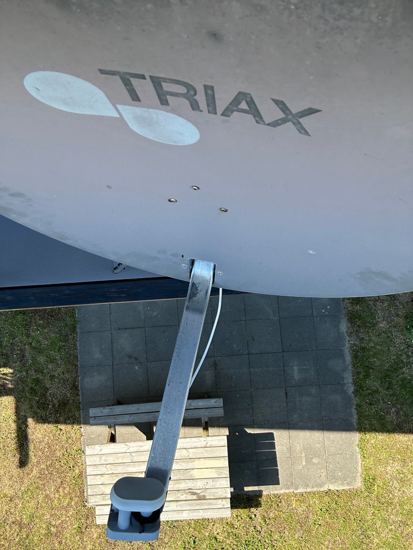

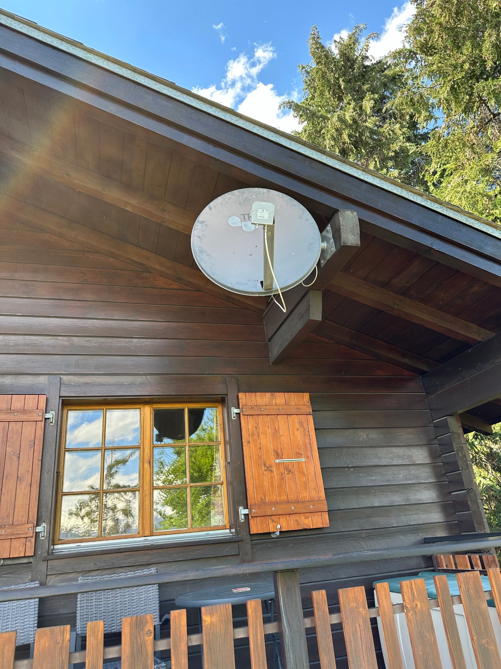

Mojo Geplaatst: 5 juni 2024 Geplaatst: 5 juni 2024 Ik denk dat de LNB niet helemaal goed staat. Kan je misschien een foto maken van de schotel van vooraf gezien? Je zou ook alvast kunnen proberen de LNB iets te verdraaien waardoor het loshangende deel 1 of 2mm naar boven gaat. Check dan nogmaals de ontvangst. You know when you've been shagged. I like receivers who give me pleasure.

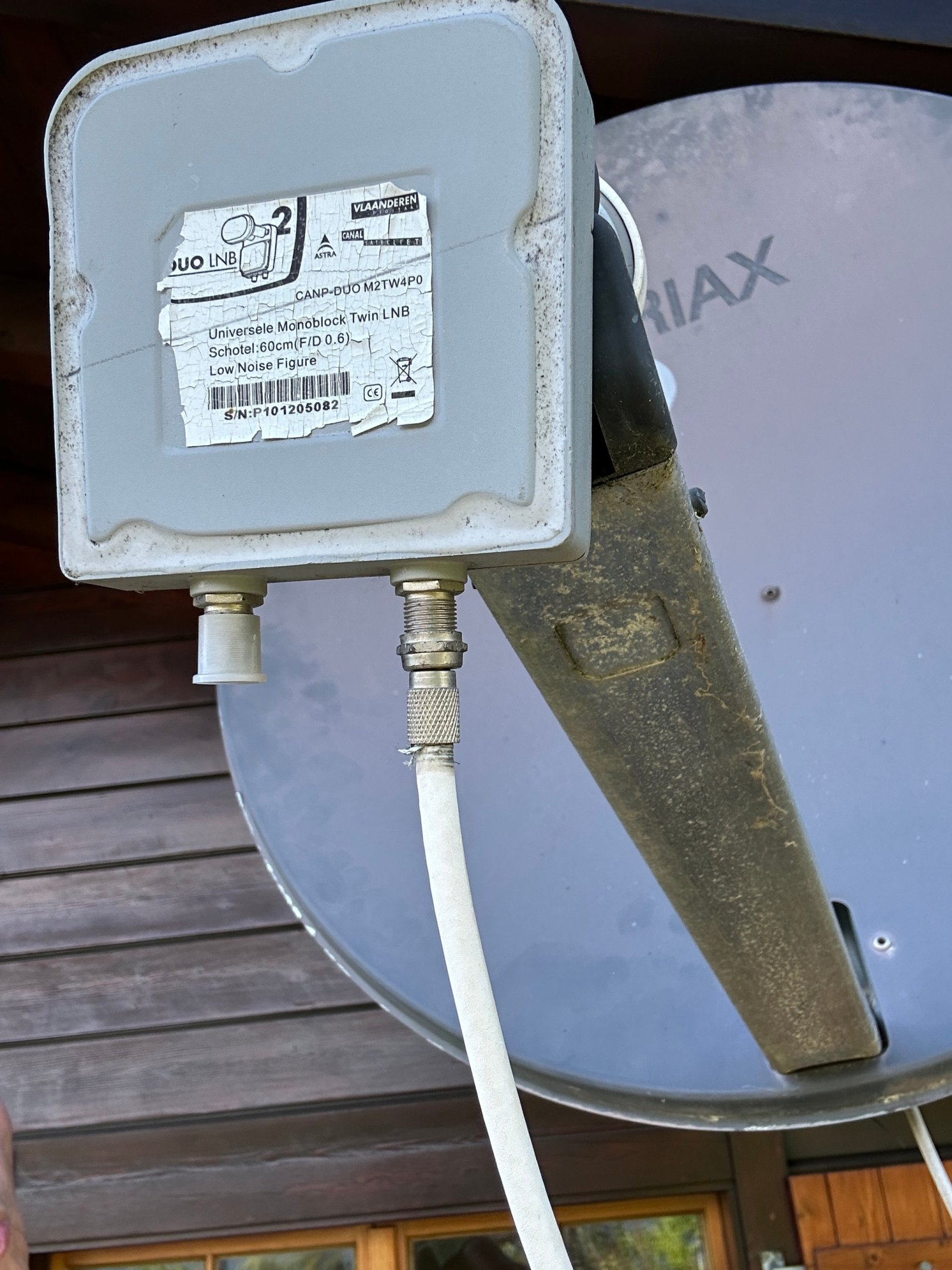

Erres Geplaatst: 5 juni 2024 Auteur Geplaatst: 5 juni 2024 Bijgaand foto's van de situatie. Ik heb geprobeerd de schotel te richten met de app satfinder maar deze geeft steeds wisselend richtingen aan. De bekende streep op de LNB staat horizontaal en de elevatie heb ik uitgeprobeerd tot de ontvangst op 19,2 100% was. Hiermee is de situatie weer bereikt waarin de schotel 20 jaar probleemloos heeft gefunctioneerd

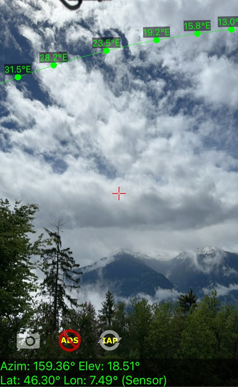

Erres Geplaatst: 5 juni 2024 Auteur Geplaatst: 5 juni 2024 Ik had al een schermafdruk gemaakt van depositie van de sattelieten.
Sprietje Geplaatst: 5 juni 2024 Geplaatst: 5 juni 2024 Beste Erres Om dus meer signaal te krijgen op de Astra 23,5 moet je de duo-lnb dus omdraaien zodat de kop van de Astra 23,5 in de klem zit. De afstelling van de schotel moet dus iets anders. Nu is het zo, dat de elevatie schaal van een schotel niet altijd precies klopt. Het is dus handig de elevatie verandering te weten. Hij staat nu voor de Astra 19,2 op een elevatie van 35,5 graden. Hij moet voor de Astra 23,5 op een elevatie komen van 34,5 graden. Hij moet dus precies 1 graad omlaag en dat kun je met een oude Triax-schotel heel precies instellen. Kijk dus eerst op hoeveel graden elevatie hij nu staat en stel hem 1 graad lager in. Dan moet de schotel iets naar het oosten gedraaid worden. Hoeveel precies? Nou dat is heel makkelijk, precies de afstand tussen de twee koppen van de duo-lnb en dat is 38mm. Dus je draait de schotel naar het oosten zodat de koppen zich 38mm (zeg maar 4cm) verplaatsen. Met deze info moet je het signaal van de Astra 23,5 toch snel vinden. Ook zal de schuinte van de duo-lnb iets schuiner ingesteld moeten worden. Ik had al aangegeven 14 graden schuin. Gebruik hiervoor de hoek die ik meegestuurd heb. Print die uit of teken hem over op een vel papier wat je op je scherm legt en plat die even op de achterzijde van de duo-lnb. Nu kun je met een waterpas de duo-lnb in de juiste schuinte zetten. Nog even een opmerking over de schotel. Een schotel van 60cm houdt niet echt veel over aan signaal nu Canal Digitaal de fec veranderd heeft van 2/3 naar 3/4. Zeker gezien het feit dat je schotel in feite onder een afdak hangt en niet al het signaal opvangt. Als ik het zo zie, hangt de bovenzijde van de schotel tegen de dakbalk en ongeveer 8cm achter de voorzijde. De signalen komen onder een hoek van ongeveer 35 graden schuin van boven. Deze situatie zorgt er voor dat de bovenste rand van de schotel geen signaal ontvangt. Het zou beter zijn als de schotel een paar cm lager zou hangen. En de F-connector even aftapen met vulcaniserende tape zou ook wel zo netjes zijn om te voorkomen dat er water in de coax loopt.
Mojo Geplaatst: 5 juni 2024 Geplaatst: 5 juni 2024 Voordat je van alles gaat afbreken zou ik eerst hier naar kijken. Dit lijkt er op dat de kabel uit de F-connector is getrokken You know when you've been shagged. I like receivers who give me pleasure.
