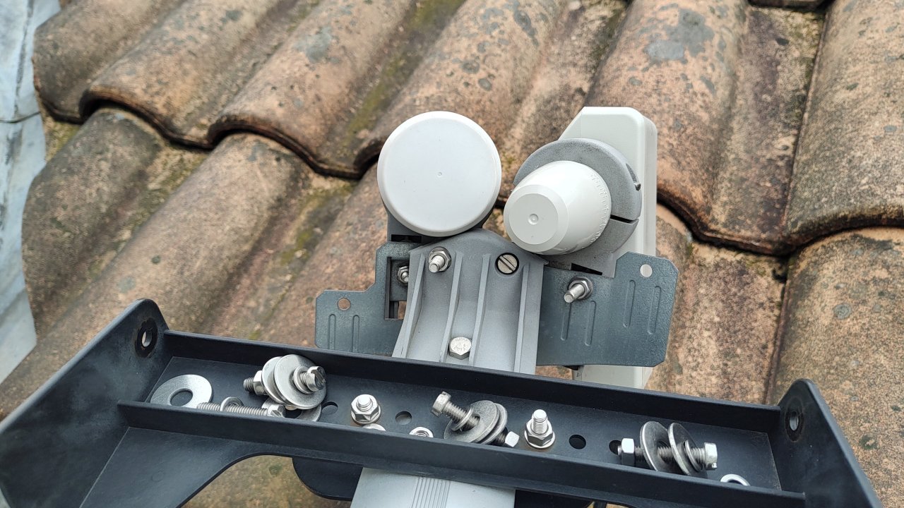

krisv Geplaatst: 15 juni 2024 Auteur Geplaatst: 15 juni 2024 Sprietje, mijn vorig bericht mag je als nietig beschouwen. Ik kon foto niet onmiddellijk zien. Is satlex calculator de referentie ? idd, zie ik ook net. Niettemin goede ontvangst (snr 89 + 14,5 db)
RicardoBelli Geplaatst: 15 juni 2024 Geplaatst: 15 juni 2024 Ik had hetzelde met de te korte hals van de pll lnb deze daarna geretourneerd. Mvg Ricardo
Sprietje Geplaatst: 15 juni 2024 Geplaatst: 15 juni 2024 7 minuten geleden, RicardoBelli zei: Ik had hetzelde met de te korte hals van de pll lnb deze daarna geretourneerd. Mvg Ricardo De hals van de Interto Ultra PLL is 38,3mm. De lnb-klem is 20mm dik. De lnb kan dus 18,3mm naar voren geschoven worden. Dat is best veel.

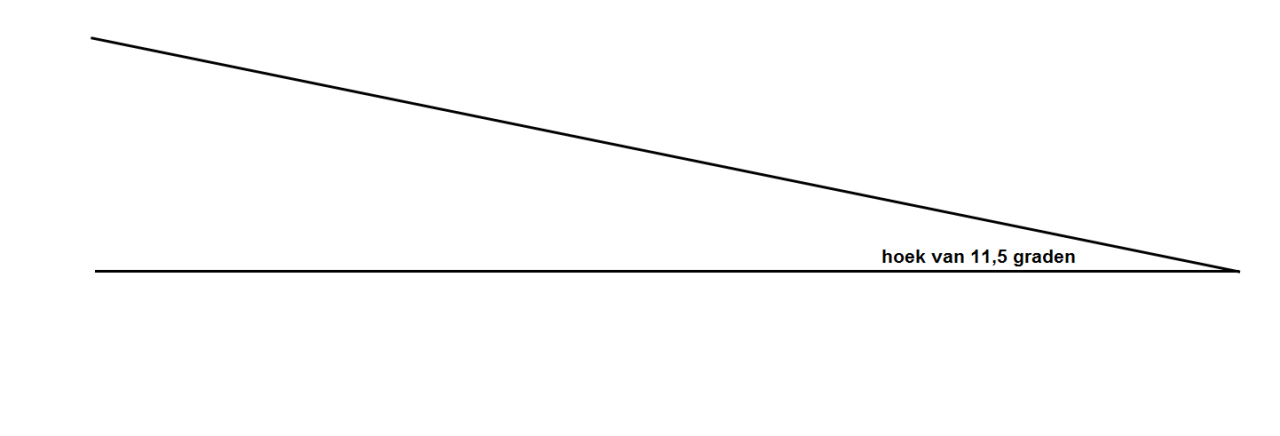

krisv Geplaatst: 25 juni 2024 Auteur Geplaatst: 25 juni 2024 Vandaag werk van kunnen maken. 19,2 en 23,5 zijn in orde op basis van de 11,5 ° die ik ontving van Sprietje. Uiteindelijk is de vervanging van de inverto een dur ultra lnb (met langere hals) geworden. Ondanks ik de nieuwe dur gebruik voor de 23,5 blijven de horizontale transponders op astra 3 kuren verkopen...; soms beeld, soms niet... Verticalen komen goed binnen. wat kan hier de oorzaak van zijn ?
