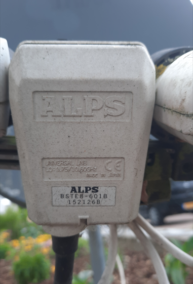

Gene 1225 Geplaatst: 18 juni 2024 Geplaatst: 18 juni 2024 Ik heb twee schotels, beiden ca. 60 - 65 cm maar verschillende lnb. 1ste schotel op astra 3 met een inverto home pro twin lnb : overleeft behoorlijk goed bij zware regenval, vandaag soms effe blokvorming of even uitval. 2de schotel op astra 2 met een alps twin lnb: veel sneller beelduitval. Vandaag weinig of niets kunnen zien. is die alp gevoeliger voor regen of ligt aan iets anders of niet geschikt voor deze schotel? Bij helder weer heb ik op beide schotels een gelijke ontvangststerkte van 13 à 15 db. Groeten , Gene. Kabel: Orange. Schotel: Vu+ UNO 4K SE , TVV , Triple Quad

Oplossing Sprietje Geplaatst: 18 juni 2024 Oplossing Geplaatst: 18 juni 2024 (aangepast) Smalle lnb's zoals de Alps zijn gevoeliger voor regen. Ook als de regen voorbij is en de kop van de lnb nog vol druppels zit, heb je slechtere ontvangst. Poets de kop maar eens droog als de regen voorbij is en je zult zien dat je meteen weer beeld hebt. Als het niet echt nodig is geen smalle lnb's gebruiken. 18 juni 2024 aangepast door Sprietje

Gene 1225 Geplaatst: 18 juni 2024 Auteur Geplaatst: 18 juni 2024 Ik kies voorlopig voor de suggestie van Sprietje aangezien bij helder weer er geen noemenswaardig verschil te merken is, de alps scoort dan zelfs ietsje beter dan de inverto. Aangezien er deze week nog voldoende regendagen te verwachten zijn hou ik het verder in de gaten. Anders wordt de alps vervangen door een invert Met dank voor alle reacties, Groeten , Gene. Kabel: Orange. Schotel: Vu+ UNO 4K SE , TVV , Triple Quad
