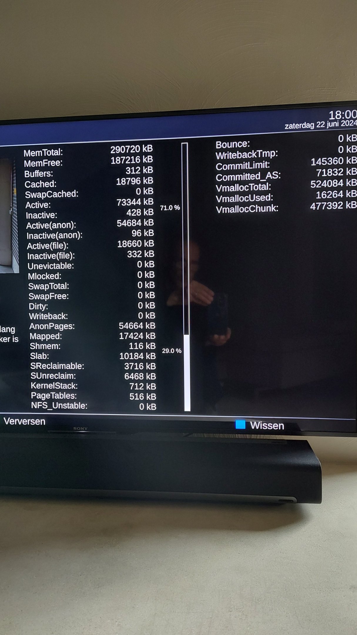

Dank heren,
mag ik verzoeken om onderstaande file in dit geval nog even te bekijken. Ik maak er nl. niets van 😔
was iets té snel. Flash werd een maand geleden uitgevoerd. 1ste keer in 10 jaar ...
