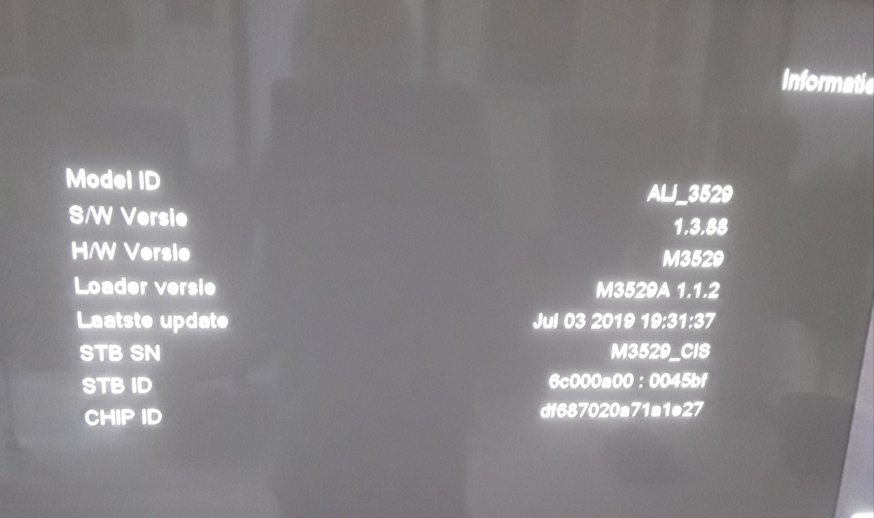

D.Quijote Geplaatst: 28 juli 2024 Geplaatst: 28 juli 2024 (aangepast) Dit zit er bij mij in. Andere opmerking, kan je dan wel dvb-t ontvangen ? 28 juli 2024 aangepast door D.Quijote M7 sat 801, Amiko HD 8155 en HD 8165 + combo
